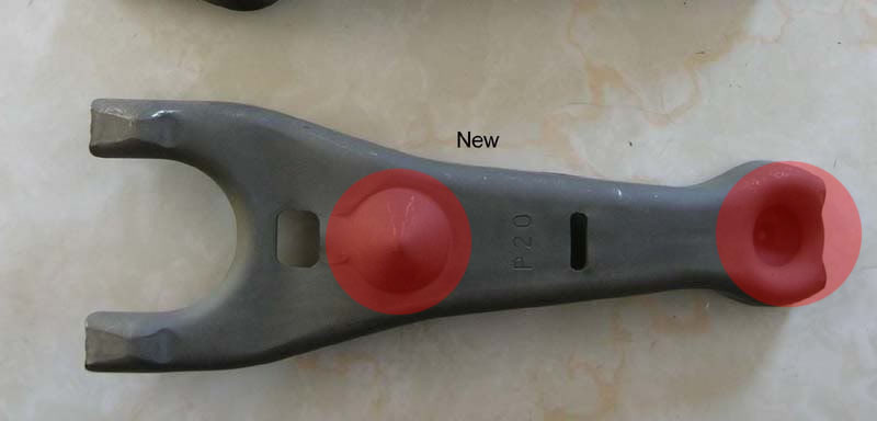

to je normalni, vrze to na misce jak se opira spojkovej valecek a v miste kloubu kde se vydlicka houpe:
vidlicka.jpg, 40.21 kB
Ježiš a to je kde tohle to zmatenej jako v motoru? ale dělá to fakt zvuk jak když vrže ocelové lanko nebo tak nějak ... hrůza,každej se otáčí:o)a ještě k tomu mi začal prdět výfuk v nějakém spoji...fakt auto do šrotu už Úsměv

Řekni Pemimu, ať na tu "vidličku, na ty červeně označená místa opatrně stříkne vazelínu ve spreji. Ale opravdu opatrně, aby nezacákal a nezamastil spojku.
Mně to taky vrzalo a pomohlo to.
