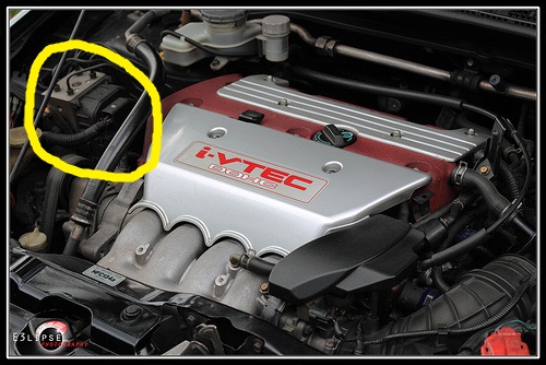

Zdary ,co je ta mala krabicka po levy strane od motoru ,zacalo to delat divne zvuky ( takovy skrtani ) pokazdy kdyz zapnu klice do 2 polohy a pak i chvili kdyz je nastartovano ,jen kdyz je motor vychladlej ...poradte obcas je prej citit benzin rikaj mi lidi co je obcas vozim ,,ja nic ale necitim tak nevim ...

ABS

skritek napsal:
ABS
je mozny ze by to vydavalo zvuk jako osoupany lozisko ,tak to bylo mozna neco pobliz , uz nevim Bueee

podle obrazku to neni moc videt, ale vypada to jako "modulator ABS" a ten nema se startovanim motoru nic spolecneho, maximalne by ti pri prudkym seslapnuti brzd nefungovalo ABS, ale pokud by tam nebyla kapalina (nebo ji bylo malo) tak si myslim, ze by se ti rozsvitila kontrolka ABSka to mi hlava nebere nevim jak CTR, ale ja mam primo na tom modulatoru takovej malej odvzdusnovak, pres nej to uz odvzdusnis...

ABS nema s motorem nic spolecnyho Úsměv

Může to dělat modulátor abs.Po nastartování natlačí a pak vypne.Vypadá to že ti v něm odchází ložisko.Nesvítí ti náhodou kontrolka abs?
podle mne to bude neco takoveho zitra mrknu na tu kontrolku abs ,jinak jaka je to castka za to lozisko Se stydím

Asi je to kladka, odchází v ní ložiska. Je to hned ta první na hoře. Dělá mi to u accorda to stejný. Mám už koupený ložisko. cca 180,- SKF.
PS: aha, když je motor nenastartovaný, tak asi to kladka nebude.
presne tak je to dobrý akorat kontrolka svitit nemusi pokud natlaci tlak tak se nerosviti

puvodne jsem myslel ze je to palivovy cerpadlo ale to udela svuj obvyklej zvoucek ale tamto to dela jeste nakou chvili ,jako rikam kdyz to skousim par krat za sebou nedela to pac motor je uz teplej ,dela to jen kdyz stoji vice nez par hodin ,takze to ma neco z teplotou a spinaci skrinkou/startovanim jeste jsem nato dnes nekoukal ale podle mne kontrolka nesvitila to bych si toho vsim hned .. apropo jak casto se meni ta druha tekutina vedle nadobky brzdovky mam dojem ze jsem to uz nekde cetl ze to je taky brzdovka ...,nema to neco stim spolecnyho..nemuze tam byt voda nebo tak to jsem jeste taky nemenil Se stydím

dělá to motorek naklápění světlometu.. dělá mi to taky.. poslechni si to a stoprocentně to bude ono Mrk
a kapalinu v nádobce vedle brzdovky, asi myslíš nádobku kapaliny pro spojku.. tak ta s tim nic nemá společného..

pokud to dela to ABS ta je to normalni musi tam byt tlak a po delsim stani ten tlak zmizi tak po prvnim otoceni klicku se natlakuje pak uz to neudela dokud tlak nezmizi

Ta druhá nádobka je brzdovka na spojku Velmi šťastný a mění se stejně jako v brzd. okruhu. Ten motorek nějakého světlometu by to taky mohl být, u přFL světel to je prý docela častý problém - jednoduché řešení odpoj ty motorky (vytáhni konektor) a uvidíš, jestli to ještě bude dělat, pak můžeš řešit ten ABS modulátor
PříspěvekZaslal: 6.10.2011 , 17:44   Citovat
takze pazvuky delal mturek na svetla ,uf uz jsem mel nahnano Velmi šťastný ,
