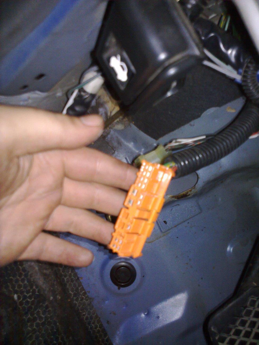

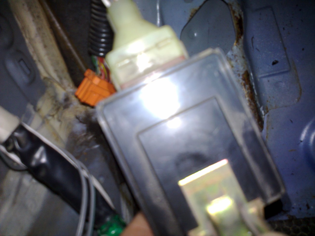

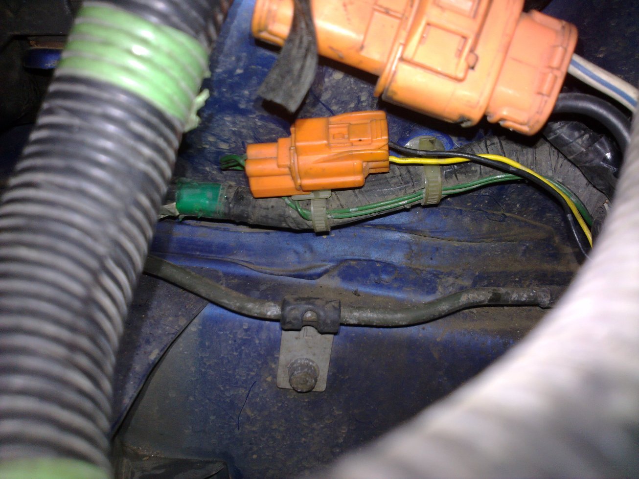

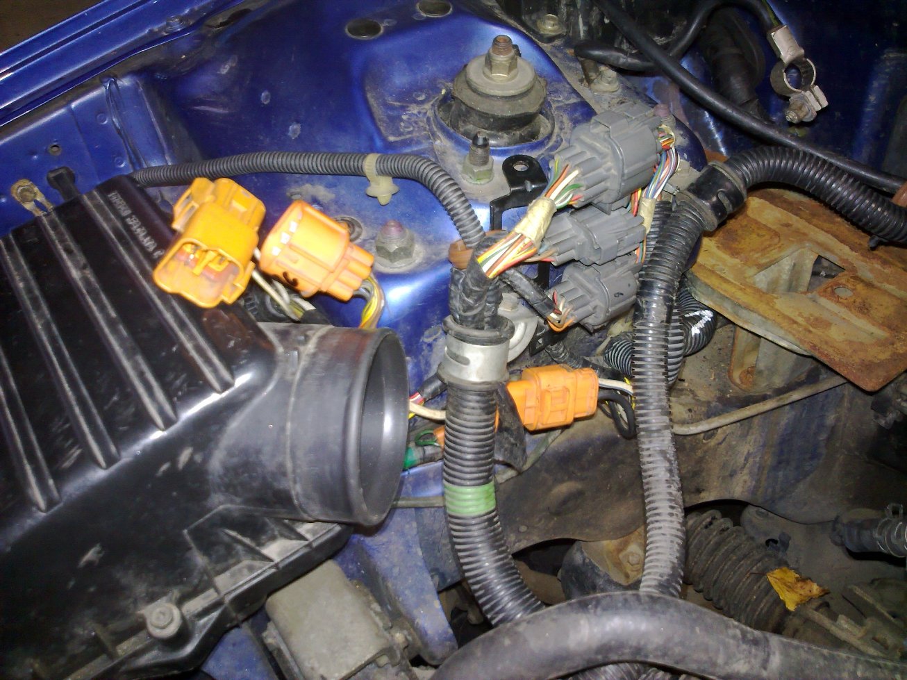

delame jeden swap vtec hlavy na d15b2. A proto aby to bylo jednoduzsi a spolehlivejsi menime celou kabelaz, jak interierovou tak motorovou. Vse z jednoho auta c5g esi sedan. A jde to do c5g hatch.
Kabelaz mame prehozenou a zustali nam nejake oranzove konektory a jedno rele cleaner control. K cemu to je? ABS nebo neco takoveho? Je to nadbytecne nebo nam neco chybi kam to musi byt zapojene? Jinak bych je mohl vyparat, at tam zbytecne neplandaji, ne?

Mám pocit, že jsou k ABS.
Hondik je teď offline  Hondik
PříspěvekZaslal: 9.10.2011 , 10:33   Citovat
jo je to k ABS viz ZDE jsou tam fotky bordelova C5G s temi konektory

a k cemu je to rele cleaner control? to mi nedava zadny smysl.

oranžády jsou ABS, doporučuji nechat jak jsou nepokoušet se je vystříhat.... z těch fotek moc nepoznávám co vám přebývá, ale pokud dáváte kabely ze sedanu do hatche a hodláte mít ele okna tak nastane další menší problém Mrk

to relátko je na ostřik světel, a servisní konektor najdeš vpravo u konektoru co vedou k napájení větráku.
