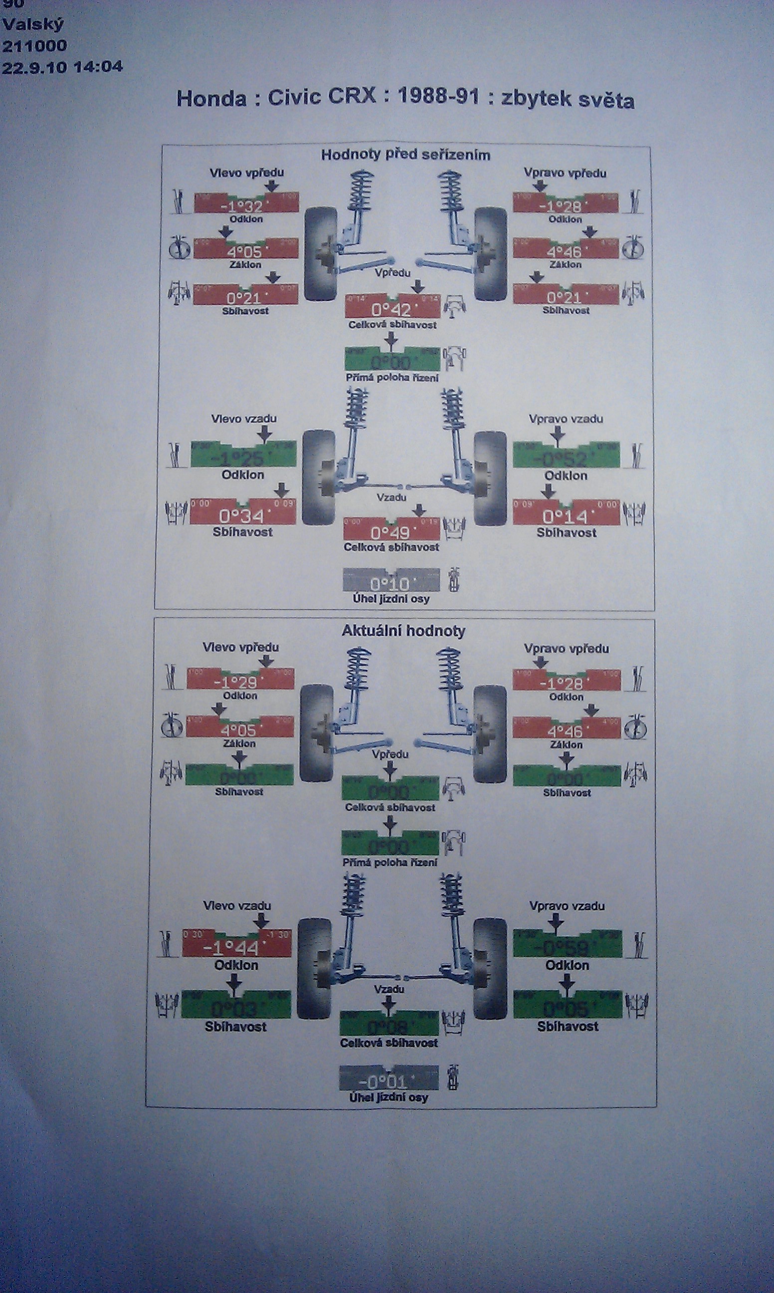

tak zde... koukám toho červenýho je tam trochu víc Velmi šťastný ..ale prý to líp nešlo, platil jsem něco kolem litru, na doporučení Danyho, prý mu nastavují závoďáky nebo teď nevím zas abych nekecal, no prostě mi je doporučil.

Zadni naprava. Rozdil mezi levym a pravym kolem temer 1 stupen...

ok..co s tím ? (jak to vyřešit) .. Myslíš, že to dělá ten stupeň ? A co vlevo a vpravo vpředu ? To je normální že to je v červeném ?

Chlape měl jsem stejnej problém na EE9, akorát že to je tím že mám hnutou nápravnici (takže mě geometrie nešla nastavit, furt to bylo sbíhavý...), ale to jsem bohužel musel dohonit tím že se uřízly kousek axiální táhla a čepy, ještě předtím než jsem to uďál, měl jsem sbíhavost z každé strany 0,9 tím pádem dohromady skoro 2 cenťáky v pr...
Auto mě dost tahalo za volant a už v 90-100 km/h jsem držel volant křečovitě jen kvůli tomu aby mě to náhodou nestáhlo...
Ty tam máš rozdíl asi 0,25 cen´táku na každý straně takže v těch vyšších rychlostech už to může bejt znát...
jestli už máš ale tyčku zašroubovanou až úplně do čepu, tak budeš muset udělat to samý...

ja nevim cece, ve tvem aute jsem nejezdil, nevim jak mas nastaveny, podvozek, gumy, stabiky...muzu ti maximalne poslat ty zadni stavitelene ramena.
Tech ~1.3 je podle me vepredu ok (pokud to teda mas snizeny). Dulezity ze to mas na obou stranach stejne. Neni to peklo a gumy se ti sjizdet nebudou.
Vzadu bych zkusil -1.0 na obou stranach a pak uvidel jak se to chova...
s tim souhlasím, hlavně mít na obou stranách to samý, to jedno kolo o stupeň by to mohlo způsobovat...
na každou stranu jinak si odklony nastavujou jen nascar a okruháče který jezděj jen na jednu zatáčku Velmi šťastný
