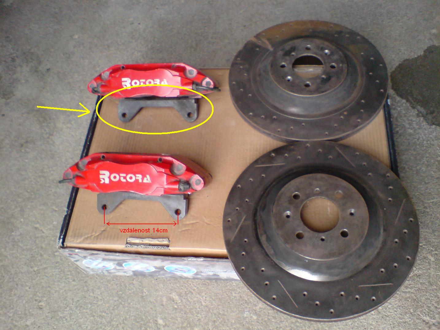

Ahoj potrebuji se dozvedet jak nainstalovat predni brzdicece s kotoucema na zadni napravu. Problem je ten ze datek ma na brzdici roztec pro uchyceni brzdice tusim 8,5cm a predky maji 14cm. Musi se tam davat nejaka redukce. Zajima me jaka, z jakeho materialu, tloustky atd... Mozna i fotka by byla fajn je to dobrý Pak je mi jasne ze to bude chtit hydraulickou tudy odkaz rucku s tim se pocita Mrk Sice nevim kam ji tam v prelude dam a jak to tam pres nejake to Tčko pripojim do brzdoveho okruhu ale jde to. Par aut to tu ma nejak poresene. Predem diky za poznatky a nejaky ten strucny navod co k tomu je vlastne potreba. Material i soustruh na kterem udelat redukci mam zajisten.

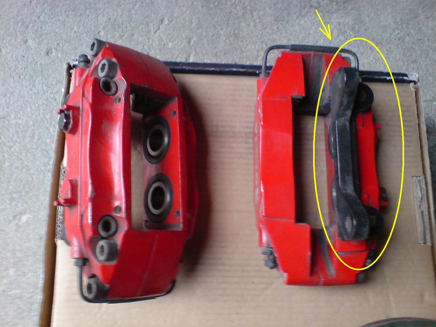

potrebujes neco jako je toto (viz. obrazek) tloustka je cca 1 cm, material nevim z ceho... to mi hlava nebere
