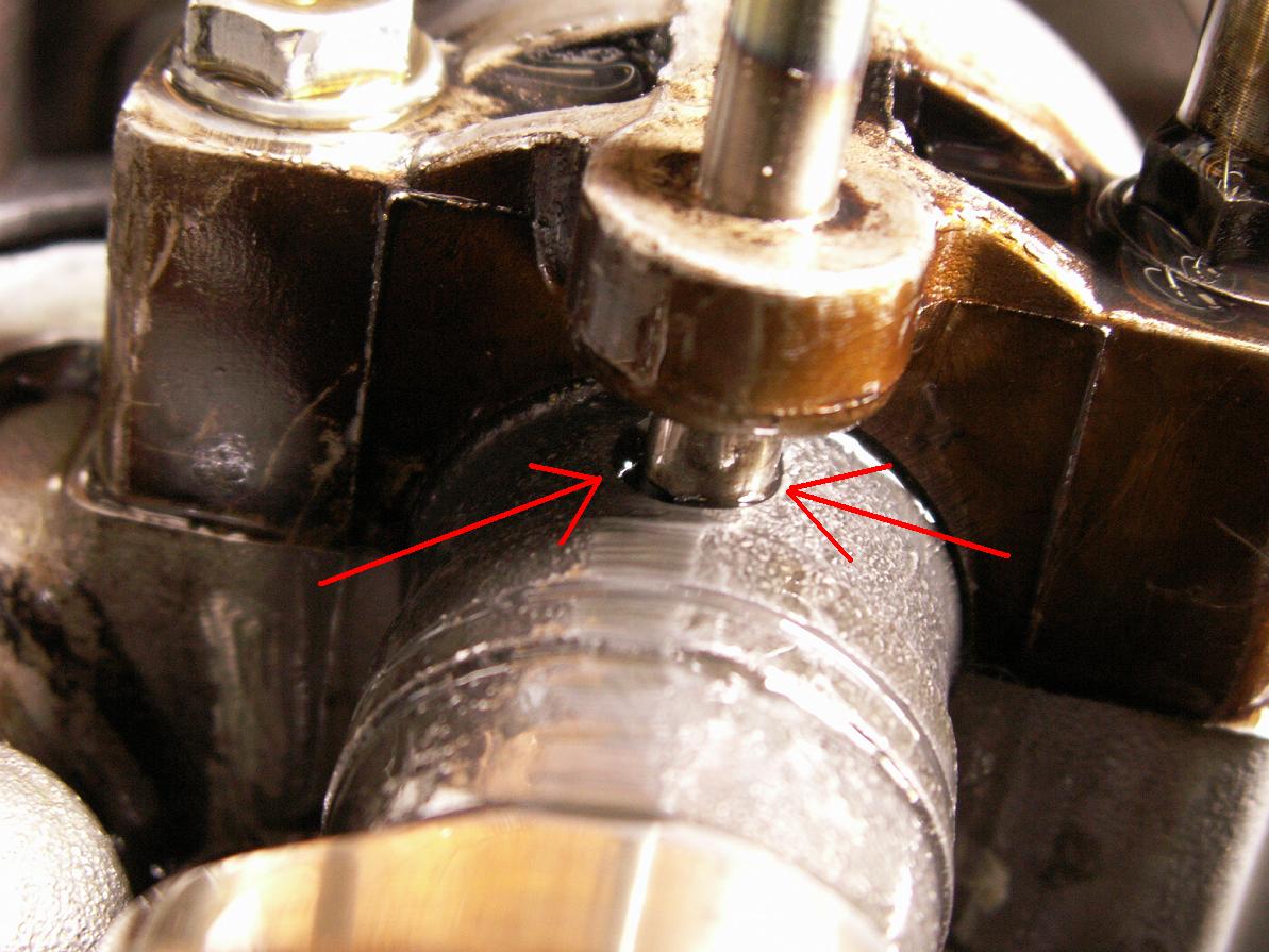

ked znizis hlavu, tak zmensis dlzku medzi klukovym koleckom a vackovym "vpredu" ("vzadu" to dosponuje kladka) a vacky(a) sa teda pootocia tak, ze budu otvarat neskor, ked dobre pocitam to mi hlava nebere
na foto vidis posun pri hlave znizenej o cca 0,7 mm (teraz ma lincujte, preco som to tej hlave spravil) Velmi šťastný
vyriesene stavitelnymi koleckami. pri beznom zrovnani hlavy by som to neriesil ...

no ja som iba dostavil rozvod.

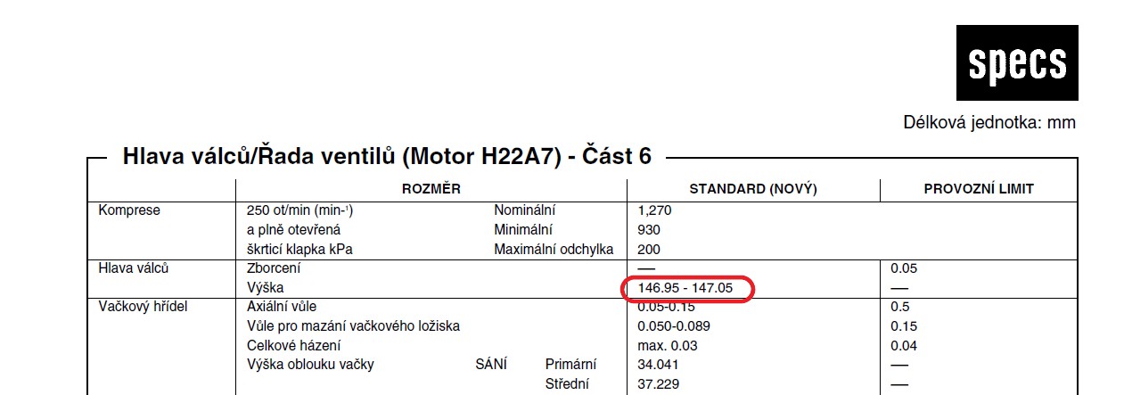

trošku jsem hledal v manuálu ATR , pro motor H22A7 se píše: "výška hlavy válců-nové: 147,95-147,05mm" to znamená, že při výrobě je výrobní limit výšky až 0.9mm na celou výšku hlavy. V případě že máte nejnižší hlavu už z výroby, zde píšou: "Při výšce hlavy válců 147mm je maximální možné snížení o 0.2mm" tak že hlava pak bude 146,8mm vysoká a furt ještě použitelná pro provoz. Pokud ale máte Hlavu na limitu 147,95mm pak snížení o 0.5-0.7mm nemůže vadit.
Jinak limit pro zborcení bloku motoru H22A7 je 0.1mm a věřím, že blok by se dá snižovat také.

Mas tam chybu, spravne je to 146.95 - 147.05mm ta tolerance je 0.1mm a ne milimetr Nápad je tu!
takze stale plati ze maximalni snizeni hlavy od nove, nikdy neobrobene je 0.2mm OK

NEMÁM, mám před sebou servisní manuál na vůz Honda Accord Type-R (H22A7) a teď se do toho dívám znova a je to jak jsem psal (147,95) . Ten manuál jsem kupoval v Hondě a stál mě 5000,- kč tak nedoufám, že to bude chyba tisku.Pak mrknu ještě na H22A4 a H23 . . . Ale opatrnosti není nikdy dost.

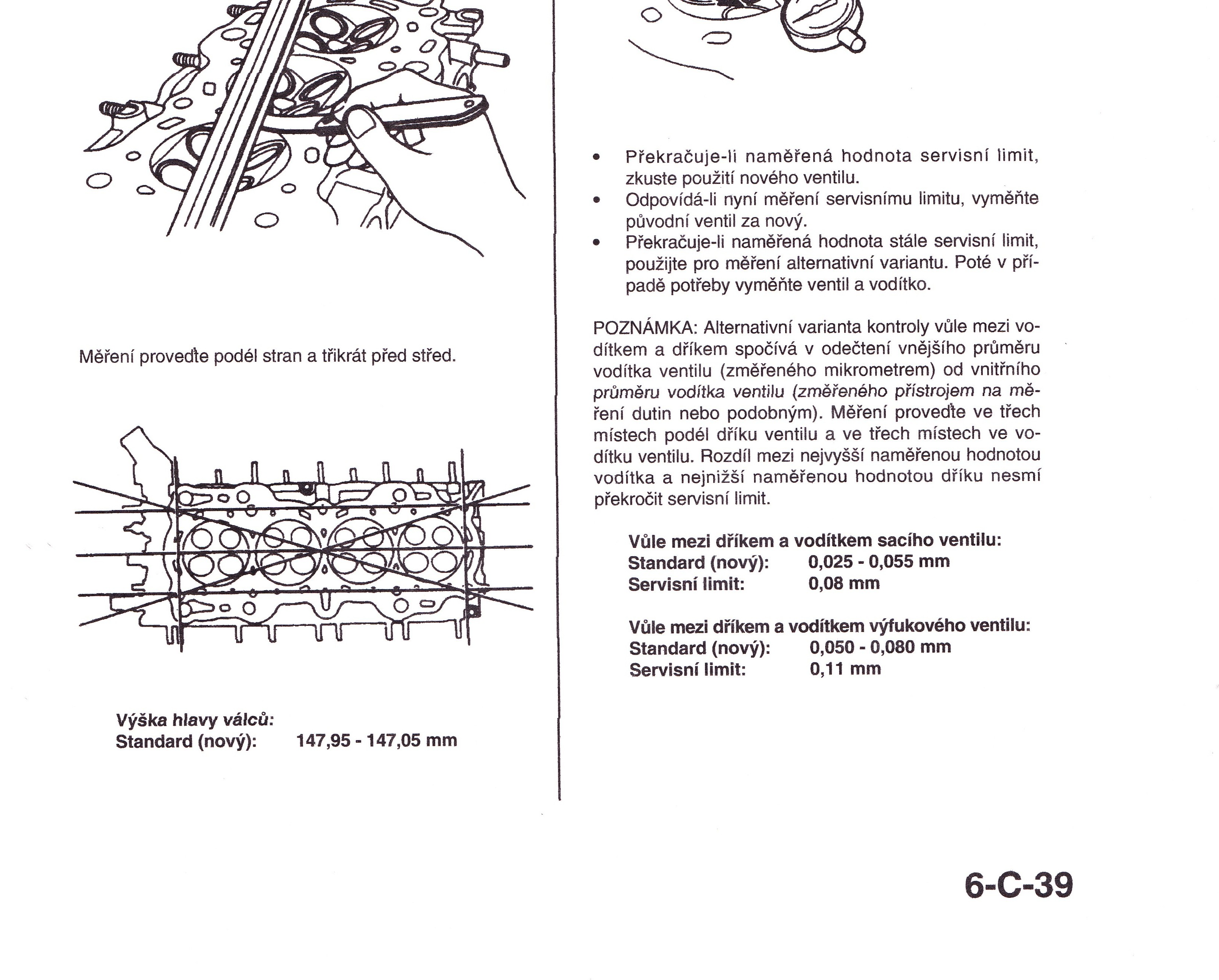

bohuzel tam opravdu mas tiskovou chybu, taky mam manual ale tam je to spravne, koukni do prilohy. Nominalni hodnota je 147mm a tolerance plus minus pet stovek (+/-0.05mm).
Vem to i logicky, vzdycky kdyz udavas nejaky rozsah tak se nejdriv udava nizsi cislo a pak vyssi. Ale hlavne presnost obrobeni vysky hlavy s toleranci jednoho milimetru je nesmysl prece. To leda kdyby to tam delali pilnikem ale strojari dneska delaji na setiny az tisiciny...

Jo je to tak, je tam chyba, mám 10 manuálů, H22A4, H23, F22, atd . . . a všude je do max 0.1mm jen ten z ATR má napsáno 147,95. No a ten mě stál nejvíc Smutný
Dík za upozornění, doufám, že lidi nezačali hromadně snižovat hlavy. Byl bych asi nejhledanější osoba v ČR.

ted koukam ze na te strance 6-c-39 co jsi sem dal mam taky tuhle chybu. KO Asi to je tedy stejny manual, ale tam vepredu v te druhe kapitole co jsem sem daval ja to mas tedy taky dobre ne? Je to strana 2-5 OK

koukááááám . . . no jasně ve druhé kapitole je to správně. (není to přece žádnej hloupej manuál) . . . Manuál mám na CD, mám ho od roku asi 2003 . . .to byl ještě ATR "mírně ojeté žihadlo"
