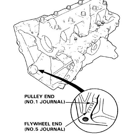

Tady je ten spodek z 2 kusu
a ja tu panev potrebuju z motoru, ktery ma na boku napsony 5 céček. CCCCC
Kdyz se to nekomu bude valet doma, rad to koupim Úsměv, kdyz ne nic se nedeje, ale byl bych rad kdyby se naslo. Samozdrejme bych to pak zmeril jestli by to bylo OK.

Na mojom D16Z5 je BBAAB a povodne v nom bol ten tazsi spodok. Lahsi (asi Al) sa ku mne dostal z CZ, neviem, ci bol na motore s 5C to mi hlava nebere to mi hlava nebere

Jestli se nemýlim tak 5xC nemá přímou souvislost s tím, že tenhle kus je spárován s blokem. Myslím, že to udává velikost "díry" pro kliku a ne přesazení této díry mezi blokem a kusem co scháníš. A že tohle přesazení existuje vím určitě. Na jaře jsem měl tyhle kusy dva a nevěděl jsem jistě který patří na blok, tak se to měřilo.
