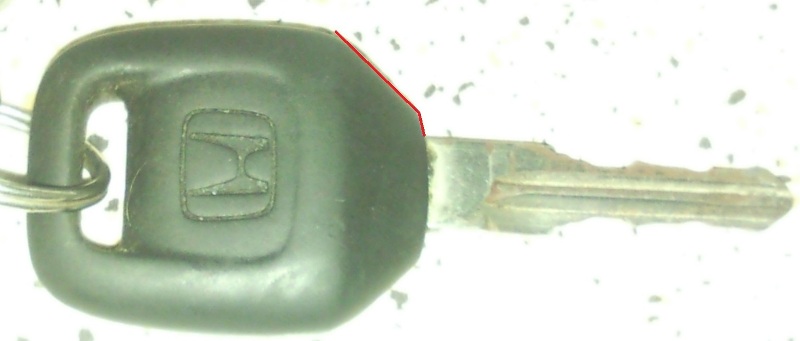

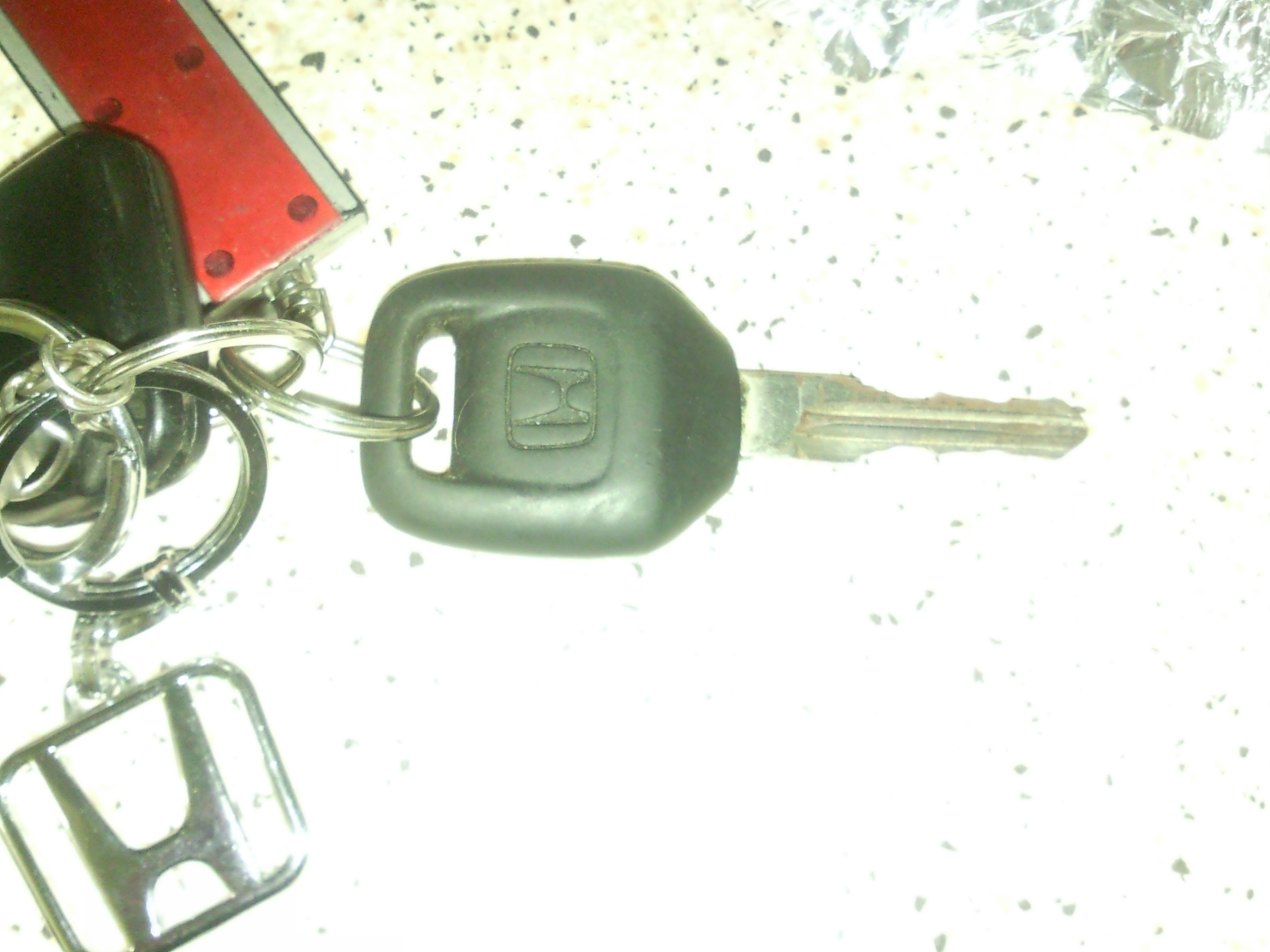

vypadá takhle, myslím si že je stejný jak na civicu....takže ho musím po straně naříznout a vytáhnout....a ten immo čip je jakoby položený na tom kovovém a zalitý jo?....nechci ho poškosit...to by bylo v pytli...a ještě jeden dotaz, na jakou vzdálenost přijímač pozná ten čip?....
Jo, to je on - stejný jako v Civicu. Čip je uprostřed klíče a je tam na něj vyříznutá díra,takže poškození by hrozit nemělo.
Myslím,že by mělo stačit naříznutí kousku (viz. obr.), pak už díky pružnosti gumy dostaneš ven.
snc_111230_161413_932.jpg, 51.67 kB

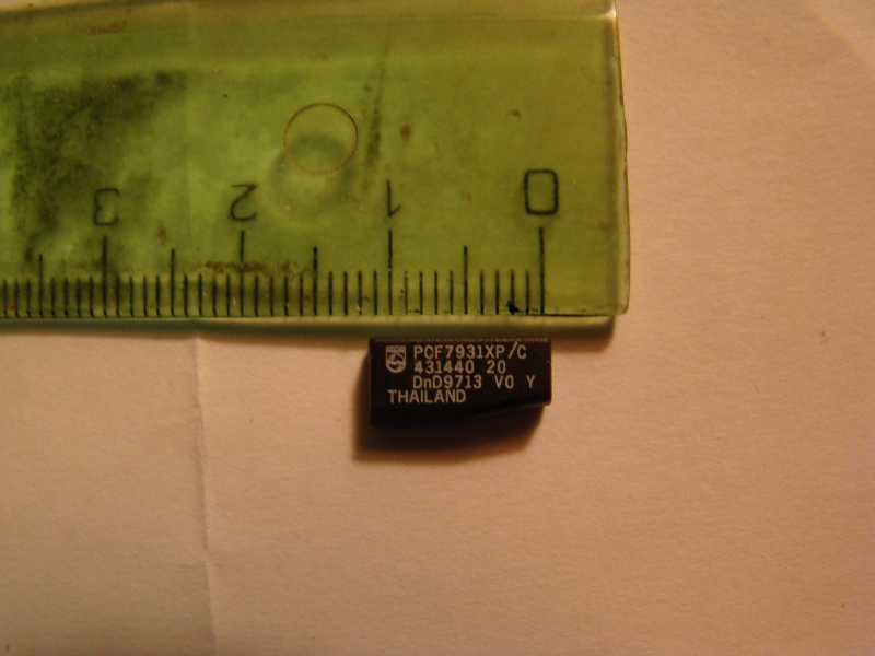

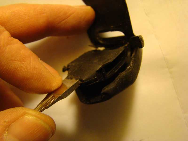

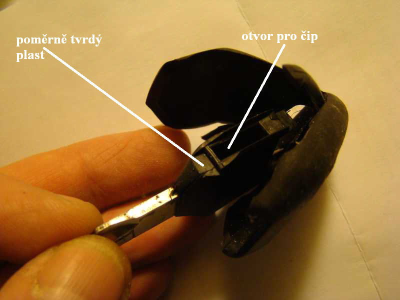

je to sice klicek od acco 5G nafta , ale mohlo by to byt podobne
klic.jpg, 109.01 kB
klic_1.jpg, 20.17 kB
cip_acco5G_diesel.jpg, 18.4 kB

super..tak to jsem přesně potřeboval,ale škoda že se ten gumový obal nedá zachránit, chtěl jsem do něho šupnout klíč od domu:-) a jak je to s tou detekční vzdáleností?

dodatek- kdyby jsi opatrne rozriznul tu gumu kolem klicku , da se vlastni klic , ktery je zality do toho plastu pekne vytahnout .
