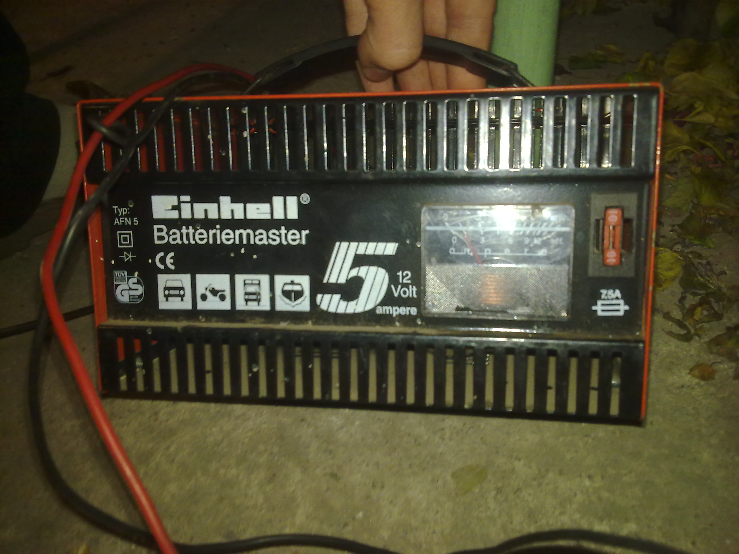

Teď sem se dostal z práce domů, hodil sem jí na nabíječku, dotaz zní, jak dlouho bude stačit jí tam nechat?
Přemejšlim nechat jí tam do rána, tak do šesti, pak musim ject na cvičení.
Někdo říká 4-5h, někdo celej den, v manuálu sem to nenašel.
Jen to, že se nejdřív sundavá MÍNUS a pak PLUS. Stejně je to až jí tam budu dávat? PLUS a pak MÍNUS?

při demontáži nejdřív MINUS a pak PLUS a při montáži opačně, tak jak píšeš...A to máš nabíječku jakou?

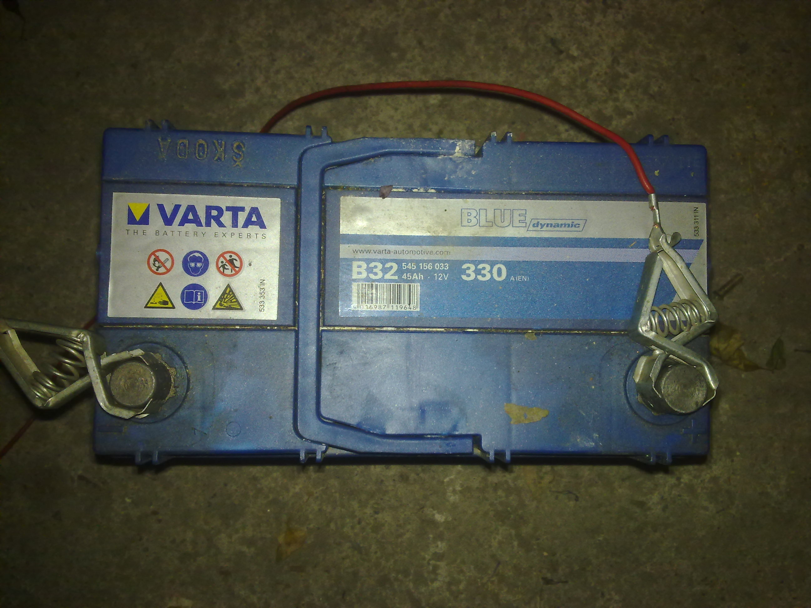

Baterka by měla být bezúdržbová (jistě to bohužel nevim), na fotce je vidět že je 45Ah/12V.
Nejdřív sem to měl u souseda (netušim na jaký nabíječce) a ten si pak přišel na to že nechal svíti světla a má taky vybito, takže sem si musel vypůjčit od jiného souseda. U toho prvního to bylo cca 2 hodiny, teď (17:30) je to tam cca 30 minut.
Kontakty nevypadaj zadělaný, při nejhorším bych je očistil drátěným kartáčem, sodu tu bohužel nemám. Destilovanou vodu tu asi mám ale není jí mnoho a hlavně, musim to dolejvat u téhle baterky? Navíc, žádný risky tam nevidím, ani hladinu kyseliny (obal je matnej, není přes něj vidět).

PříspěvekZaslal: 5.2.2012 , 17:40   Citovat
baterka je bezudrzbova, na nabijecce nic nanastavis, jede si podle sebe, presne tuhle sem mel pujcenou a nabijel sem cca 12h a pohoda

PříspěvekZaslal: 5.2.2012 , 17:43   Citovat
tak bych se nestresoval, on se postupne snizuje nabijeci proud podle nabiti, takze ke konci se to pak spis jen udrzuje

PříspěvekZaslal: 5.2.2012 , 17:49   Citovat
nabijel sem takhle dve baterky na presne tyhle nabijecce, jednu bezudrzbovou a druhou udrzbovou, oboum ke konci kles nabijeci proud, tak se nemusis bat nejakyho vybuchu Velmi šťastný

PříspěvekZaslal: 5.2.2012 , 22:21   Citovat
Tahle baterka je bezúdržbově údržbová. Úsměv Když zapáčíš na tom krytu,tak jde sundat a voda doplnit. Opatrně,ať ho nezlomíš. Úsměv

PříspěvekZaslal: 5.2.2012 , 22:27   Citovat
Baterie se má nabíjet desetinou kapacity po 12 hodin, pokud máš tedy 45Ah tak 4,5A na 12H pokud se jedná o baterii údržbovou tak odvíčkovat všech šest článků a nabíjet v dobře větrané místnosti, u bezúdržbových je to stejné

Ha, přesně tuhle modrou mrchu teďka oživuju Úsměv teda, páčili jsme ji z Focuse 2007 dost dlouho. Nejvíc práce dalo sehnat golu, to uchycení ve Focusu je fakt úchylný.. klíčem se tam nedostanu, očkem se tam nedostanu, trubkovým klíčem taky ne, jen nízkou golou.
Ta baterie je nová (Varta Blue 12V/45Ah) a po pár dnech klidu bez odběru (kontrolováno) má 2.58V.. snad půjde ještě oživit, no.

Stepa: no, tak spíš jako experiment, co z toho bude. Za tři hodiny napětí naprázdno vzrostlo na 11.08V, při zatížení oběma vlákny H4 žárovky paralelně (9A) kleslo na 10.99V. Nepřijde mi, že by to ta baterka nějak extra odnesla, ale věřit jí nebudu a stejně půjde na reklamaci..
Fakt je, že Bosch olovo, co bylo týden vybitý na 1.5V, se po nabití malinkým proudem po dlouhou dobu (zdroj s LM317, napětí 13.8V, omezení toho stabilu na 1A - nevím jak moc přesné) vzpamatovala a dva roky jsem ji měl v autě k plné spokojenosti. Chcípla loni v zimě bez varování, no.. a doteď mi slouží jako jedna z baterií k přenosnému audio aparátu, jen má vnitřní odpor asi 0.2ohm, což na startování prostě už nejde.

PříspěvekZaslal: 6.2.2012 , 15:03   Citovat
Nechal sem do 6 do rána dobíjet, jak psal tu někdo, nabíječka dobíjí jak baterie potřebuje, ke konci už jí spíš udržuje.
