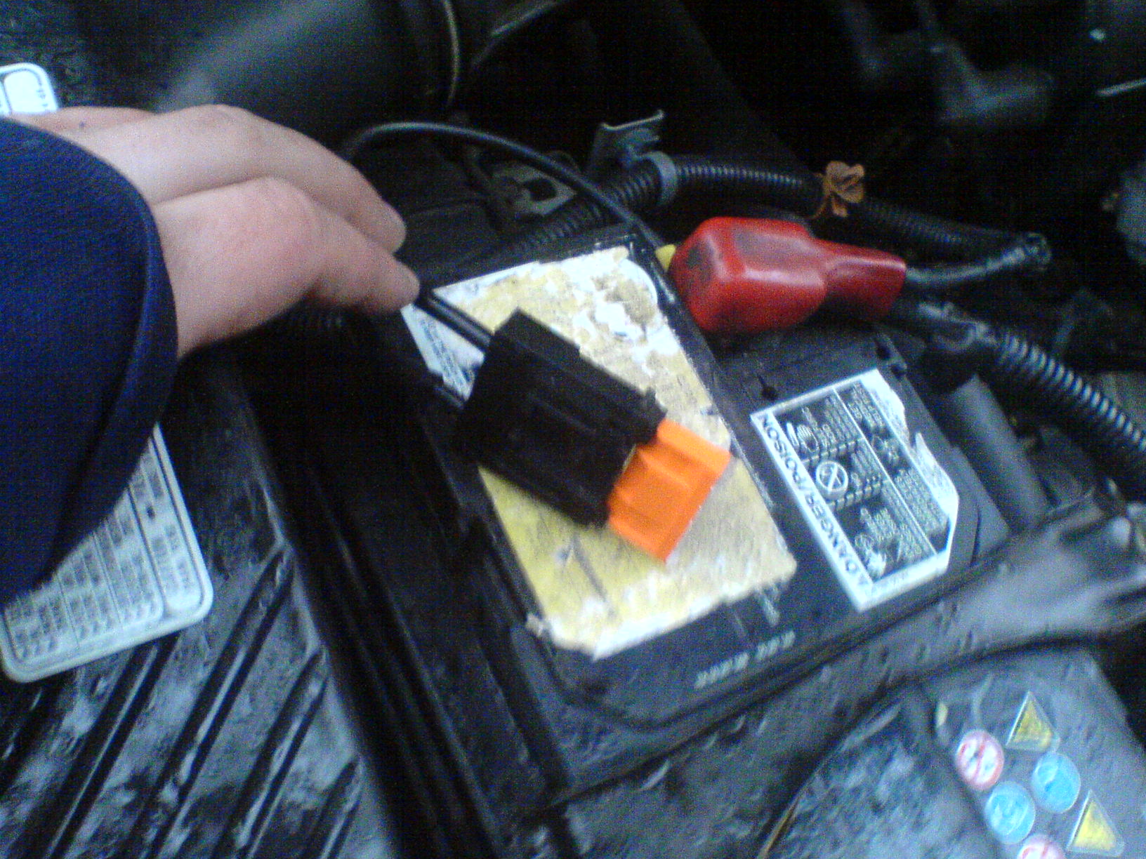

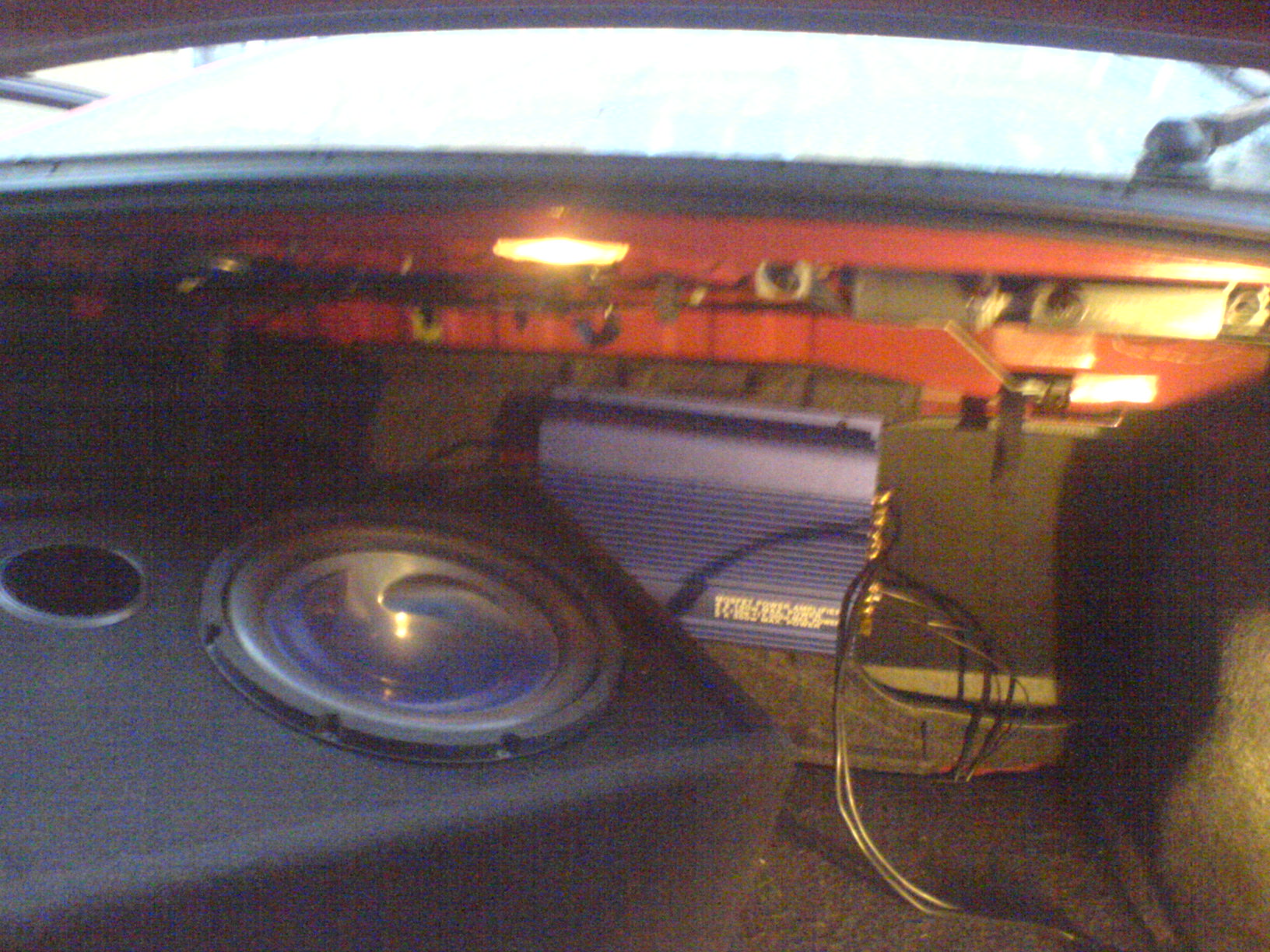

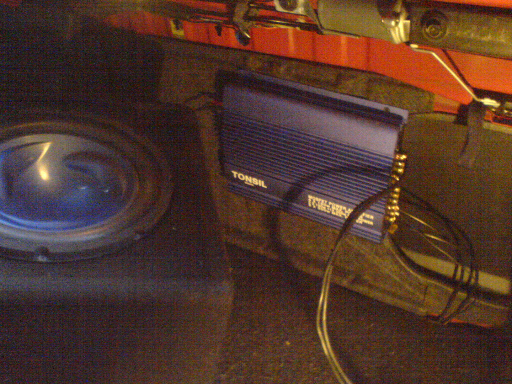

Táááák dněšni plán splněn, zesilovac natahly zapojeny + subík.
Nakonec jsem to tahl oboje v tunelu a to silařinu vpravo a signal vlevo.
Žadné pískání nikde nic. Mr. Green OK Tím tunelem to byla operace pro 3leté dítě.
U baterky pojistka 40A viz. foto.
V kufru jsem lezel a srouboval zesík tak se nedivte, že je křive. Se stydím Se stydím
Pri zapojovaní zadních novych,pořadnych repro na zesík vše srovnám. (Druhy můj krok)
A nakonec vyměna předních repro (třetí krok)
A s tím zadkem no nevim jak to udelam, pruziny jsou cca 1.5cm pod magnetem.
A nahoru na ty distanční kroužky se to taky moc neda, je tam hned sklo takže to bude slast.
Takže tak.

na co máš v kufru 40A pojistku? co vidím ty kabely, tka to nejsou ani 10qmm? Pamatuj, že jistíš kabel, né zesilovač...
Je to desítka a na zesiku pak je 25-30A

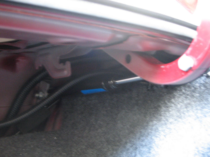

tak to otevirani pistekm bych videl nejak takto:
to nevypada zle, kde jsi to splasil?

projizdel jsem google a najednou jsem narazil na tuto fotku, bohuzel postup instalace tam nebyl, proste nahoda, nejhorsi bude vybrat ten spravnej pistek, aby nebyl moc silnej nebo slabej, jeste nevim, jestli dat na kazdou stranu nebo jen na jednu, jak je psano vyse, aby se to nekrizilo

myslim ze by stacel jeden, tak zle bych to zase nevidel. jednoduse v ukotveni u steny sedaku se musi pohybovat a tam tom rameni kufru taky, jinak by to neslo. a pri montazi asi nekolik der navic, nez se clovek trefi do te akorad pozice Velmi šťastný

asi jo, tak dam jeden akorat to jeste musim poradne promerit, abych to nedelal zbytecne, treba se tam ty repro vlezou i skrz pruziny, ale moc mista tam teda nenechali
