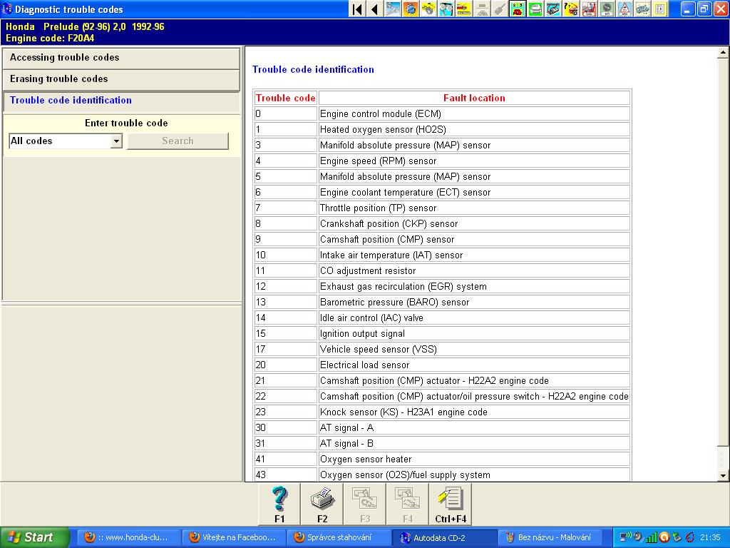

PříspěvekZaslal: 24.2.2012 , 22:37   Citovat
je to dobrý
Bez názvu.JPG, 130.07 kB

blikne to jednou dlouze pak dvakrát rychle potom mezera jednou dlouze a pětkrát rychle auto jede pár km pak se rozsvítí kontrolka motoru ujede asi kilometr a zhasne pak nejde natočit nechám to chvíly odpočinout a jede to zas kus

1
PříspěvekZaslal: 25.2.2012 , 14:23   Citovat
Takže chyba 12 a 15.
12 EGR ventil - tady máš nějaký povídání o EGR a je tam pak i pokračování
15 - chyba zapalování - nevím u tvého auta přesně, ale to by mohla dělat vadná cívka nebo modul, při zahřátí přestanou fungovat a bez toho auto nejede.
