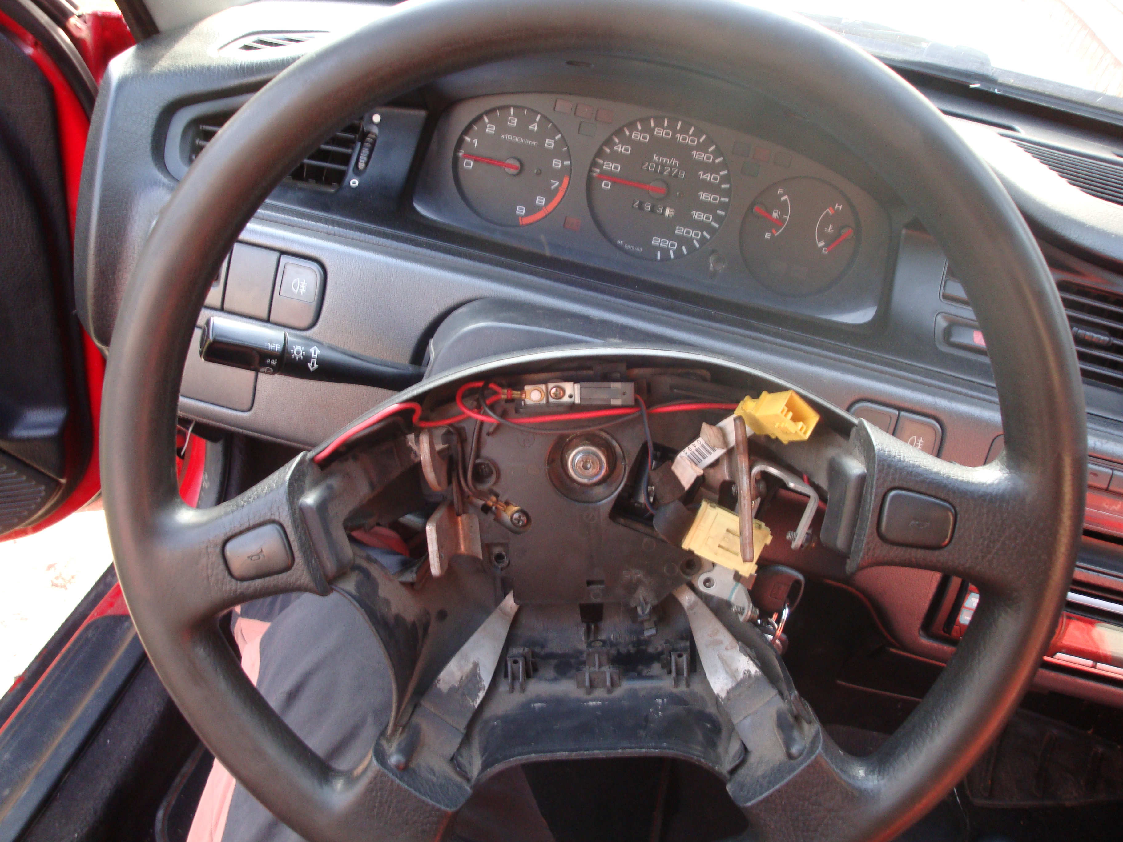

Zdravím, po autonehodě se zničil klakson.
Dnes jsem zakoupil jiný z Peugeota ale zjistil jsem že mám problém se zapojením . Mám tam dva drátky, zjistil jsem že černej je mínus ale ten druhý fialový v tom není nic plus/minus prostě nic . Tak jsem začal pátrat ve volantu , po sundání airbagu jsem zjistil že by tam měl být plus, ale po otočení klíčkem v tom červeným nenaměřím vůbec nic Smutný
Už vůbec nevím jak dál . Pojistky jsou všechny ok.
Nenapadá vás něco ?
DSC01956.JPG, 3.18 MB
DSC01958.JPG, 3.21 MB
27032012143.jpg, 1.09 MB

měřil si každý drát solo proti kostře auta??
jinak pojistku to má v motor.prostoru - mohla by být společná s brzdovýma světlama
jestli to u c5g neni jinak
PříspěvekZaslal: 27.3.2012 , 13:49   Citovat
proměřoval jsi konektor ke klaksonu a drát k němu, zde neni přerušený? Já měl též čumák nabořený a netroubilo to, pač v bužírce byl přecvaklý nebo přetržený drát. Pokud jsi boural, hledal bych problém tady a ne ve volantu, pokud teda nestřelil airbag
Příspěvky: 1842 H+ body: 7 1992 Civic
RASTA je teď offline  RASTA
PříspěvekZaslal: 27.3.2012 , 13:50   Citovat
zkusil bych změřit vše zvlášť proti té kostře
pak si natáhl drát od té pojistky a prozvonil to ke klaksonu
a to samý od volantu, tim ověřil jestli neni problém v kabeláži
potom zkoumal špatnou kostru na volantu

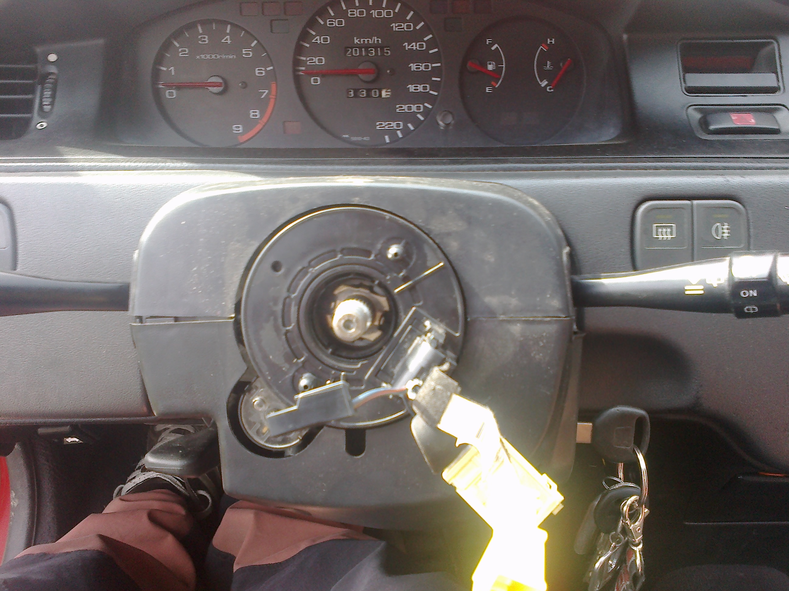

Když se koukneš na 3tí fotku tak je tam ten váleček přes který jde kabeláž , je divný že přes ten váleček mě nejde nic prozvonit .

Kutlas napsal:
váleč v 4-5 hodina??
který z kabelů kde k tlačítku klaksonu?

RASTA napsal:
Ta přípojka která trčí ve prostřed fotky

Mohl by byt vadný ten kontaktní kroužek co se točí zároveň s tim volantem (bývá tam plochý kabel který se přemotává tam a zpět při točení volantem a za těch 17let už se mohl zlomit)
Ale když budeš postupovat podle toho návodu co ti tu dal RASTA tak na to určitě dojdeš. Honda
