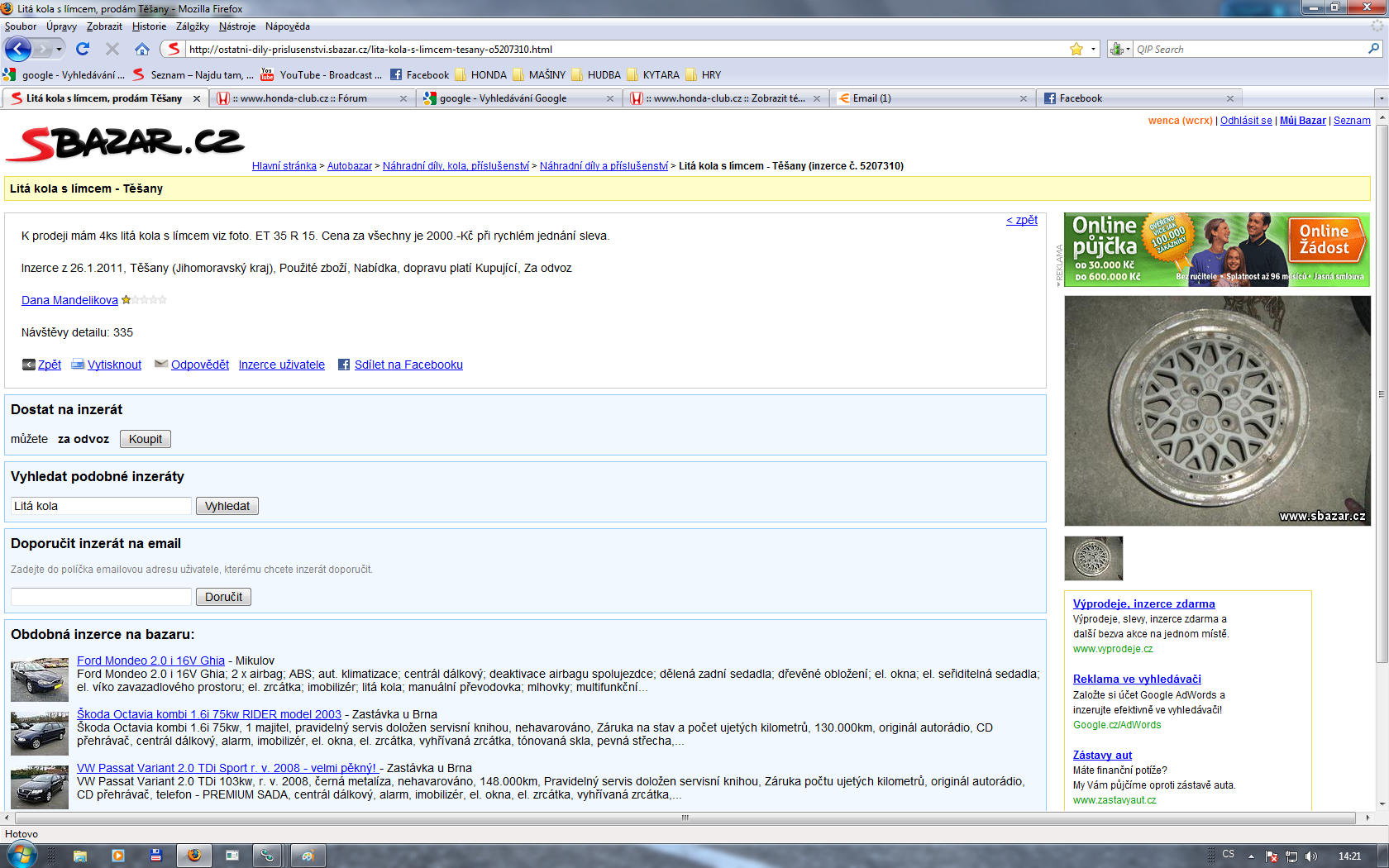

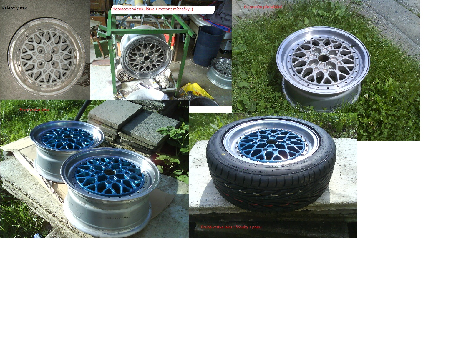

Takhle jsem "renovoval já" Hliníkový kit tady ještě mám.

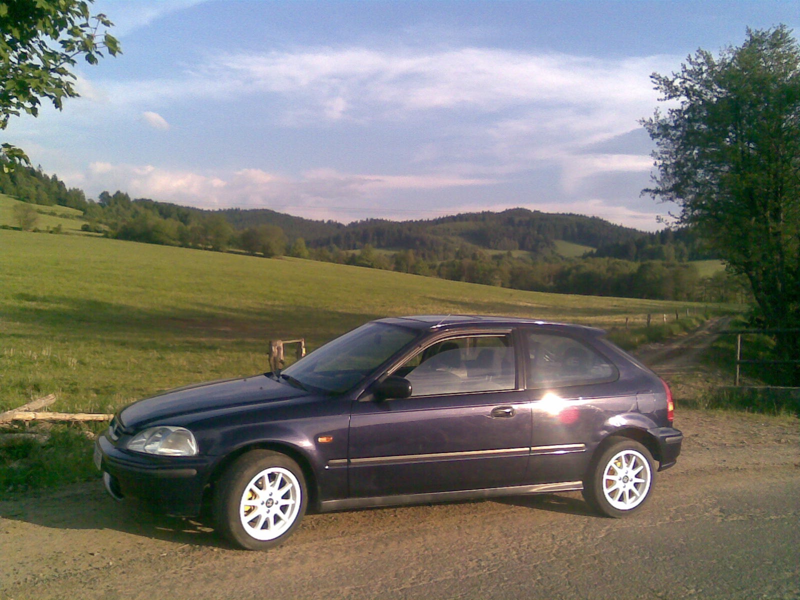

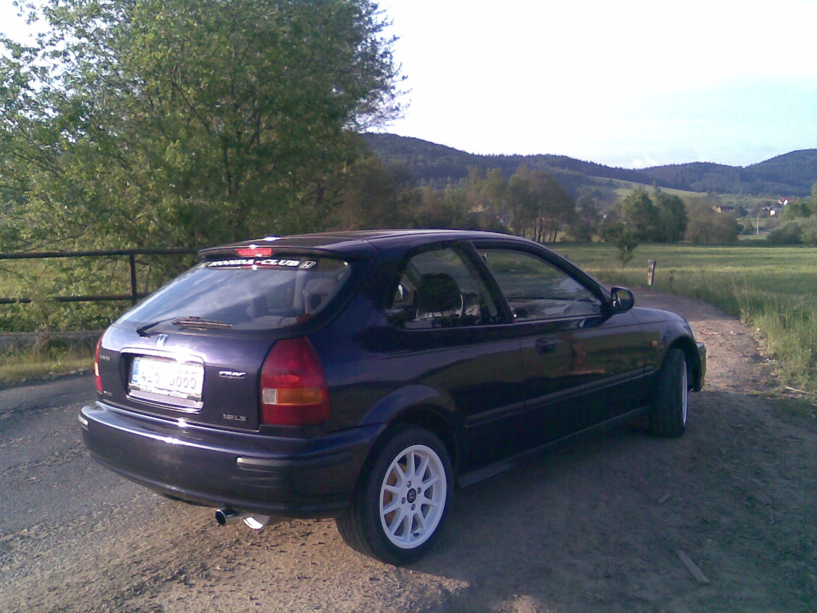

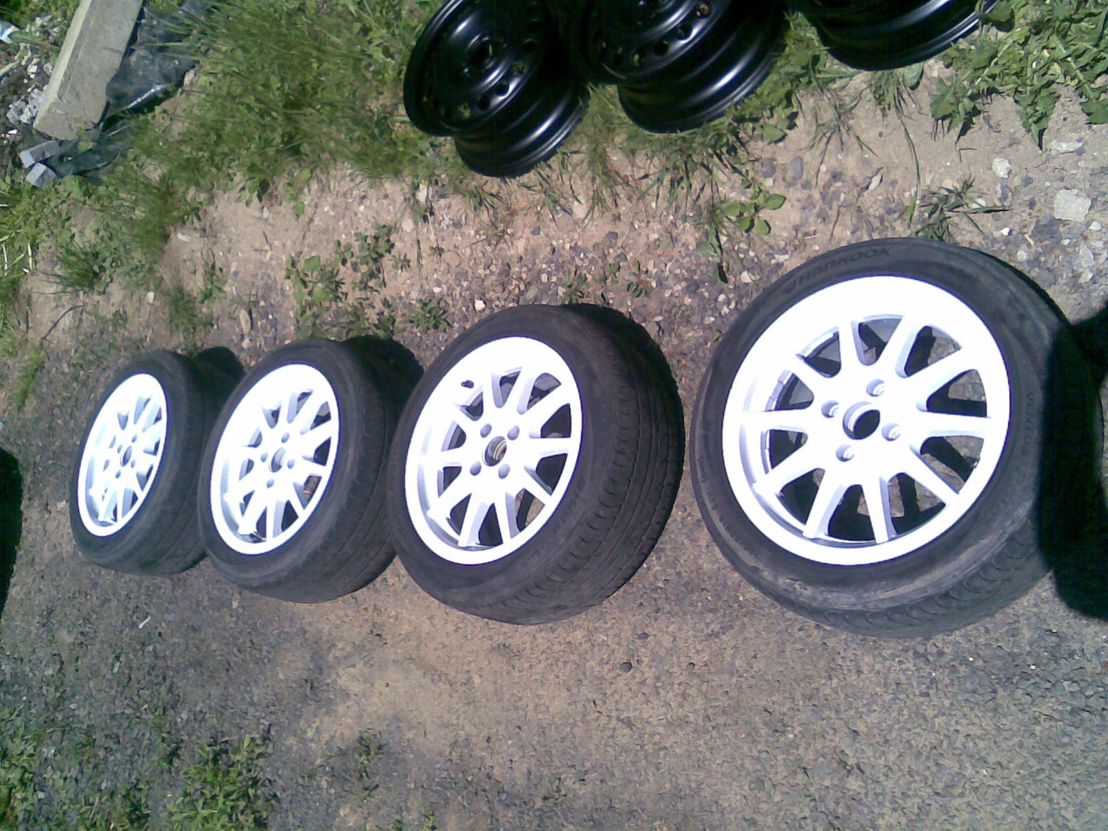

minuly tyden sem to delal, jen tak na zkousku.. 2 bile spraye na 4 kola, vyslo t oakorat.. byly pekne, nijak neodrbane, trosku sem zdrsnil povrch 400 smirkem, odmastil a nastrikal.. ani sem to nevyzouval, jen sem si troschu pohral s ventilkem a obvodem gumy se zalepenim.. rikal sem si, ze to jen tak zkusim a kdyz to bude dobre, tak to potom necham pres zimu vyzout a nakomaxitovat, pokud je treba neprodam.. ani sem na to nedaval bezbarvy lak, nevim jak dlouho to vydrzi, jestli to zezloutne taky nevim, trosku sem si uz sloupl pri nasazovani na auto, neni to tak pevne jak treba dvouslozkovy lak, ale s vysledkem jsem spokojen az az.. minuly tyden se me borec ptal na STK, ze co to mam? komaxit rikal.. rikam: nene, to je jen policene sprayem Velmi šťastný

ja sem myslel, ze to dam jednim tak sem vzal nejaky obycejny akrylovy bily leskly eurospray za 160kc 400ml a po druhem kole sem musel jet pro dalsi a v jinem obchode sem vzal motip ten samy za 160kc a barva je uplne stejna, ani sam bych to nepoznal, ze je to jina bila a to sem to delal sam HaHaaa
Příspěvky: 1487 H+ body: 0
PříspěvekZaslal: 30.5.2012 , 21:17   Citovat
jo a ty plechace vedle sem tez prznil sprayem, taky na to stacily 2, ale to sem je strikal cele, ptz sem brousil vnitrek abych mel jistotu, ze mi v zime nebude nic uchazet a 2 byly stribrne a 2 cerne pekne rezave a hnusne, ale mne by svedomi nedovolilo abych dal na auto takove hnusne disky Úsměv jeste bych rad zkulturnil poklice, ale ty nejsou tak hrozne, takze se na to mozna vybodnu Je to tam.
