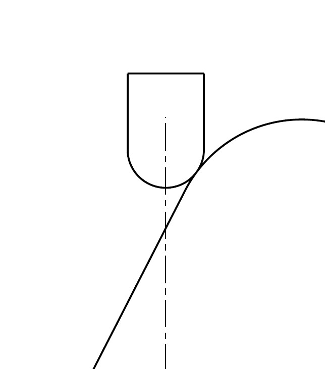

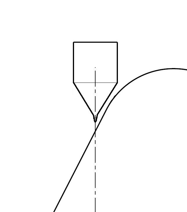

PříspěvekZaslal: 4.3.2008 , 15:04   Citovat
monty napsal:
dobře , takže jak bych to měřil já , vačku si uložím mezi dva kuželový trny (soustruh sklíčidlo jeden hrot ,kůň druhej), asi ke sklíčidlu kruh se stupnicí s úhly 0-360 ,vyrovnanej s vačkou ,do suportu hodinky a jedu -zapisuju míru na úhel - sací dráhu pak výfuk , pokud budu měřit dost hustě získám si myslím přesně profil ve vztahu zdvih na stupeň. Pokud tvar takhle získaný přebrousím na jinou vačku ,samozřejmě přesně, musí mít stejný hodnoty jak ta původní ,ne ?Nebo dělám někde chybu ?
no právě že takhle to nejde, ten měřící bod hodinek se ti bude stěhovat po boku vačky jak se bude měnit poloměr křivosti. viz obrázek

Administrátor
PříspěvekZaslal: 4.3.2008 , 15:15   Citovat
kromě toho to je jedno, i kdyby to změřil, není šance jak natočit ty vačky na jednom SOHC hřídeli napoprvé správně, prostě není, kdyby měl DOHC může pak ty hřícele pomocí stavitelných kol trochu korigovat, tohle prostě někam natočí, tam to vybrousí a je konec.
Na tom ale taky nezáleží, i kdyby to nějak natočil, má úplně jiný vahadla s jiným poměrem, musel by přepočítat zdvihy na vačce podle rozdílných poměrů vahadel a to v závislosti na křivosti dosedacích ploch...
a i kdyby tohle udělal, stejně ty vahadla budou dosedat jinde a ty ventily se prostě budou otevírat jinak než na B motorech, ten ventilový rozvod má prostě jinou geometrii, s tím nic neudělá.

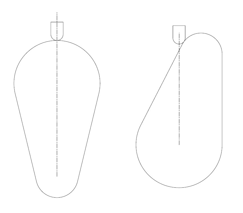

monty je teď offline  monty
PříspěvekZaslal: 4.3.2008 , 20:47   Citovat
PreludeZ napsal:
no a co takhle ? vytočit a nabrousit hrot není problém, nebo laser? no měřit to opakovaně z obou směrů otáčení tak se ta chyba musí dostat do rouzumnejch mezí .mimochodem ty obrázky se mi zdají s celkem ostrejma vačkama s velikým zdvihem tam to bude markantní.
trefit časování na sohc snad není takovej problém ? mám ůhel od 0 ten snad jsou schopni dodržet ,na šáde se přebrušovali vačky snad odjakživa u 16v je prostě jen dvojnásobnej počet drah , není to jak vtec kdy je v podstatě každá dráha jiná.s přepákováním by problém byl muselo by se to přepočítat.pak by se to dalo ověřit nanečisto udělanou hřídelí kde by se skládala každá vačka zvlášť a daly se proti sobě pootáčet a zkontrolovat to na pohybu ventilů
. no nic nechám toho nemá to cenu,tohle může dělat jen blázen jak já, radím koupit vtec palici ,snížit udělat kanály a pak časem dokoupit ostřejší vačku , ve výsledku to bude i levnější
