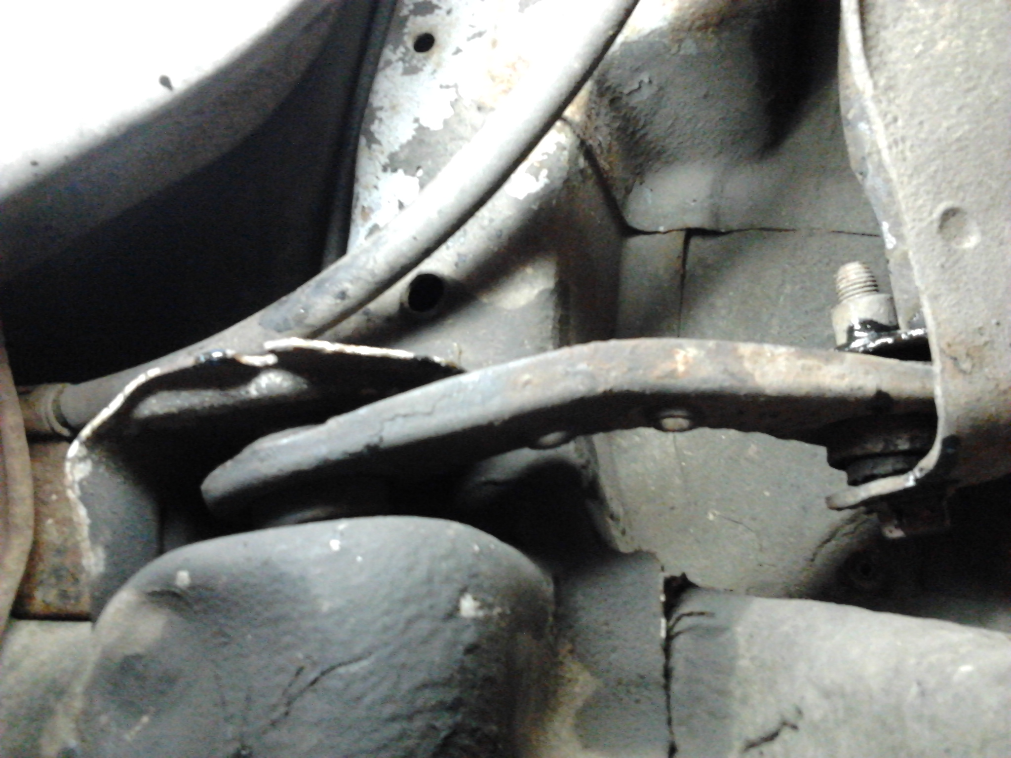

Tak dnes nemilé překvapení. Ty silentbloky povolily, ale zase nemůžu povolit ty ramínka jakoby pod zadníma sedačkama, tudíž to rameno nemohu vyndat abych vyměnil ty silentbloky Smutný Na jedné straně je jen šroub, ale na druhé strané to jde zase do takové kapsy v karosérii. Je tam opět díra, kterou se to dá prostříkat, tak že budu prostříkavat a uvidíme. Ještě to zkusím nahřát tím hořákem (pak to musím zase rychle zchladit? nebo povolit když bude šroub rudý?Nechci ho tam urvat?!)

sablos je teď offline  sablos
PříspěvekZaslal: 19.4.2012 , 18:56   Citovat
zkus ho jakoby utáhnout a pak povolovat možna že ho utrhneš(myslim rez) a on povolí
Václav je teď offline  Václav
PříspěvekZaslal: 19.4.2012 , 20:45   Citovat
karlospajdos napsal:
na ten v kastli sem zkoušel všechno možný a nepovedlo se nic. Na jedný straně jsem ho ani nepovolil a na druhý byl na šroubu přirazlí ten silent takže to tu kapsu roztahovalo a nakonec se protočila ta matka uvnitř
Příspěvky: 1359 H+ body: 2 1993 Civic Vti

voyta je teď offline  voyta
PříspěvekZaslal: 19.4.2012 , 23:14   Citovat
jo na tehle jsem stravil tak 3 hodiny:-D vyriznout ze spoda, vyrobit matici s podlozkou, popripade i tu kolejnici na sestelovani sbihavosti a zase zpet zavarit, je to drbacka, ale jde to udelat, jinak ty to rameno mas nejake zohle a dost Tak to koukám! pak vsechny zavity projizdim na volno sroubem s tunou vazeliny, at to jde pak nekdy za x let rozdelat:-D

RASTA je teď offline  RASTA
PříspěvekZaslal: 20.4.2012 , 10:04   Citovat
přesně, klasika Velmi šťastný
u céra sem vyřízl díru zevnitř auta, abych sebral spadlou matku HaHaaa
karlospajdos je teď offline  karlospajdos
PříspěvekZaslal: 20.4.2012 , 13:36   Citovat
A jak je to teda s tím nahřátím toho šroubu? Jakej je postup? Koupil jsem hořák cca s 600°C a chci to tím nějak zkusit! Třeba hliník jsem tím zkoušel a ten se úplně roztek, tak by to snad mohlo jít! Jinak Voyto, to ramínko asi jen vypadá tak křivé na té fotce, jinak je docela rovné!
PříspěvekZaslal: 21.4.2012 , 9:27   Citovat
Tak jsem to včera laboroval, a levá strana se mi podařila povolit celá, ale na pravé straně jsem povolil jen ten jeden šroub,ale ten druhej, co jde do té kapsy, tak jsem ho strhnul a 14" ořech v tom už prokluzuje a 13" tam nedám.Tak že mě to docela wc . Jakej způsob mi poradíte na strženej šroub? Já bych to asi udělal tak, že na ten ojetej šroub na férovku navařim ořech a pak to zkusim trubkou povolit. Buď to povolí nebo se ten šroub urve asi co?

oorrbb je teď offline  oorrbb
PříspěvekZaslal: 21.4.2012 , 10:05   Citovat
navar tam matku poradne pres ten stred
