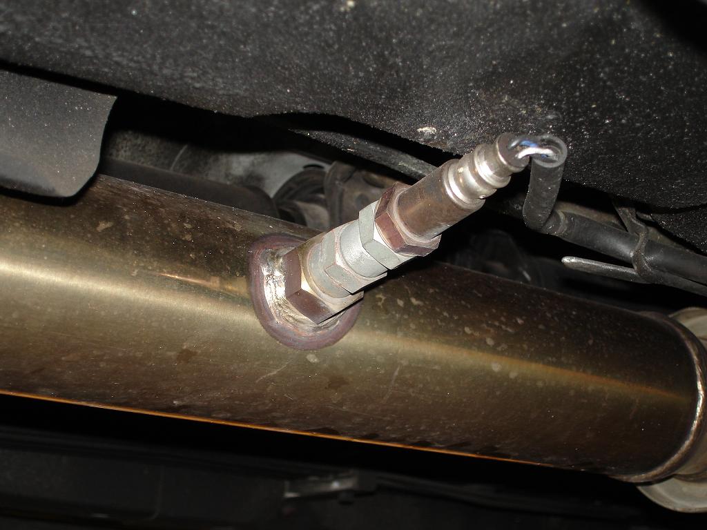

Jednotka to pozna pouze nekdy. Ja sem katik vyhodil, dal testpipe Invidia nerez a po zahrati motoru a prvnim Vtecu uz me svitila kontrolka motoru. Muzes ji zresetovat odpojenim pojistky ECU (7,5A), tusim treti pojistka pod nazvem Backup, ale objevi se znovu. Proto se dela tzv. CelFix, v podstate mechanicke prodlouzeni, jakoby trubicka se zavitem. Lambdu nenasroubujes primo do Catu ale pres tu trubicku do Catu, aby se ta Lambda tak nezahrivala. Ja sem ted mimo CR, takze sem se k tomu jeste nedostal, ale bude to prvni vec co udelam, az se vratim. Ale muze se stat, ze s tou nahradou Catu co mas, ti to poslape i bez nejakych uprav. Jeste vim, ze AP2 jsou na tohle hodne haklive, AP1 zalezi na vyrobci Testpipu. přátele
Vypada to nejak takto:

někdy se tam ale výfukové plyny i tak dostanou a rozsvítí se check engine a je pak docela naprd že nevíš jestli máš nějakou poruchu nebo jestli zrovna druhá lambda nezaznamenala chybějící KAT Smutný

ECU porovnává funkci katalizátoru na základě rozdílu úrovní v signálech z lambdy před a za katem.
Někdy se odstranění katu řeší tak, že se zadní lambda připojí k ECU přes malý odpor (cca. 10 ohm) a tím se sníží napětí výstupního signálu, takže si jednotka myslí, že je všechno OK. Je to prakticky ten samý princip co popisuje ARMIK, ale není provedený mechanicky, ale elektronicky a měl by být spolehlivější.
