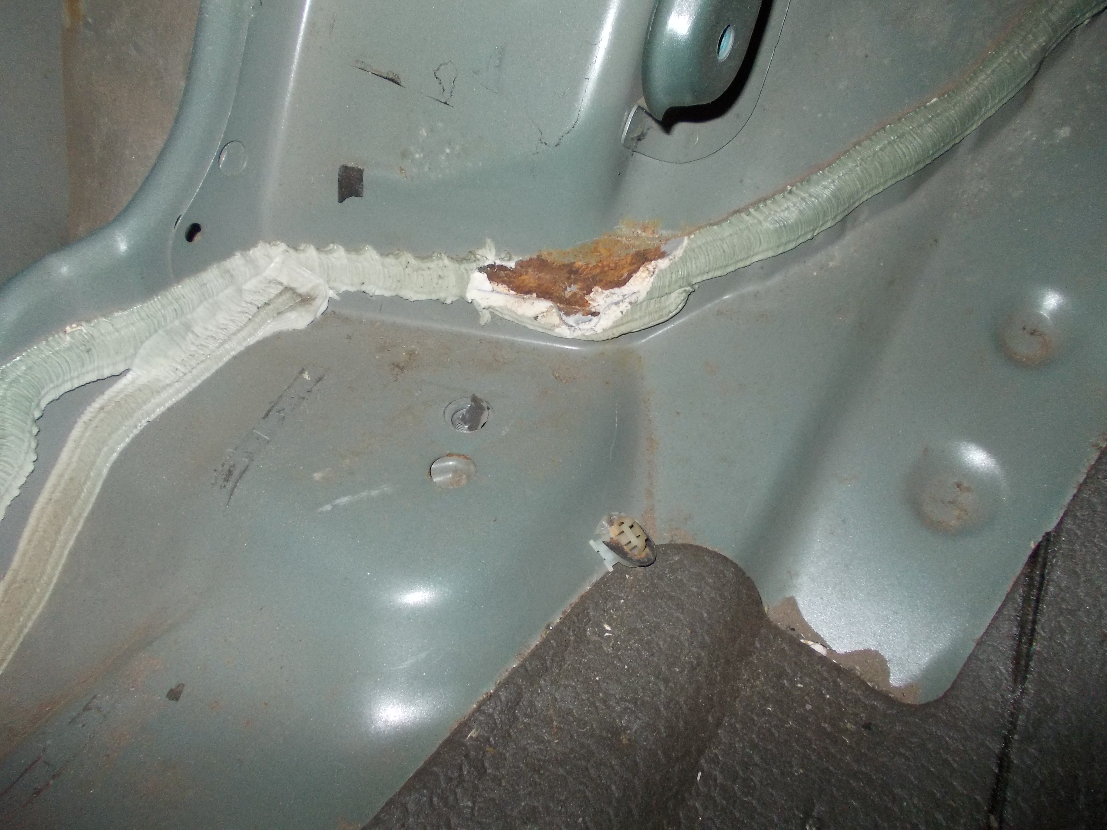

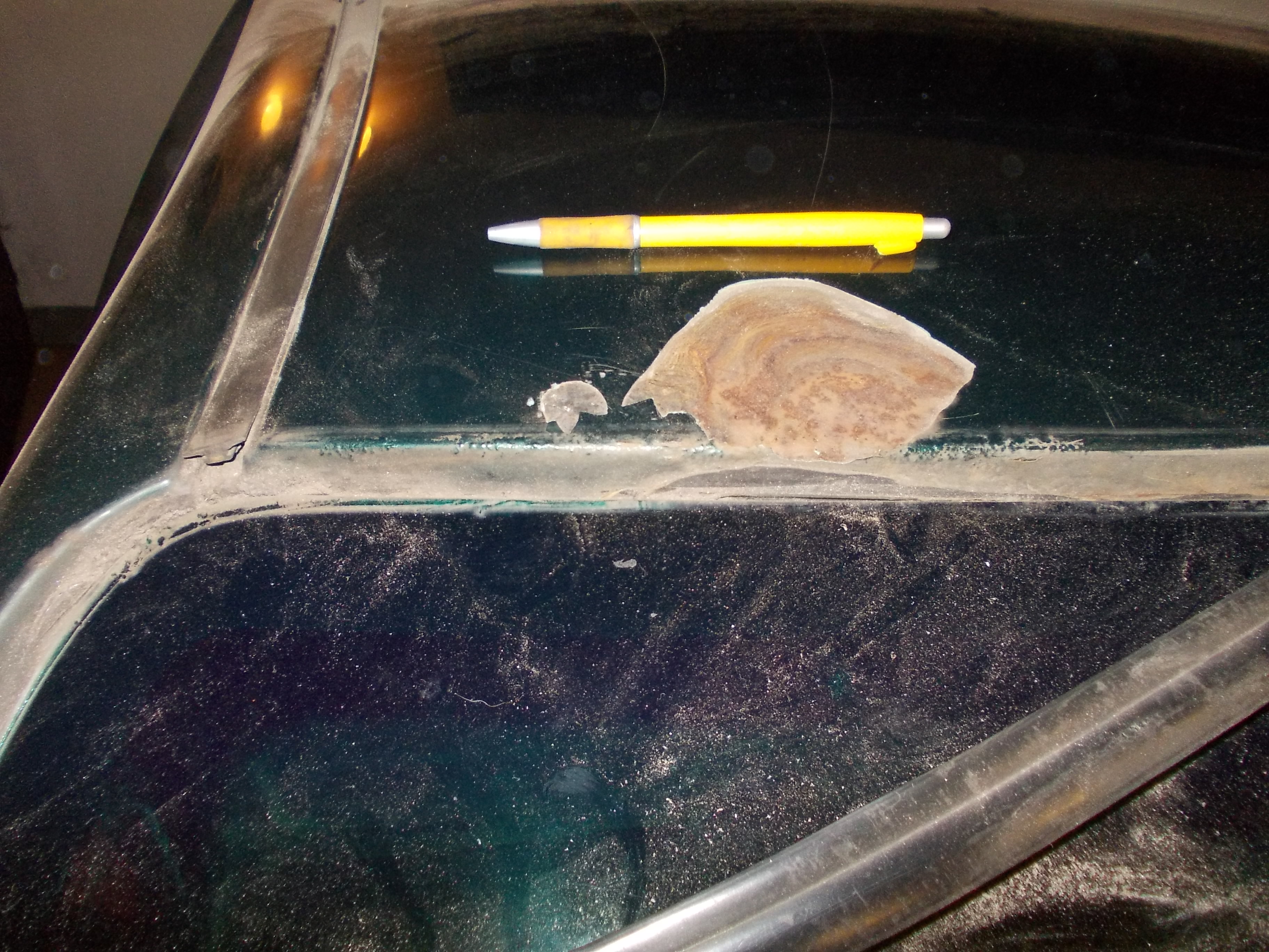

Zdravím...nebudu to natahovat (to sem dělal před chvílí a nakonec vypadl proud) Je to tam. ....takže asi takhle: už nějakou dobu makám na civiku, původně bylo v plánu jen vystříkat podběhy, ale nakonec se to zvrtlo a z auta je jen holá kastle...narazil jsem na pár doufám menších problémů, s kterými bych si chtěl nechat poradit abych nevyhazoval zbytečně peníze za nefunkční xindly kterejch jsou na trhu mraky....:
Takže: 1) loupe se tovární plastizol snad na celým podvozku- čím ho je nejlepší nahradit tak aby držel zároveň i s tím původním plastizolem kterej už nejde dál vybrousit? (pošlete odkaz co na to používáte)
2)loupe se mi ze střechy tmel - myslím že auto šlo přes budku a bylo to už jednou dělaný...je tam docela silná vrstva- hned z kraje asi 3-4mm (na fotce ta vrstva není skoro vidět cože cože ? )... jakej tmel použít na zacelení? (odkaz)
3)jak zastavit rez která nejde vybrousit? (jakej druh odrezovače /výrobce)
4) vysklívání - máte někdo zkušenosti s vysklíváním pomocí ručních nožů, ne těch pneumatickejch? ...nikdy jsem sklo nevyřezával a sem připravenej na to že mi napoprvé prdne, přesto by mě zajímalo jestli se to s tím povedlo někomu vyříznout ...je lepší vysklívat strunou nebo nožem? tudy odkaz
5 ) zasklívání - jakej použít zasklívací tmel a zaklad pod něj?
6 ) čím nakonec nastříkat ten podvozek ? ...p*rase přede mnou to dělalo nějakým tlumexem nebo co to je zač - proto ted řeším tu korozi ...jak dostat nejlíp dolů ten asfalt ? Tak to valím bulvy
7 ) fungujou zinkový spreje nebo je to nesmysl ? tudy odkaz
Byl bych moc rád kdyby mi těch pár věcí někdo už konečně objasnil, všude na netu kolujou odlišný názory, jaký s tím máte zkušenosti vy? děkuju... Úsměv

Ahoj:
z vlastní zkušenosti a i díky tomu že se pohybuju u firmy tak používám výrobky firmy wuerth.- aplikoval jsem i na svém autě a funguje:
1. pokud myslíš plastizol, jako ochanný nástřik spodku, tak pokud se neloupe, tak nechat, celý spodek zbavit nečistot a pořádně odmastit- čistič brzd např
poté nastříkat přelakovatelnou nebo nepřelakovatelnou ochranou spodku
2. vycínovat- cín nepraská oproti kytu
3. odmastit, nanést inhibitor nechat zreagovat, přestříknout základem nebo plničem
4. Pokud jste dva tak bych se vykašlal na ruční nůž a řezal strunou, nůž není tak ohebný a nemusí být dostatečně dlouhý
5. polyuretanové lepidlo a pod něj primer- primer ti připraví povrch, je odolný vudči uv a zabraňuje rzi. Lepidlo nejlépe nevodivé, vhodné pro int. antény a azbraňující kontaktní korozi. každá firma která se zabývá lepením skel má několik řad lepidel, vyhýbal bych se té nejnižší, právě proto, že nemá zmiňované vlastnosti
6. odmastit, natřít základem, a pak právě ten přela nebo nepřelak. Nezapomenout na dutiny a ty vylít voskem
7. doba jde dopředu zinek už se tolik nepoužívá, hlavně proto, že jsou pořád mastné a po nalakování lak nepřilne a taky protože nejdou provařit. Doporučuju provařitelné základovky, které mají vlastnosti jak zinku, tak základovky a navíc se provařují, tudíž ideální ochrana plechu
edit: tvé odkazy sem netozklikával je dost hodin a sedím při tom u práce, takže nevím co jsi tam klikl za přípravky
Příspěvky: 1639 H+ body: 8 1998 Civic VTEC

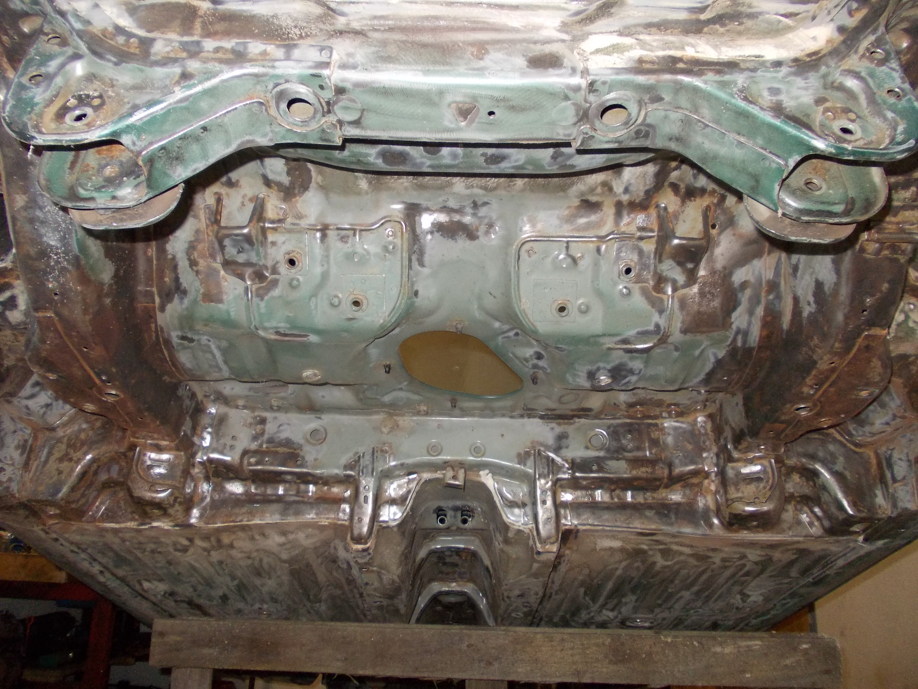

Takže po dnešku vypadá auto asi takhle....nikde sem nenašel ceny k výrobkum od toho wurthu takže se budu rozhodovat až zjistim přibližnou cenu, ale klidně bych si od tebe něco vzal, jen nevim co přesně by to mělo bejt, na autě dělám poprvé tak se vubec neorientuju, proto se nechci rozhodovat sám a proto sem vlastně založil i tohlé tema,,,,potřeboval bych něco místo toho plastizolu ....našel sem u vas tohle tudy odkaz .....a jako inhibitor bych vzal tohle tudy odkaz ....víc už zejtra, mažu do práce KO ....posuď sám podle toho jak to vypadá, co a kolik toho zhruba bude potřeba...a nabídni mi třeba něco Mr. Green ....dik

PříspěvekZaslal: 3.5.2012 , 21:37   Citovat
jdeš na to od podlahy:)
Pokud je na fotce " finální" stav před nanesením ochrany, tak bych ještě vzal nylonový kotouč na vrtačku a pokusil se dostat pryč maximum rzi co tam ještě kde je: tudy odkaz
po dokončení broušení řádně odmastit. Často se používá aceton, i na mém autě byl použit. teď bych volil jiný druh odmašťovadla. Ne že by aceton nefungoval, ale neodmašťuje tolik do hloubky.
Na svém autě bych odmastil pomocí: tudy odkaz
poté nanést inhibitor aby reagoval s mikroskopickými částicemi rzi tudy odkaz
po uplynutí reakční doby nanést základovku tudy odkaz
a na finále utvořit nástřik ochranného tmelu: tudy odkaz nebo tudy odkaz
já sem stříkal tímto tudy odkaz Dražší sranda, ale paráda. No a mělo by asi být hotovo.
Dodatek: jak už jsem se zmiňoval, neříkám, že musíš použít přímo tyto výrobky, dal jsme je jako příklad, dle kterého si každý může najít adekvátní výrobek u své oblíbené firmy.
postup se nemusí ztotožňovat s názory jiných uživatelů, takto bych postupoval já na svém autě.
pokud by jsi přeci jen něco chtěl, napiš co by tě zajímalo a můžeme se domluvit. ono dost záleží jaký na to máš rozpočet. Předem říkám že wuerth není zrovna nejlevnější. Cenu si však drží díky nějakým službám a zárukám kvality

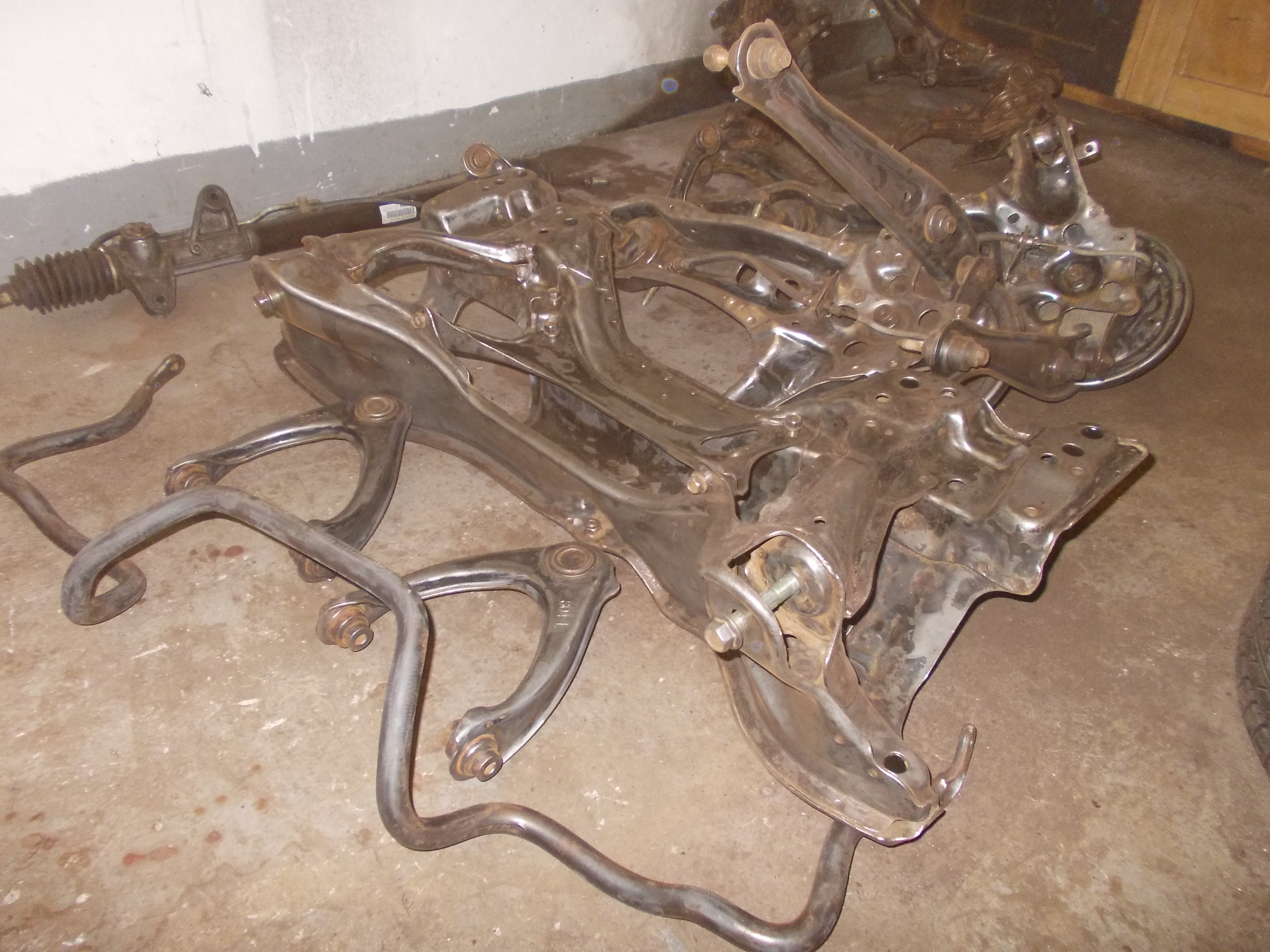

PříspěvekZaslal: 27.5.2012 , 22:27   Citovat
a čím stříknout tohle aby se to neošutrovalo aniž bych na to dával ten nástřik na podvozky? navrhněte prosím postup rád se znovu přiučím...děkuju Nápad je tu!

PříspěvekZaslal: 31.5.2012 , 9:06   Citovat
Mirič napsal:
Co to nechat otryskat? Nejen že ti tryskání např. křemičitým pískem zbaví díly veškeré koroze vč. míst kam se flexou nedostaneš, ale i ti perfektně zdrsní povrch pro lakování, při použití kvalitní barvy např. tikurilla na konstrukce už tu barvu nesundáš Úsměv Nemusíš nic odmašťovat, stačí pečlivě ofoukat stlačeným vzduchem .... atd.

PříspěvekZaslal: 31.5.2012 , 17:49   Citovat
super, na tikurillu jsem už kdysi doporučení dostal takže na ni asi fakt něco bude...takže to vidím na temadur 50 OK
