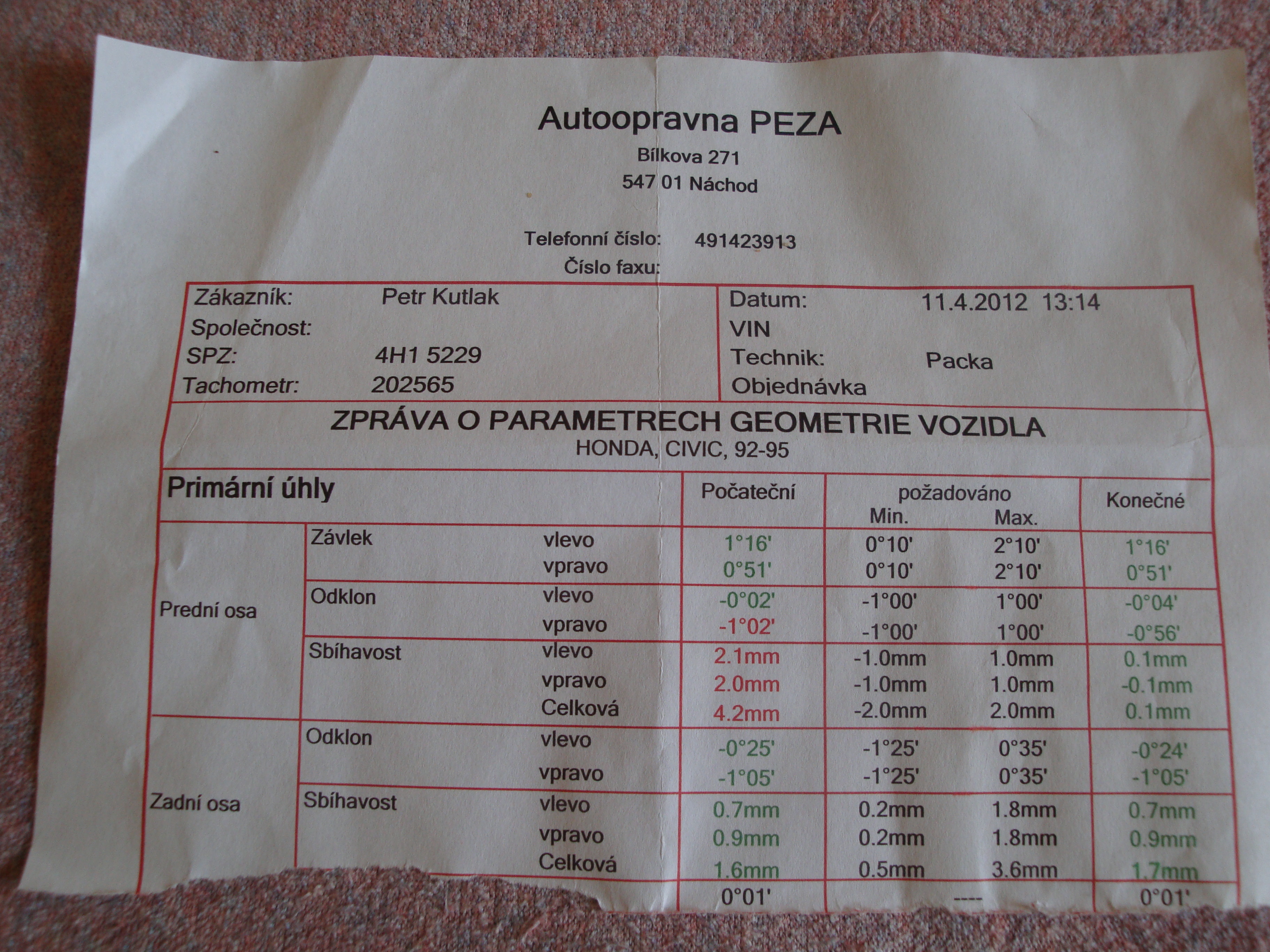

a byl jsi teda ted nekdy na geometrii? Mel by jsi dostat graf s hodnotama, tak to sem kdyztak hod Mrk
Příspěvky: 4584 H+ body: 12 1998 Integra Type-R
Kutlas je teď offline  Kutlas
PříspěvekZaslal: 23.5.2012 , 15:39   Citovat
Tady jsou ty hodnoty

Já vidím vše v toleranci Velmi šťastný

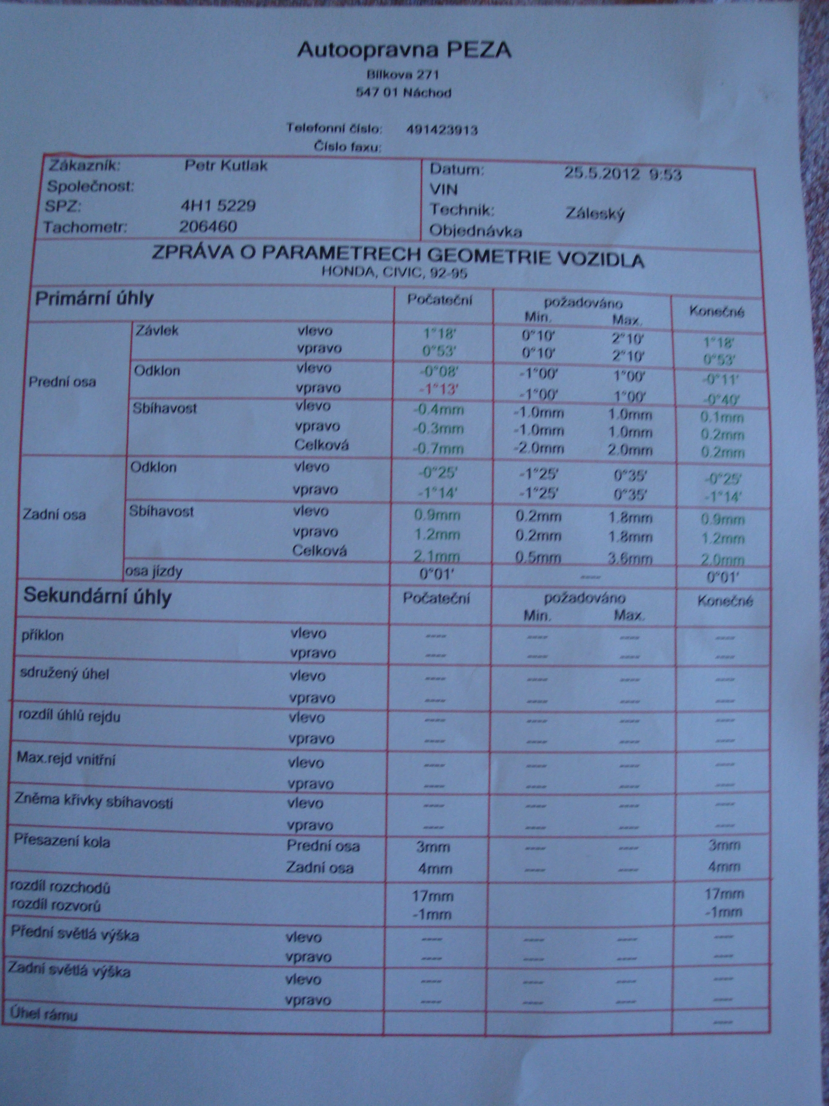

Tak jsem byl dnes na Geometrii. Zjištění bylo takové že odklon pravého kola se zhoršil, jediné vysvětlení je že když jsem auto kupoval tak bylo lehce bouchnuté na pravé kolo a uložení se hnulo.
Po výměně nápravnice a nových horních ramen se to zlepšilo ale teď je to stejně na prd.
Takže byli dvě možnosti jak to udělat tak aby to bylo ok.
1. Koupit nové stavitelné horní ramena. Ale dávat 4500 za ramena- no nechtělo se mě.
2. Poupravit horní rameno- Tak se to udělalo následovně, sundalo se a v uložení silentblokách se to propilovalo o 6mm a navařili se podložky. Vše se udělalo hodně pečlivě aby v budoucnu to neudělalo neplechu a také aby to bylo bezpečné.
Sice pravda je to bastl ale díky bohu funkční.
Po namontování z5 bylo už okem vidět že odklon je ok.
Tak se seřídila geometrie a konečně po 4 letech mám hotovou nápravu Velmi šťastný Velmi šťastný
Přidávám hodnoty geo.

No abych rekl pravdu, tak si nemyslim, ze odklon -1st na zadnim pravem kolo zapricinil sjizdeni predniho leveho kola, ale budiz.
Na civicu mam diky snizenym pruzinym vzadu odklony -1.8 a vepredu 0. Po 25tkm se nic nedeje...a stav ramena jsou otazkou 1500/ks, ale to podlozkovani se dela casto a neni to nic hrozneho... Mrk

PříspěvekZaslal: 25.5.2012 , 11:59   Citovat
infinity napsal:
Odklon zadního kola je tím že tam mám unavenou pružinu, již je to v řešení s bude se měnit raději oba zadní tlumiče i s pružinami ať mam jistotu že to bude ok .
