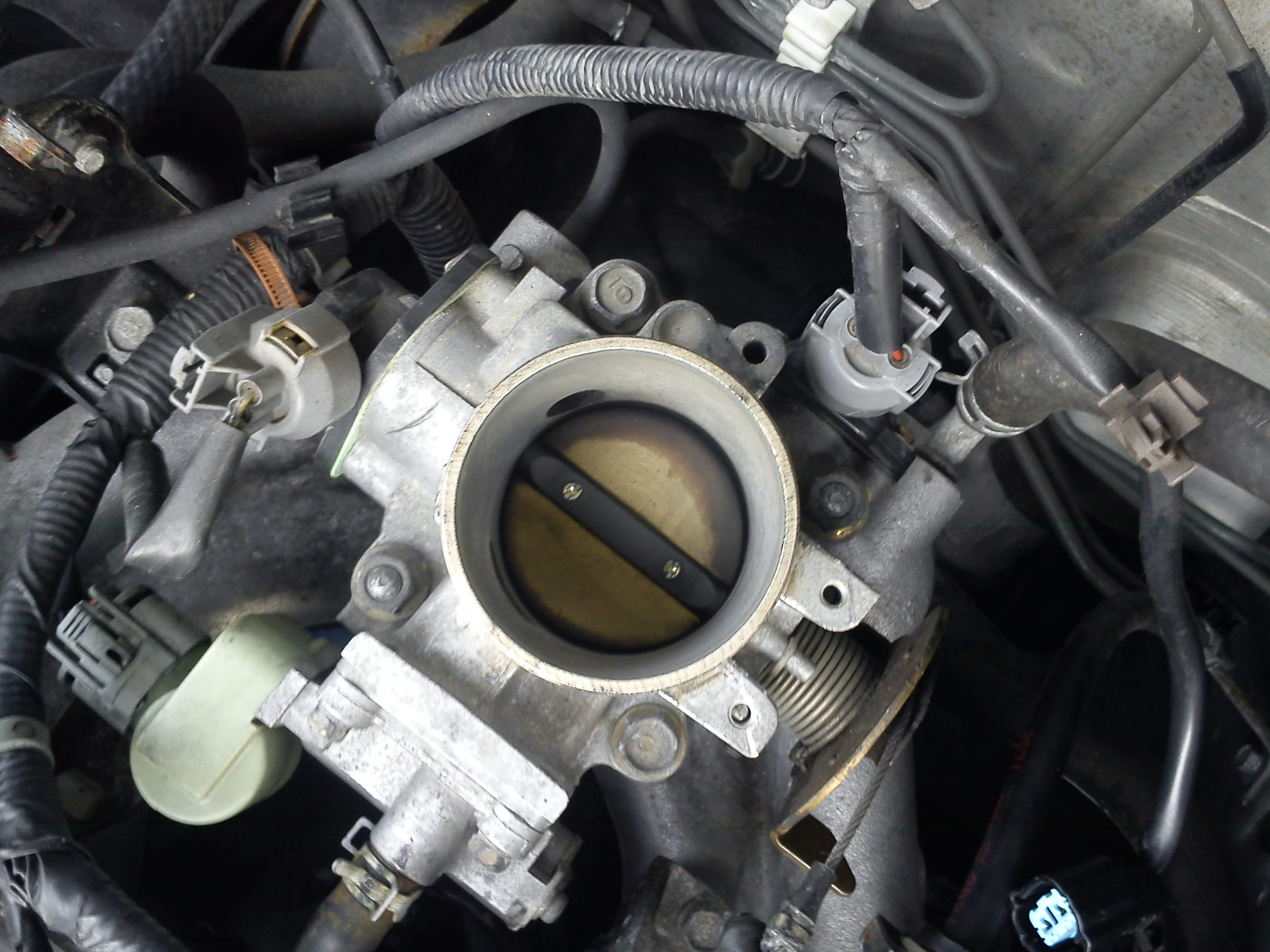

tak jsem to rozdělal a nevím co je co..... Úsměv
myslím si že nalevo snímač polohy klapky dole ten FIT ventil a ten eacv??

nalevo snímač, ale v tvém případě dole IACV (ovládaný ecu) - kde si vzal dvě díry? Velmi šťastný
EACV by mohl být nahoře, ale ruku do ohně za to nedám Velmi šťastný D16Y7 zas tak neznám

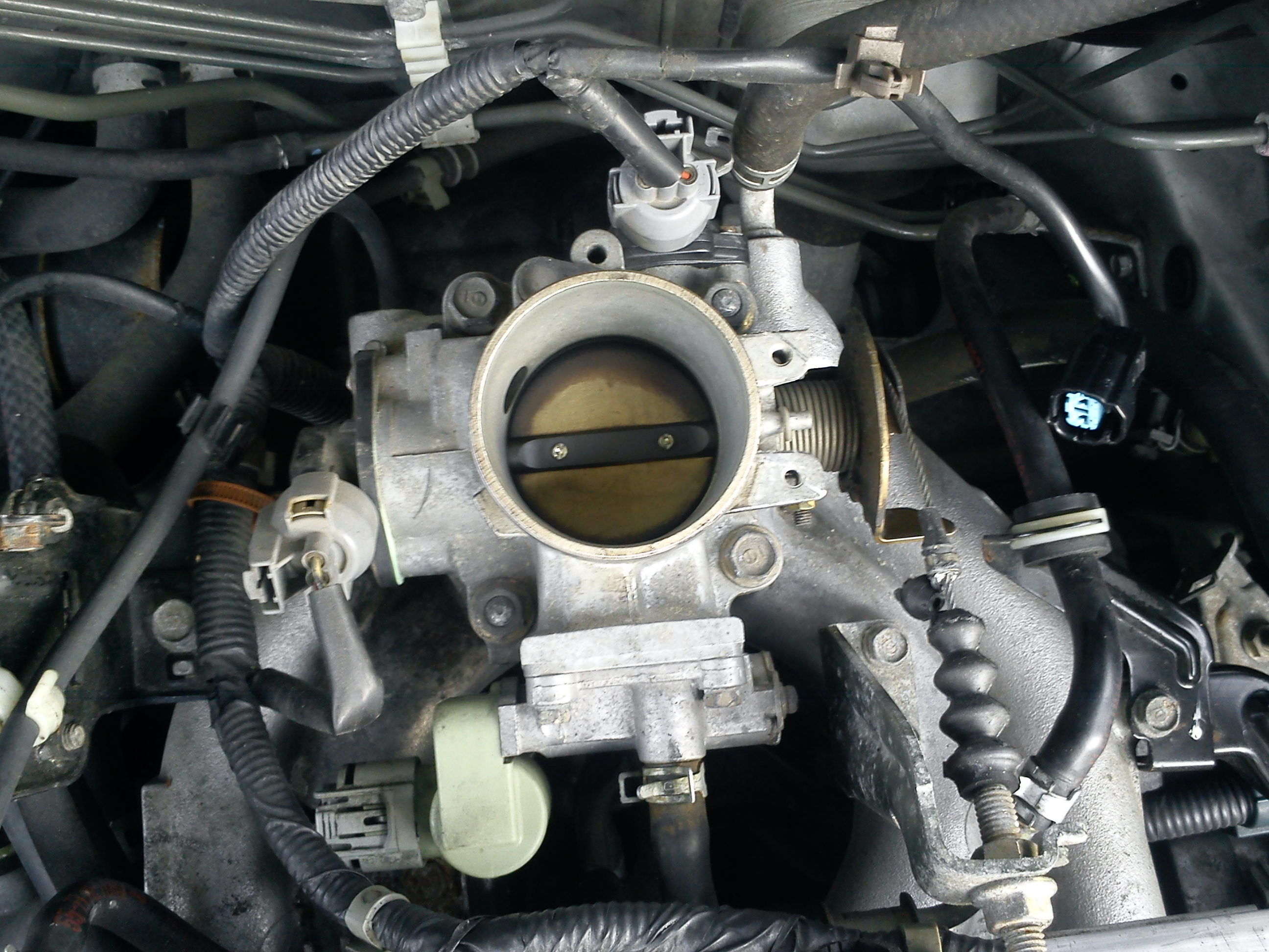

jsou tam dve tady je to videt sice blbe ale jde....
a u toho nahore jsou tri draty tak mezi kteryma ma byt co a kolik??

takže proměřeno snímač polohy klapky sedí... pokud ucpu tu díru co jde vidět na prvním obrazku tak otáčky spadnou asi o 150ot a pokud tu druhou tak to zdechne....
a ten eacv může to být tento na obrázku je to jediná věc v okolí která má dva dráty a má odpor 32ohmů ostatní mají tři dráty a mají odpor v kiloohmech což svědčí o čidle a né o ventilu jestli se nepletu?

tak beru zpět, na původnim foto to nebylo vidět
jinak to nahoře bude zřejmě MAP
ten iacv dole změřit dle manuálu na odpor (hodnoty znám jen u cera Smutný ) a při připojení na 5V je slyšet, že otevře

počkej tak už se v tom ztrácím....ten dole jak je u něj ta díra tak ten mám změřit na odpor dle manuálu? a co ten EACV to je který může to byt ten označený na fotce?
Příspěvky: 175 H+ body: 0 1998 Civic Coupe
RASTA je teď offline  RASTA
PříspěvekZaslal: 1.7.2012 , 21:02   Citovat
teď jsem koukal a na zahr. forech sem u tvýho motoru četl jen o iacv, takže eacv je v tvem případě iacv
to na tý fotce pořádně nevidim a nenapadá mě, co by to mohlo být to mi hlava nebere
