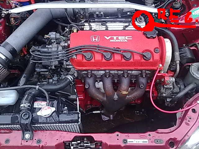

28dnes se mi zjevil dost velkej problém-od začátku:
v neděli jsem jel od domažlic přes plzeň do mostu,přesněji z boru,...jelikož jsem po swapu b18c4 a jednotce P28 s JDM mapou,musím brát palivo od 98 výš.v takovejch prdelkách měli pouze 95,nabral jsem trochu na dojetí do plzně....auto ačalo škubat a takovej divnej zvuk prskavej jako když jede na 3 válce- PO PŘIDÁNÍ PLYNU...V jesenici jsem ho rozředil 98,všechno se ukldnilo.... a dnes jsem tankoval znova 9litrů 98čky a opět ten samej problém v ještě větší intenzitě...svíčky zkontrolovány-šlapou,lišta vyměněna se vstřikama na porovnání-šlape to stejně,palivovej filt vyměněn-beze změny,rozdělovač taky šlape,výměna za b16 jednotku-šlape stejně...koupil jsem čistič palivové soustavy+10litrů 100Max motion na OMW-beze změny
nevim co s tim,potřebuju poradit zda někdo neví,jinak to jde ze skály,už nemám ani prachy,ani nervy,jen dluhy...díky H+
zejtra pořídim video kdyžtak
Příspěvky: 1009 H+ body: 2 1997 Civic EK4

Wena.Honda je teď offline  Wena.Honda
PříspěvekZaslal: 10.7.2012 , 8:34   Citovat
jednotku mi stavěl Fish,je to klasická P28 + JDM mapa z Integry GSR,čili namotor b18c1
bez potíží to fungovalo od tý doby co jsem to zapojil,do tý doby než jsem natankoval ty ***** ( neumím to napsat slušně protože jsem asi hlupák)
na 95 to pojede hodně špatně,řikal to i kojak,ten má pro změnu P72 se stejnou mapou jako já
lambdu zkusim odpojit večer a to víčko rozdělovače zkusim přehodit z b16,jiný nemám
....teď mě napadá že lambda se mi během cesty nějak vyšroubovala a cinkala ve svodech,tak jesli nebude kaput
EDIT by R3S
PříspěvekZaslal: 10.7.2012 , 23:36   Citovat
tákže,dneska---lambda vyndána,dán šroub co byl na laděěnejch svodech,víko rozdělovače z b16 nepasovalo,vyměnil jsem jen kabely->auto šlapalo
řek jsem si že je to teda lambda,přehodil zpět staré kabely a....to samý Úsměv takže kabely vyměněny za ty z b16,lambda vrácena zpět,svítí check engine-vyblikána chyba 41-oxygen senzor....takže až se dostanu k mýmu anglánu vemu lambdu tam odtud a uvidim...jinak bez lambdy to jelo nic moc,ale toje pochopitelný Úsměv
