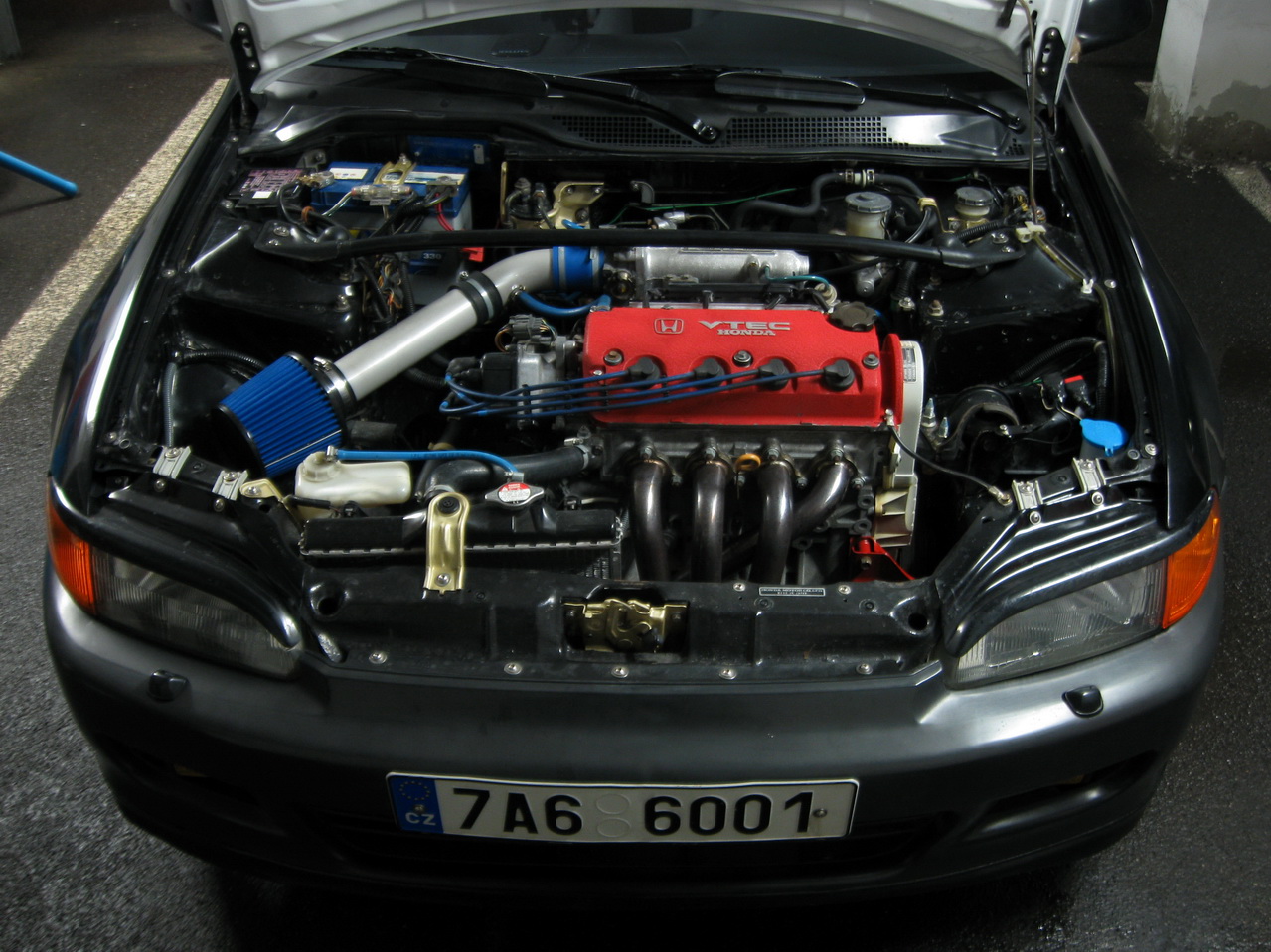

Ahoj,
používám na svého Civica 5G ESi, čili 1.6 SOHC VTEC SIMOTU druhým rokem, klasický konus uzavřený, výhodou je jeho uretanové tělo, tudíž žádné kovové části, pěkná redukce a vnitřní náběhová strana - výhoda je, že po ní filtrovaný vzduch klouže bez nařážení do vnitřního těla filtru hezky pěkně do sání.
Výrobce v návodu uvádí 2 důležité věci:
1) kontrolovat filtr po 5000km
2) každou výměnu oleje umýt a impregnovat
Mohu říci, že to docela funguje. Stál mne v Plzni na tuning-shop.cz asi Kč 575,- plus pošta.
Simota.jpg, 382.15 kB

Též jsem měl vložku do sání Simota na ESině a v pohodě.. dodávají ji nenaimpregnovanou (prý na žádost zákazníků, kvůli výkonu - zda je to pravda či jde o šetření ať si každý domyslí sám), prodejce jsem se dotazoval, zda to nemůže nic udělat s motorem když ji tedy nenaimpregnuji a bylo mi písemně potvrzeno, že ne, tudíž jsem jezdil a ten motor stále jezdí naprosto bez problémů. Před prodejem jsem ještě airbox otevřel a přesvědčil se, že filtr filtroval bezvadně i bez impregnace (z jedné strany zadělaný, z druhé perfektně čistý, jako když jsem ho tam dával dva roky předtím)

A tohle mohu potvrdit, já mám ALU trubky sání, které mají světlý lak a opravdu filtr funguje už druhým rokem parádně, stačí opravdu dodržovat péči, mechanicky nečistit - tzn.ani kartáčkem ani kompresorem a funguje to výborně. Řekl bych, že v současné době asi nejlepší možná volba v poměru: zpracování/výkon/kvalita/cena.
