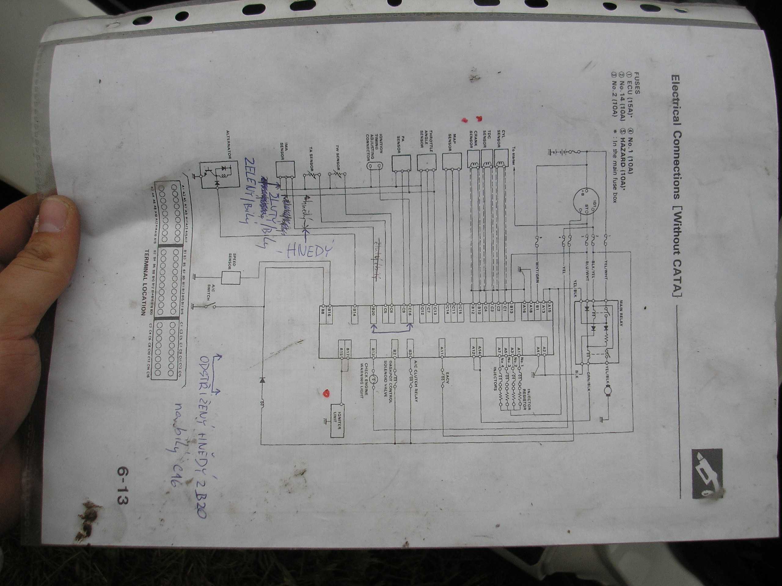

PříspěvekZaslal: 6.8.2012 , 10:40   Citovat
Schéma zapojení je ve FAQ.
Minor je teď offline  Minor
PříspěvekZaslal: 6.8.2012 , 11:24   Citovat
Viz FAQ
A tohle schéma mi kdysi poskytl Skřítek.
