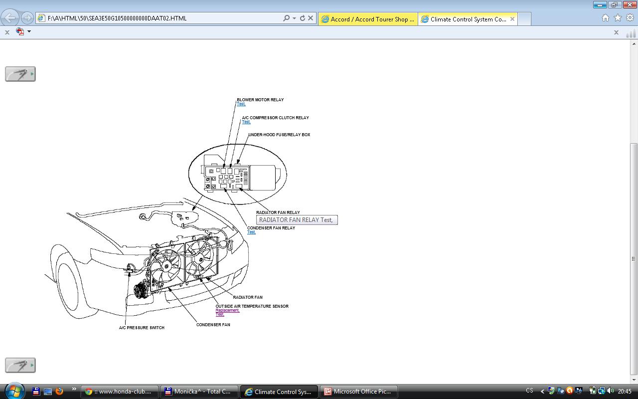

zmačkni v motorovém prostoru gumovou hadici, pokud je tvrda mělo by být vše OK a chladivo tam je! Je to orientační test. Jinak tenhle samy problém jsem měla na Accu 7.g a chyba byla v relátku klimy, udělala se na ni pecka, ale to opravit nešlo tak v hondě objednáno nové a OK
příznaky:
- chladilo to, ale pak šel teplý vzduch
- přestalo to úplně chladit a pouze po několikátém pokusu šla zapnout pouze manuálně
- pak přestala jít uplně
- po zapnutí klimy se sepla sahara jak má, ale nebyl cítí odběr tj. nesepla spojka na kompresoru...

kde je to relé?
