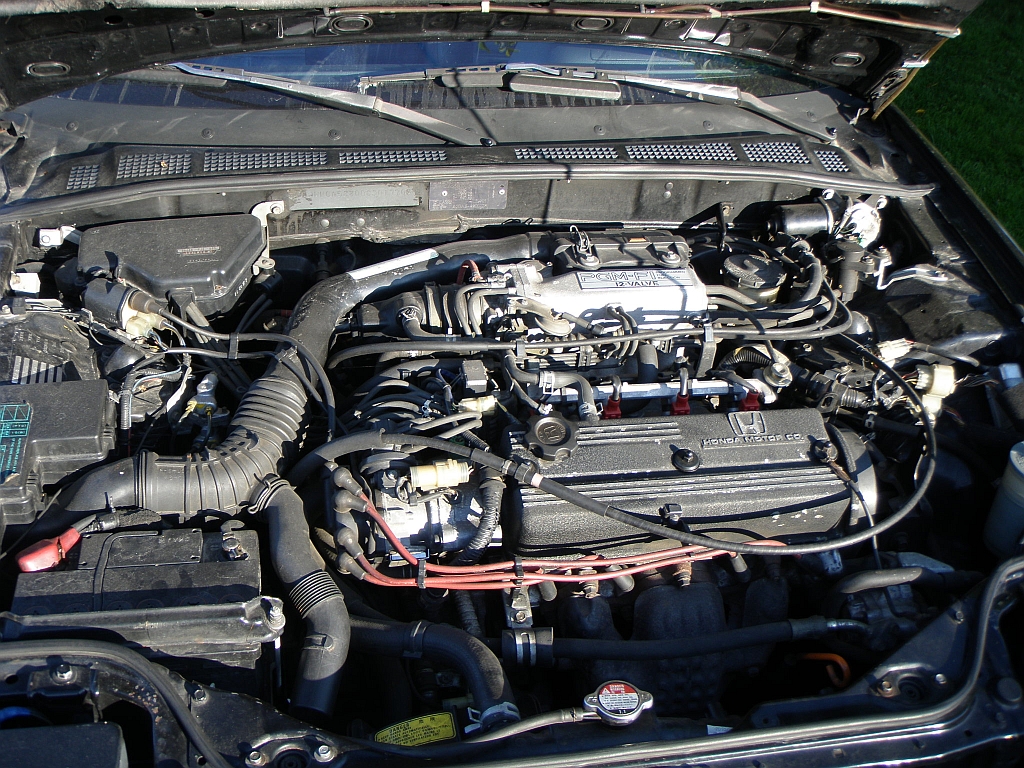

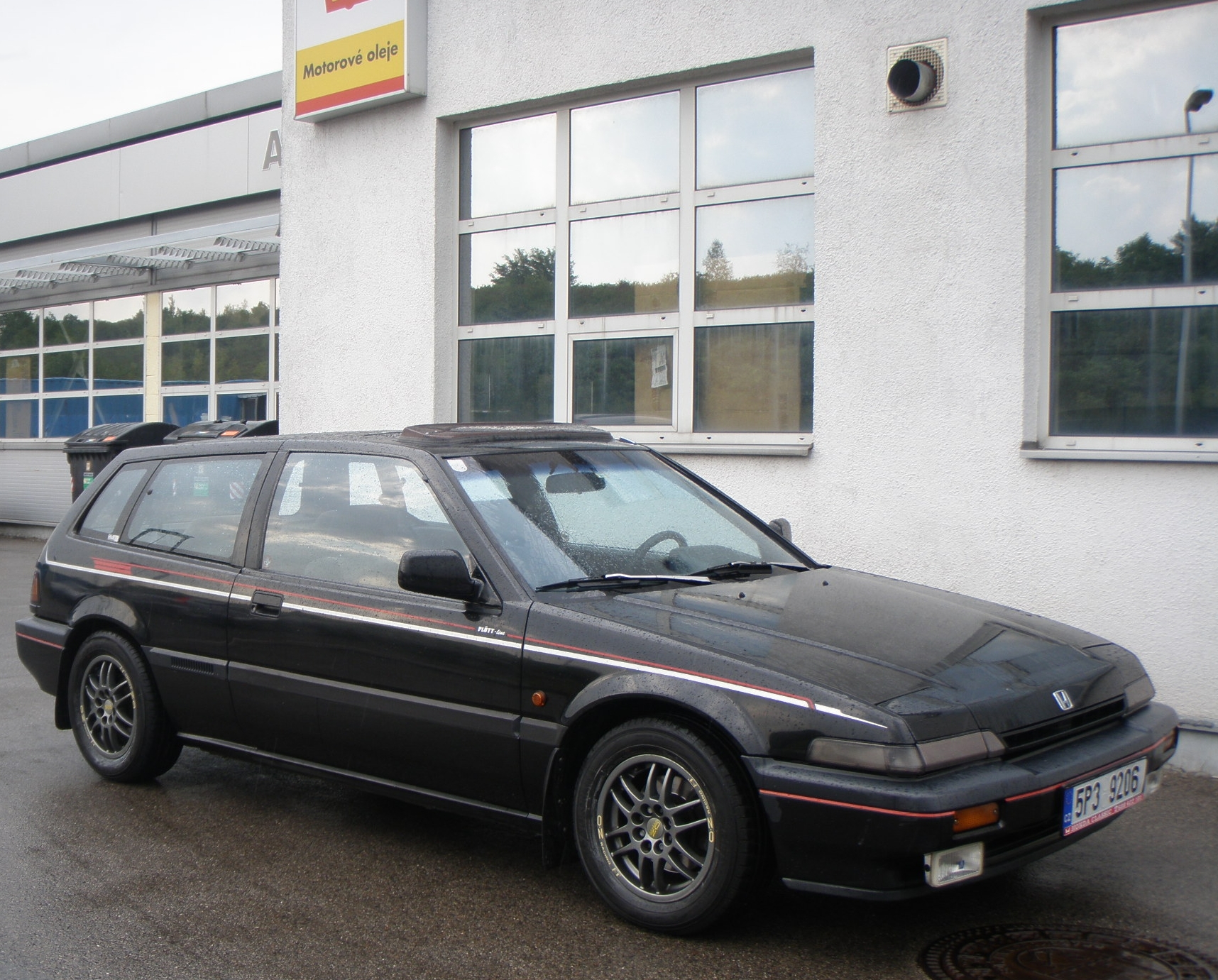

Jak jste možná postřehli, pořídil jsem si nedávno k ostatním hondám krásného aerodecka CA5, který asi u mě zůstane hodně dlouho. Je tam motor A20 s katem, jede překvapivě dobře na 115 koní, ale přesto - když člověk ví, že tam v Japonsku dávali dvoulitr DOHC (takzvaný goldtop) s výkonem 160 koní - začne to jednomu vrtat hlavou.

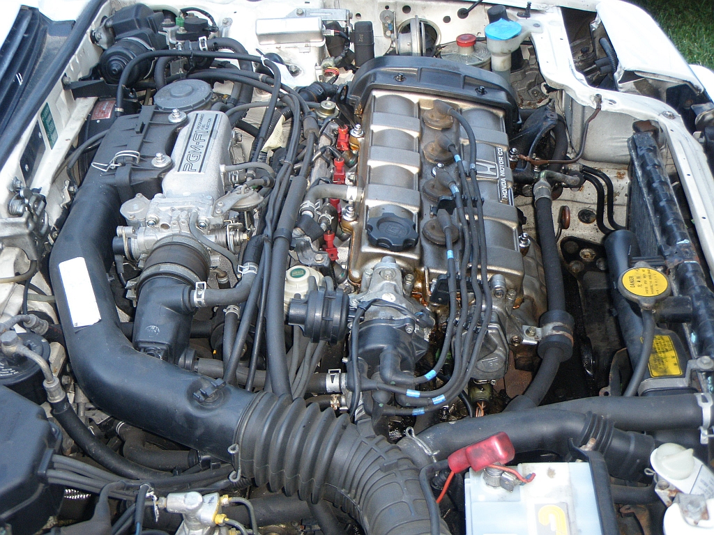

Včera jsem se svezl Mulderovou bezkatovou preludou s motorem B20A a musím říci, že to jede parádně.
Uvažuju výhledově, že bych do accorda taky tenhle motor dal, ale ono jich tolik za prvé tolik není - musel by to být zřejmě z prelude 2G, případně z accorda sedana 3G jako měl Kandík - a za druhé, nemám zatím příliš prozkoumané, co tahle výměna obnáší.
accord aerodeck.jpg, 1.41 MB
motor A20A3.jpg, 745.92 kB

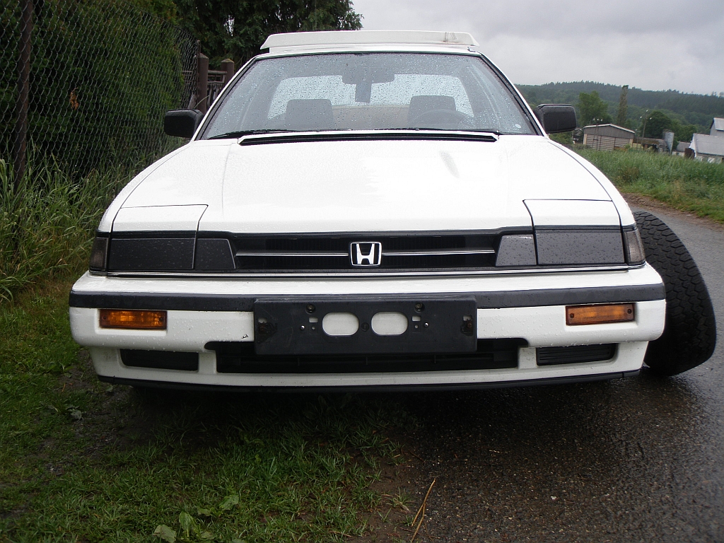

preluda 2G dohc.jpg, 651.93 kB
motor B20A.jpg, 742.21 kB

tenhle inzerát je i tady v sekci prodám auto a je za fakt směšnou cenu.uvažoval jsem že tohle auto vyměnim za mojí ED6 ale nějak se nemůžu rozhodnout ale zas ten motor.... :twisted:
edit:spíš už neni Smutný
