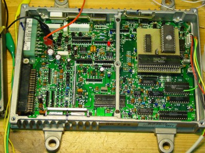

ja se na to chystam uz dlouho jenze porat nejak nebyl cas. predpokladam ze asi budu muset vyrobit plosny spoj a ten osadit stavajicim integracem + novym čipem .
OBD0ECU_Romadaptor.jpg, 61.88 kB

ne tohle je adapter pro ecu bez epromky , např pro bezkatovku a9 a jiný. u pm7 jen odpájíš z plošňáku stávající nepřepisovatelnou pamět a místo ní dáš patici.do ní pak vkládáš novou eprom s vlastní mapou

zase jsem nejaky rychly , ani sem si neporovnal moji ecu s tim fotem . Takze stači vypajet ten M38256 a misto toho dat jen patici a novy čip? Funguje s tim origo čipem M38256 datalog , nebo funguje jen s novym čipem?
