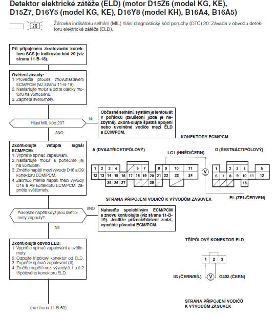

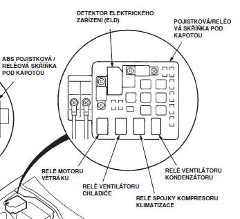

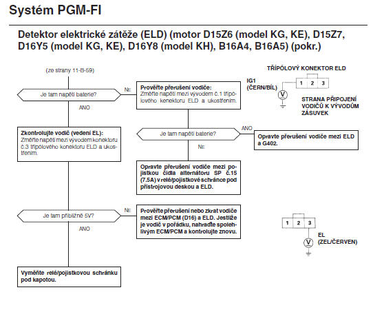

Chyba č.20 se občas objeví současně s jinou chybou bez jekékoliv souvislosti. motor D15Z6 ELD v sérii má,alespoň to tvrdí manuál.

VIZ manuál, problémy s ELD OK
