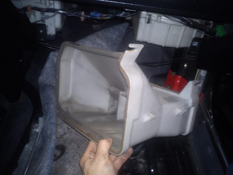

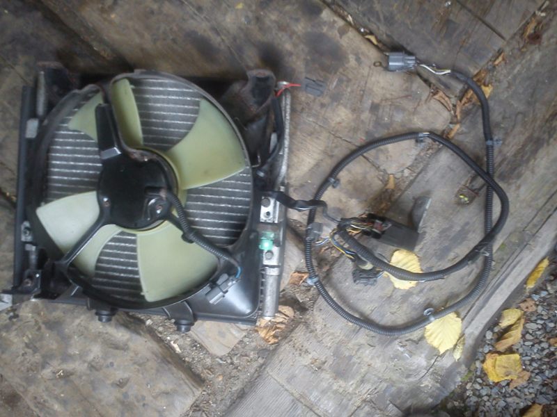

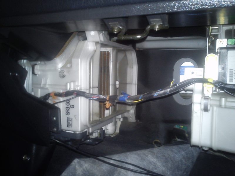

Ahoj,

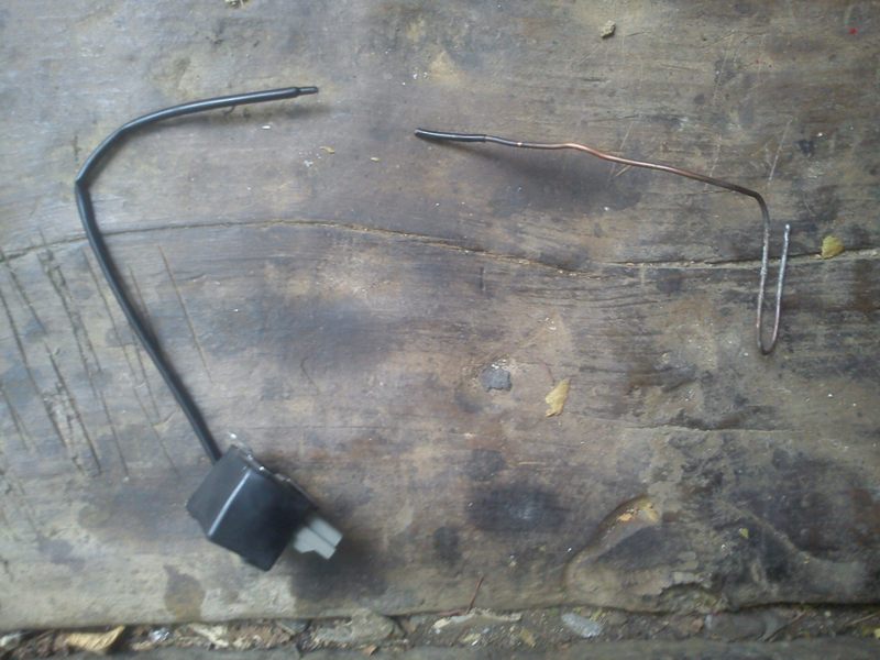

koupil jsem klimu do své C5G EG6 a potřeboval bych poradit a vyřešit pár problémů.
EDIT:

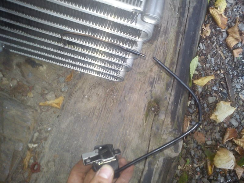

Při prohlížení a čištění jsem zjistil, že měděná hadička co vede z výměníku (chladiče v kabině) je ucvaklá kombinačkama a po konzultaci jsem zjistil, že je to trubička snad naplněná (etherem) a slouží jako nějaké čidlo teploty..? Pak jsem zjistil že daná trubička byla do chladiče jen zasunutá jako ,,teploměr´´ Takže to potřebuji sehnat, viz FOTO.
Díky moc za připadné info-rady se zapojováním klimy nebo nabídky daných mnou potřebných dílů přátele
PS: přikládám odkaz, kde je instalace klimy tudy odkaz

nemáte někdo pls výměník? s tím čidlem co mám ko?

nevite nekdo prosim, zda se da pouzit to cidlo na vyparniku z jineho podelu? treba civic 6g?

ahoj, toto leto som si dorabal klimu do svojho civica 6g ale este musim vychytat zopar much Velmi šťastný

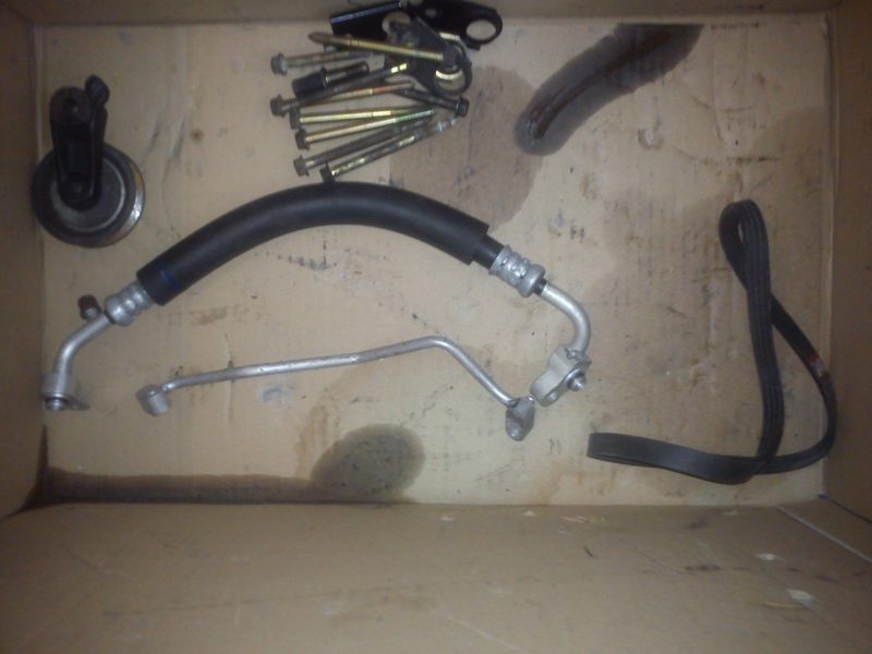

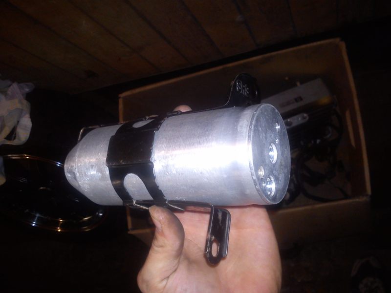

Neviem presne co potrebujes vediet ale poradim ti ze ten vysusac (ten strieborny valec) treba kupit novy a nahodit ho tesne pred zavretim celej klimatizacie. Ten co mas je uz otvoreny a znehodnoteny .. nestoji to vela. ak je na fotkach vsetko co mas tak ti toho dost chyba (trubky,neviem ci mas vsetku kabelaz,tlakovy senzor,relatka,drziak na kompresor). K tomuto vyparniku tudy odkaz ti chyba ten cierny box ktory sa upevni do tej medzeri co mas vo ventilacii. Spytaj sa co potrebujes vediet budem sa snazit poradit.

wau.. konečně nějaká reakce Úsměv díky!!!
hadice mám (ne na foto), kabeláž mám v autě... měl bych mít snad vše! To s tím vysoušečem je mi novinka.. vůbec jsem nevěděl to mi hlava nebere pak tlakový senzor, tím myslíš co? A ten černý box mi ještě bývalý majitel dodá ze svého auta výměnou za můj obyčejný.

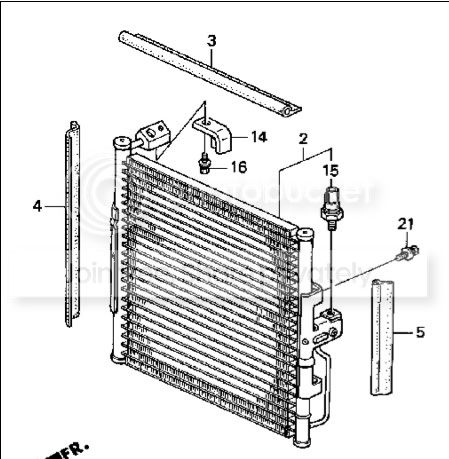

v tom pripade ti asi nechyba nic. no ten vysusac treba vymenit kedze pohlcuje vlhkost z klimy, a teraz sa uz znehodnotil vlhkostou z vonkajsieho vzduchu. Ten tlakovy spinac sa srobuje do kondenzatora vid foto: tudy odkaz

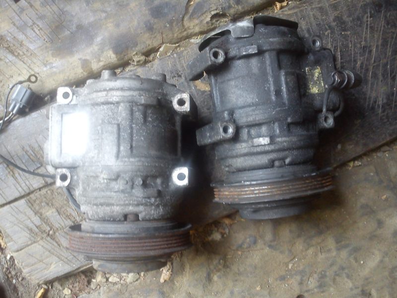

ako pozeram na tie kompresori, daval by som na ne pozor aby sa do nich nedostala spina su velmi haklive nato. Mozu sa tym znicit. Treba zapchat tie otvory neakou handrou. Pri instalacii by som vylial olej z kompresora kedze tiez bude znehodnoteny vlhkostou a doplnil novy podla manualu. podla toho ci je to r134a alebo r12... pri r134a sa pouziva PAG olej, a pri r12(co sa uz nepouziva lebo je to stare chladivo) treba mineralny olej. ale myslim ze tvoje auto ma uz r134a. Edit: myslim ze ten olej ti doplnia aj tam kde to plnia
ok, ten tlakový ventil mám na chladiči ne? viz moje foto, ten zelený konektor???
Dokoupím teda ten vysoušeč, kompresor ještě nechám prohlídnout (nový olej, gufero, ložisko... prostě klasika).
Ale pořád mi chybá to čidlo z výparníku... Bueee (na c6g je už řešené jinak že?). Tam je jen drát před výparníkem a zakončenej konektorem bez té černé krabičky nebo co to je jak mám já na c5g).

edit pre GrygarMartin2: Ten tlakovy spinac tam tusim je. a k tej tvojej otazke ci bude pasovat to cidlo vyparnika zo 6g. Nemyslim si, na c6g je to obycajny teplomer z ktoreho ide kabel. Na c5g to vyzera na uplne iny system ale to uz fakt neviem tak nejdem radit. To musi niekto iny kto robil s klimou na 5g. skus na vrakovisku to odmontovat z c5g vyparniku.
