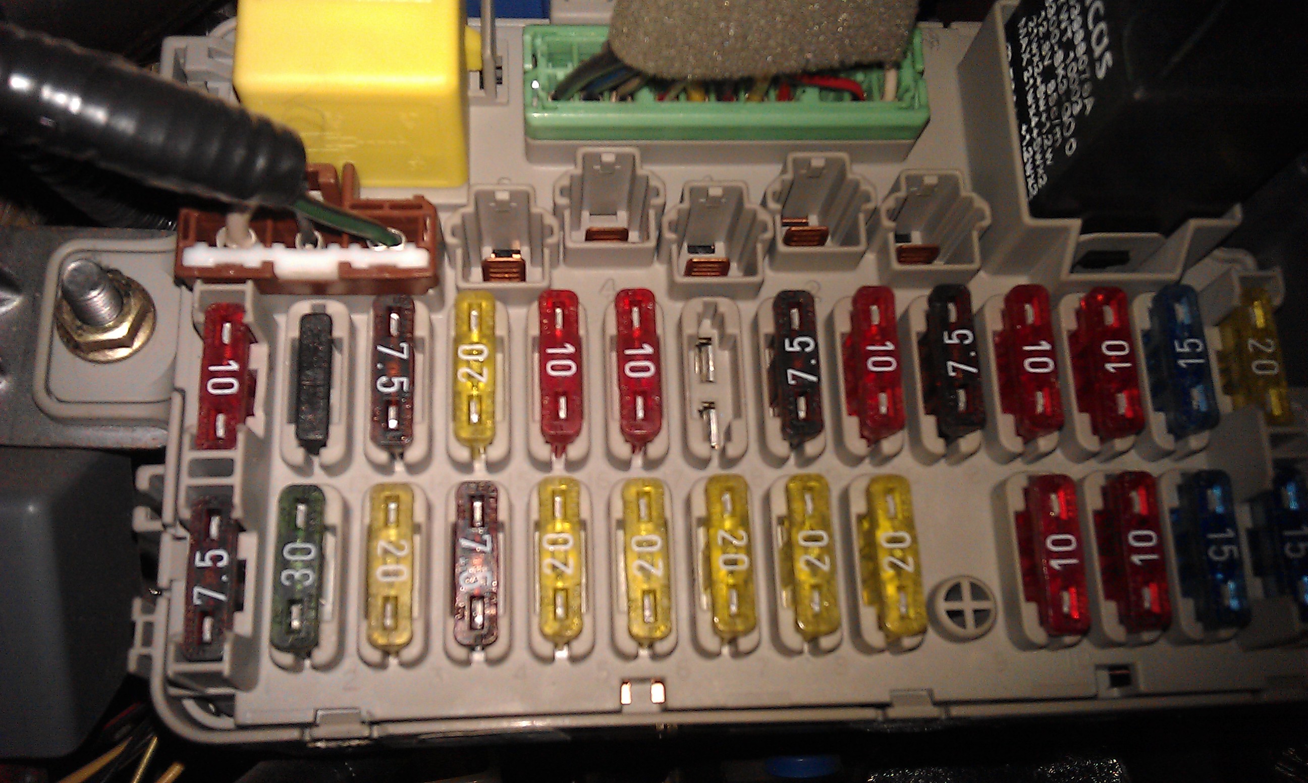

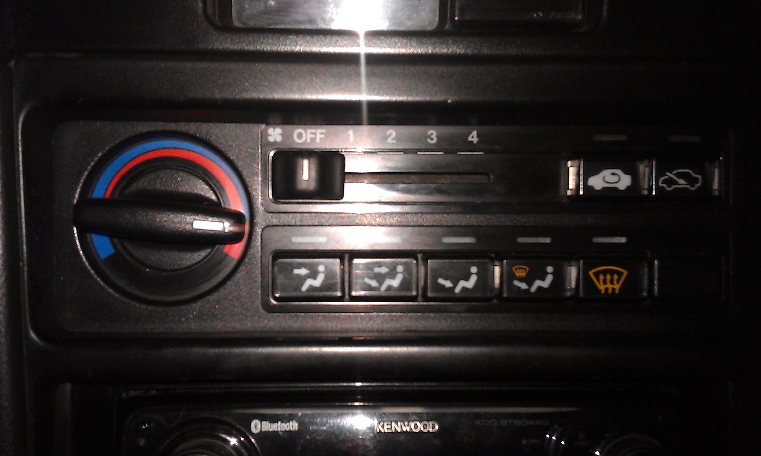

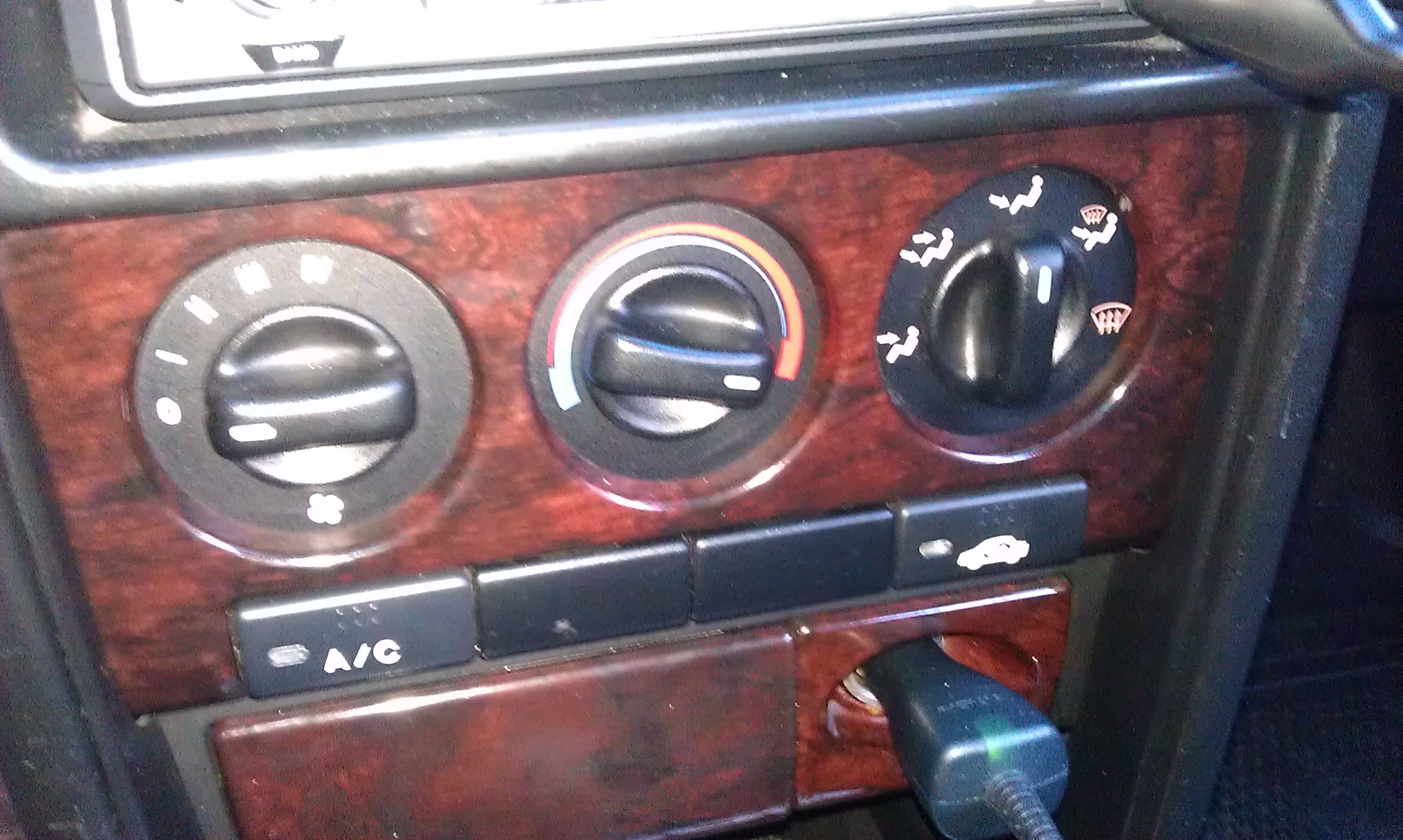

Ahoj, asi to zni jak trivialni zalezitost, ale..
1. u meho crx mi nesviti panel topeni...resp. sviti kolecko, sviti ventilator ale nesviti vsechna ta tlacitka na volbu toho, kam pujde vzduch..zadna pojistka neni praskla, je mozne, ze tam prasklo nekolik zarovek najednou ? A pokud ano, existuje nejaky postup, jak to rozdelat ? Nemam na tyhle veci moc nervy..
2. U meho anglana nesviti ten panel cely..tim myslim ty tri "kolecka" ..to uz jsem stopro tipoval na pojistku, ale taky jsem zadnou prasklou/prepalenou nenasel...copak najednou prasknou vsechny zarovky ?
Nize obrazky panelu topeni crx, panelu topeni anglana a pojistky anglana
Dik za vsechny rady

U englana jsou pod panelem asi jen dve zarovky, pred nedavnem mi jedna praskla a nesviti mi v podstate pulka toho stredoveho panelu. Je trochu otrava se tam dostat, musis to vzit od stredoveho tunelu (srouby u rucky a popelniku pro zadni sedadla) a dojet az dopredu (srouby za tlacitky pro vystrazne a topeni zadniho okna, a pak jeste u radia).
Příspěvky: 1676 H+ body: 3 1998 Civic
Minor je teď offline  Minor
PříspěvekZaslal: 28.10.2012 , 17:10   Citovat
asi tak, žárovečky a blbej přístup

U CRX mi nesvídí z panelu vůbec nic stačí sundat středovej tunel= 5 šroubků a samotnej panel= 4 šroubky pak stačí v panelu vyhledat žárovky je jich tam poměrně dost Velmi šťastný

Ocekaval bych to same co je pod budiky, protoze jsem menil v Englanovi uz podsviceni hodin a byla tam ta sama, ale se zapecenim patic jsem problem nemel (ani u hodin, ani u C6G 3D pod budiky), ale stejne sem si do te patice nabastlil LEDky, abych to uz pokud mozno nemusel nikdy resit.

tak bud rad,ze ti sviti to kolecko u crx panelu,protoze tam je snad nejhorsi pristup .. no na vyndani panelu - sundat ten plastovej tunel,vyndat popelnik a celej ten plast a i ramecek na radio,pak to zatahnout a opatrne vyhaknout ty dve lanka z toho kolecka... na crx clubu je tusim ve FAQu ode me primo navod ...
