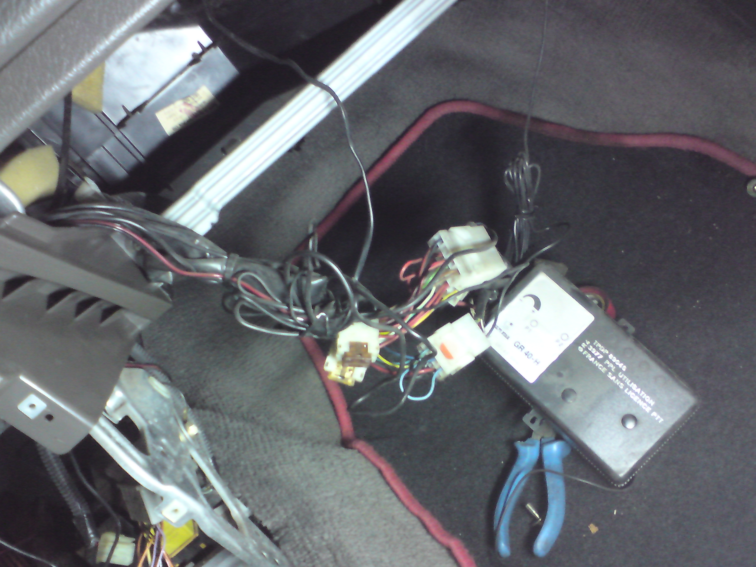

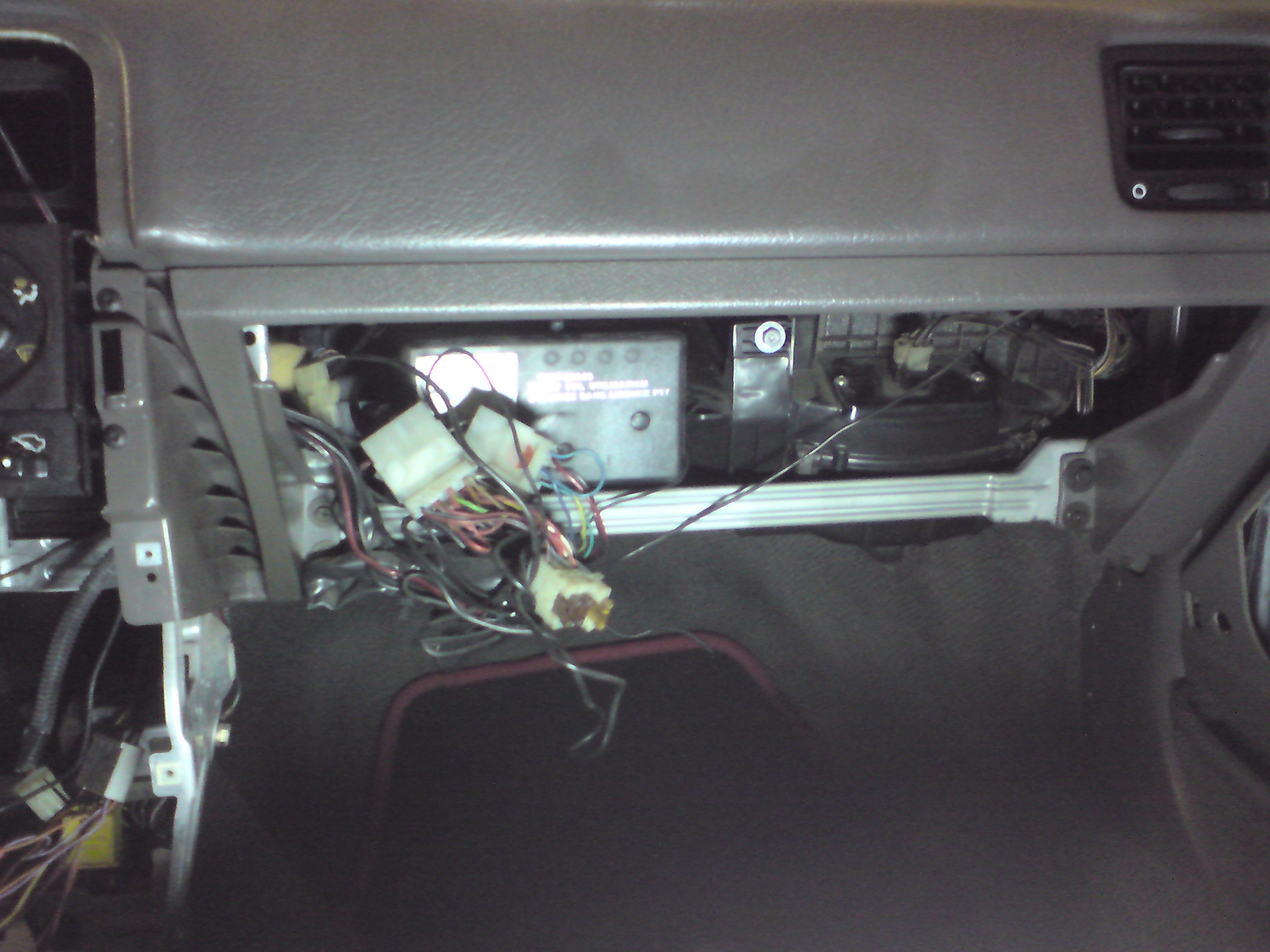

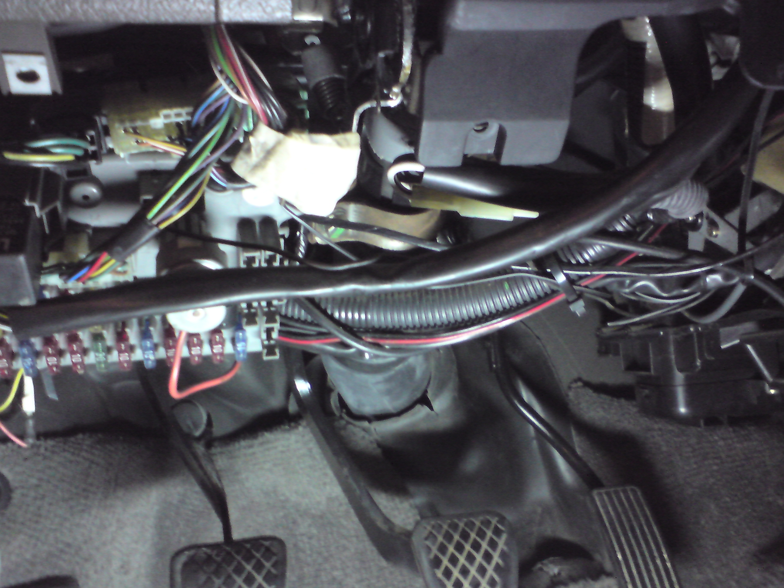

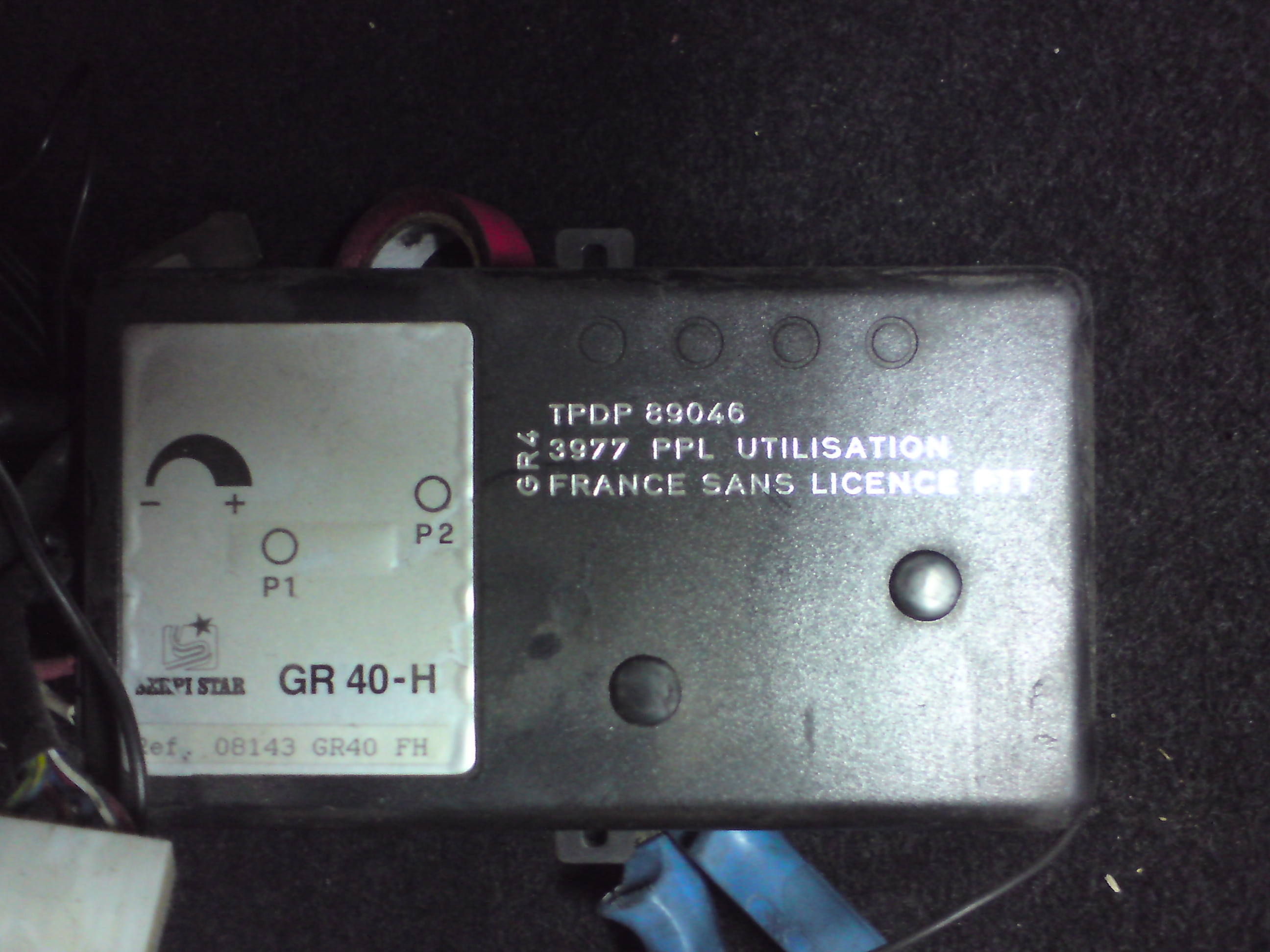

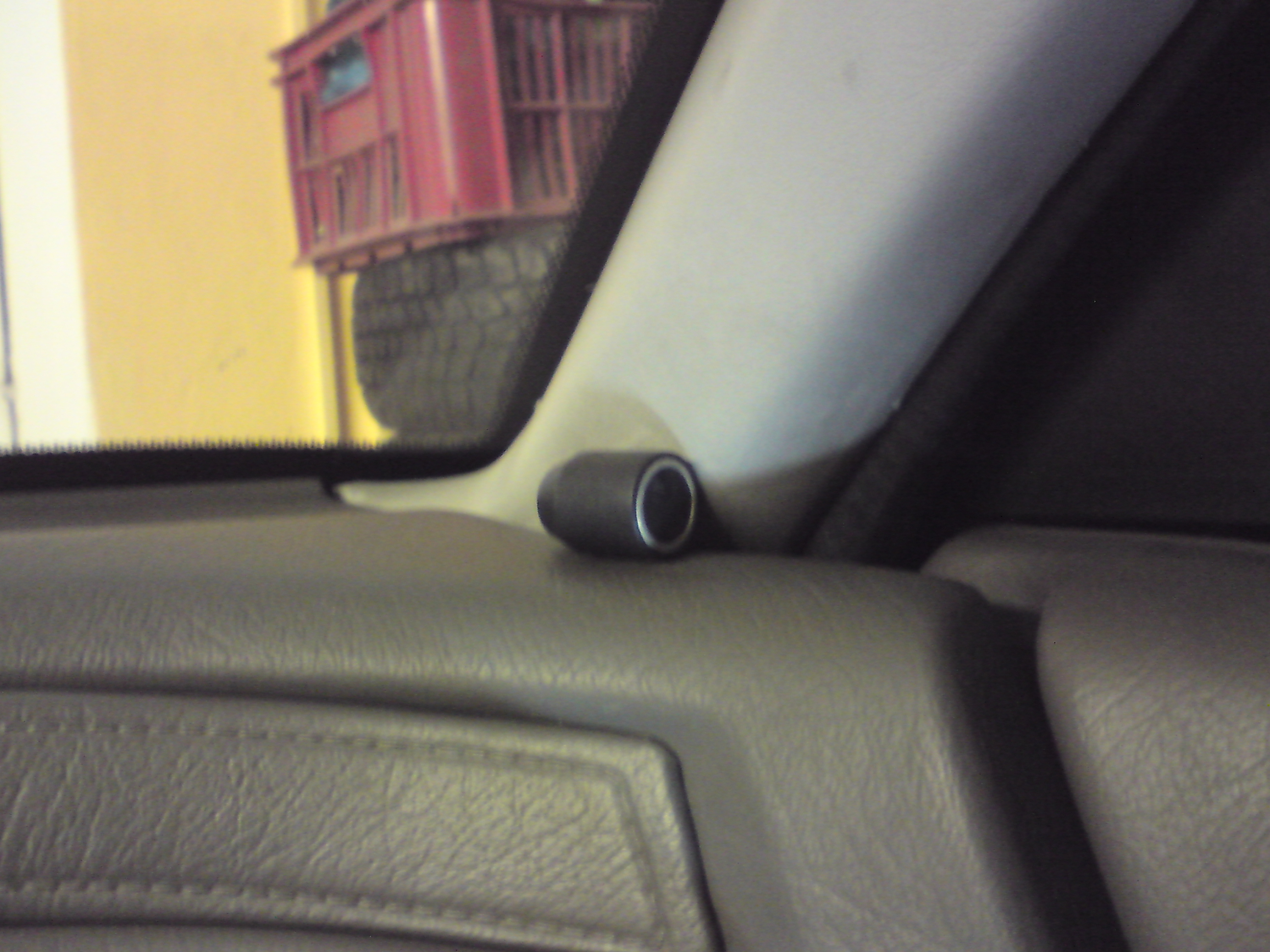

Království a půl princezny tomu, kdo mě toho zbaví naštvanej Stejně to nepoužívám, protože je tam nějaká chyba. Houkačka už je taky venku, protože byla rozbitá od bouračky a akorát mě všude visí svazky drátů, všude se to třepe a sem tam to vypadává ven to mi hlava nebere Ani nevím jestli je tohle imobilizér nebo alarm HaHaaa každopádně nefunguje ani jedno meetallll Jo a jedná se o Honda Concerto

Tahle prasárna bude jen alarm cože cože ?

Asi to bude nějakej nedodělanej francouzskej alarm no, protože z řidičových dveřích sem vyndal nezapojenej motorek od dálkovýho ovládání(nechápu na co tam byl, když neměl ani táhlo). Každopádně jako nevím do čeho všeho to vede, protože ten hlavní svazek je mohutnej a jsou na tom asi 3 nebo 4 pojistky, fakt strašný zvěrstvo tohle Velmi šťastný Každopádně ještě někde tam je imobilizér, kterej má nějakou chybu, protože když ho zapnu tak mi tam bliká pěkná červená kontrolka HaHaaa ale sem tam se stane, že když pak jdu do auta a zase ho chci vypnout tak mi to nějak zkratuje a svítí mi všech 6 blinkrů a nevypne to nic jinýho než vypojení baterky to mi hlava nebere Takže jako fakt nevím, kdo stavět tuhle elektrárnu Velmi šťastný Sem z Brna Honda

ten motorek může být od centrálu, který tam asi není (je možný že byl stavěn pro konkretní auto).
Svazek, tam bude jedno pernamentní napajení, jedno pod kličkem, napajení pro sirenu, pro ten elektromotor, zbytek kabelů budou spojeny s blinkrama (někdy světla), pak snímače/spínače (ty ultrazvuky, nějaký ve dveřích.....) prostě dobrá šuk
Ale odbastlit se to dá je to dobrý jen doufat že se najde někdo, kdo někdy alarm (de)montoval a dát mu basu piv na dopoledne Úsměv Bohužel nejsem z brna Smutný
Concerto je jednoduchý auto, tam to návaznost na ŘJ mít nebude a když, tak minimální je to dobrý

No vyzkoušel bych odpojit ten konektory u tý jednotky a pokad bez problému nastartuješ a vše bude fungovat tak bych vzal štípačky izolačku a všehny ty dodělaný svazky vystřihal nic na tom neni.Jinak ty blinkry značí jen to že ta jednotka alarmu už to má zasebou Úsměv

Na elektriku odborník nejsem, ale asi před měsícem se mi podařilo odoperovat dobastlený imobilizér z civica (4g). V první řadě bych sundal vše, co není originální - zejména ty 2 hladké černé hadičky, co skrývají ten černo-žlutý a černo-bílý drát. Co bude přerušené to pospojovat (u mě se osvědčila el. čokoláda), zkusit nastartovat a třeba to klapne.

Pokud mu to ne/pojede zjistí jen tím, že vytáhne všechny dobastlený pojistky na drátech do krabičky.
Pokud pojede, pak bych šel od krabičky alarmu po drtáech/svazcích ke snímačům a přívodu signalu, elektřiny a postupně odpojoval a zahladil stopy. Takže odšroubovat pojistnou skříňku a demontovat všechny kabely od "krabičky". Jen jak to vypada, tak to tam bastlilo nějaký chrchro zvíře... takže nakoupit hromadu konektoru, smršťovačku a kabely a půl dne studovat kam a proč ten drát natáhl a hrát si s trafačkou v nejhorším i mulťákem zmatenej
Izolačku bych nepoužíval, odkryje se a pak bude Concertík vyhazovat pojistky a než závadu najde, tak se z toho opupinkuje.
Doporučuju jít vyřazovací metodou a odpojovat ze začátku banality (ultrazvuky a spínače...), na konci zůstane to nejhorší, rupnou ti nervy a auto hodíš do lomu Mr. Green
