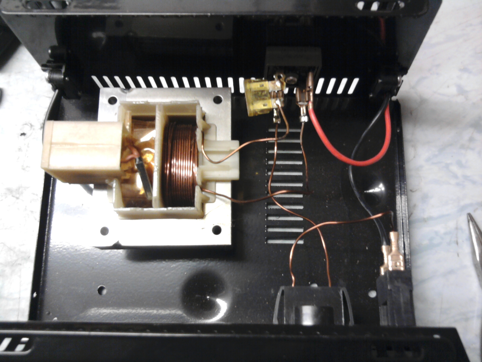

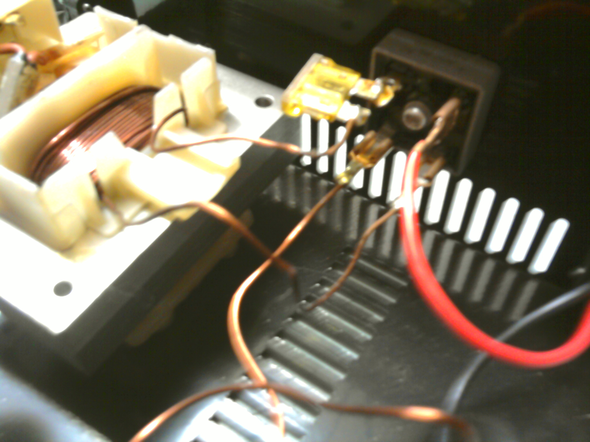

Potreboval bych poradit od nekoho kdo se vyzna v elektro. Dneska jsem po dlouhe dobe zjistil ze je baterka v prelude vybita tak jsem ju chtel dobit ale po pripojeni nabijecky (ktera mi doted fungovala bez problemu) se nic nedelo, zkontroloval jsem jistice, pak zasuvku, pak pojistku v celnim panelu a vse ok. Tak jsem sundal kryt a nic moc tam neni, jenom trafo, dalsi pojistka a nejakej bazmek prinytovanej vzadu na stene. Ta pojistka 15A ktera tam byla natvrdo priletovana, byla spalena (obrazky v priloze, foceno cihlou, sorry). Zkusil jsem najit nejaky problem ale nevim poradne kde co zmerit, nebo co hledat. Kdyz pojistku preletuju, po zapojeni do zasuvky samozrejme hned shori at uz je nabijecka pod zatizenim (pripojena k baterce) nebo ne.
Ma nekdo napad co s tim?
Nebo neresit, vyhodit a koupit jinou? (jakou)
Diky

Na 99% prošlehlý můstek...to je ta kostka se 4mi vývody. Jestli máš multimetr, tak to projeď diodovým testerem. Je to gratetz(4 diody). A tohle není nabíječka, to je parodie na nabíječku. Doporučuji doplnit takto, jak jsem to kdysi dělal: tudy odkaz

jj multimetr mam, muzu zkusit promerit. Diky za odkaz ale ja bych tu nabijecku takto doplnit bohuzel nedokazal, ani si neumim vyrobit tistaky atd, proste je to mimo moje moznosti, toho by se musel jedine ujmout nekdo jiny. Kdybys mel chut se do toho pustit... Úsměv na kolik by to zhruba prosim vyslo? To trafo davalo 15-16V tak by se asi nemuselo donavijet. Nebo jeste alternativa, na kolik by vysla ta nabijecka ze zdroje? (nejake volne zdroje na predelani tu doma mam). Diky OK
(klidne i SZ)

Romane, že zrovna i ty budeš poblázněný současnou módou cpát do všeho procesory Velmi šťastný. V nabíječce není vůbec potřeba...na to stačí celkem jednoduchá logika Mrk.
Ještě k té Preludeho "nabíječce". Ona to vlastně není nabíječka...je to "mrvítko". Aku to nikdy nenabije pořádně, protože to postrádá jakoukoliv regulaci, naopak to baterii může ničit. Divím se, že si někdy tu aku nabil.

To si děláš srandu ne? Proč ty aku takhle týráš? Takový zkušený maník a dělá tohle... Buď si udělej main-vypínač, aby se Ti nevybíjela, nebo ji nech natrvalo na nabíječce s udržovacím režimem je to dobrý

Administrátor
PříspěvekZaslal: 9.11.2012 , 13:52   Citovat
micky1989 napsal:
Nevím jestli jsem blbej,nebo slepej ale ta pojistka vypadá že nebude zrovna průchozí Velmi šťastný
sak pisu v popisu zavady, ze ta 15A pojistka je spalena a ze to hned spali jakoukoliv dalsi i kdyz ji vymenim...
