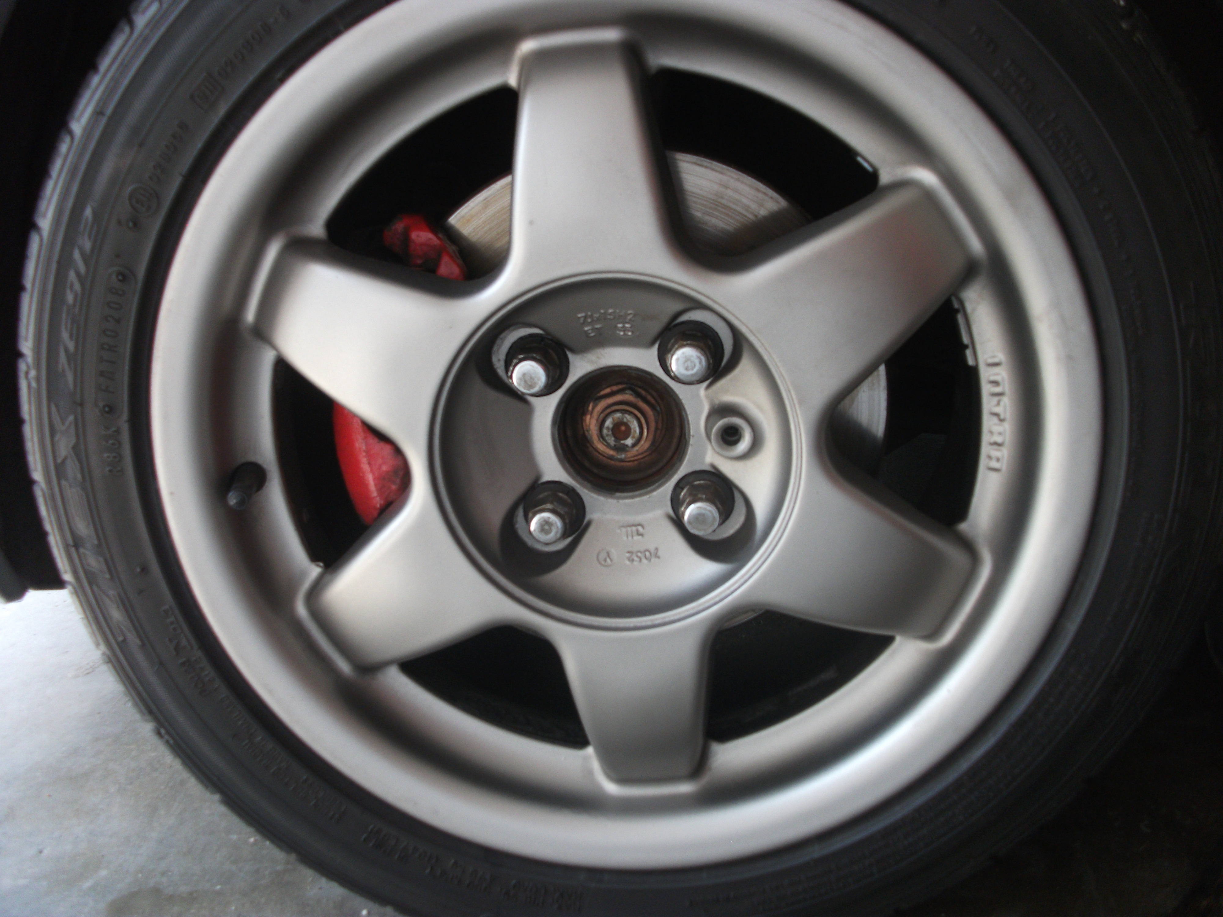

Velmi šťastný Jen to vidím z uživatelského hlediska.Když jsem stavěl Anglána 1.4 tak jsem mu dal komplet CHLAZENÉ FERODO a brzdy mě moc nenadchly Tak to valím bulvy tak si nedovedu představit plný kotouče to mi hlava nebere .
DSCF0734.JPG, 2.78 MB

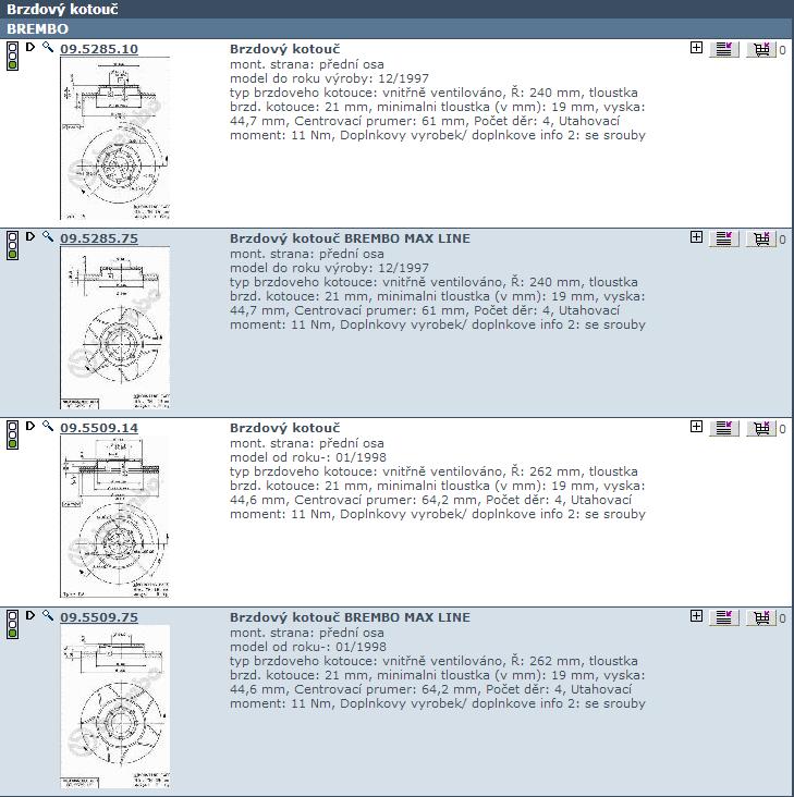

Dival jsem se ted zbezne dle auta uzivatele M@!KL v jeho garazi.
Mame tu dve moznosti kotoucu Brembo, kdyz nepocitam radu Brembo Max.
Kazdopadne vsechny jsou vnitrne ventilovane.
A prodavaji se od :
Brembo 09.5285.10 - 445,-
09.5509.14 - 504,-
brembo.JPG, 90.09 kB
