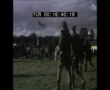

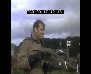

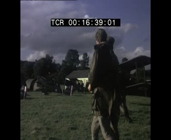

Prohledal jsem řadu slovníků: span by mělo být rozpětí křídel a spanner vzpěra, výztuha mezi křídly.
Z obrazu nic odvodit nejde, stojí prostě na letišti a v pozadí jsou nějaké letouny.
Synové fen jsou úžasní Úsměv

Jen bych lehce poopravil, u letounů se uvádí dostup-zní to blbě, ale dolet je pouze ve vztahu k vzálenosti, nikoli výšce. Span je rozpětí, ale s tou vzpěrou si nejsem jist, páč ta je strut. Jmenoval se tak i jeden Sopwith 1 1/2 strutter.
Spanner je spíše něco jako napínák/utahovák, zde v kontextu možná lanové výztuhy.
PS: Možná by pomohl printscreen z inkriminované scény, často se nechá poznat typ letadla i jen podle kousíčku křídla/směrovky atd.

Já s tou vzpěrou si taky nejsem jistej, většina slovníků uvádí spanner = klíč (na matice). Jeden uvádí i - příčná, křížová výztuha/vzpěra.
Ale s těmi čísly mi to pak už stejně nedává smysl nijak.
Ten scénář má v sobě chyby při přepisu, je možné, že tam není řečeno spanner, ale jen span.
