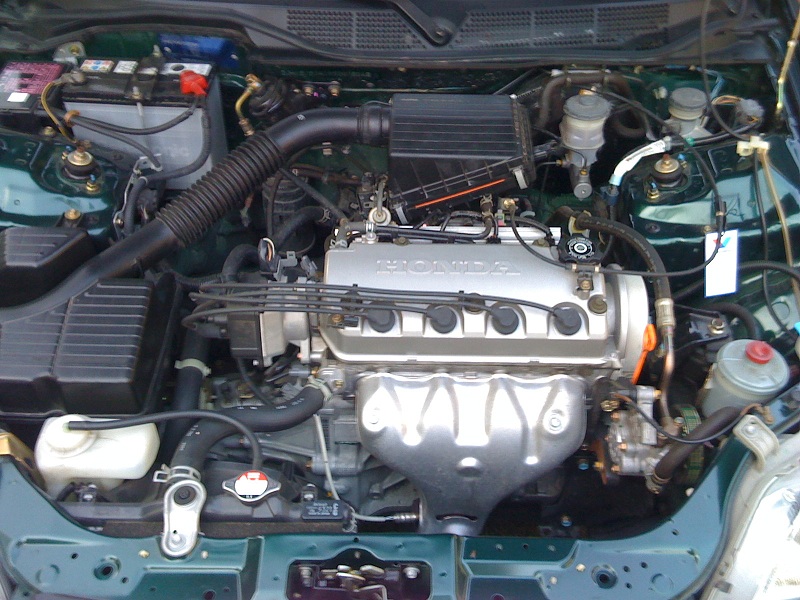

Zdravím hondaři,
chtěl bych se optat na problém, který se u mojí hondy EK9 hatchback rv. 2000 vyskytl, po zahřátí motoru, když vyřadím rychlost otáčky klesnou na cca. 200 o/min, pak pomalu vylezou zpátky na 1000o/min, řadící páka se klepe, dokonce se mi stalo i to, že při vyřazení mi auto chcíplo, měl jsem auto na diagnostice tam žádný problém nezjistily, auto má nalítáno poctivých 43 000km.
Nevím si s tím rady, nemá někdo stejný nebo podobný problém, případně poradil co by se s tím dalo dělat? Díky všem za odpovědi !!!

zanesenej volnobeznej ventil
uka fotky EK9tky

Váha vzduchu by právě měla být ok, podle diagnostiky :X, co jinak obnáší ten zanesenej ventil? vyčištění, nebo výměna, kolik cca. cena?

jestli najdes vahu vzduchu tak mas zlatyho bludistaka
sam sem to ted resi na D14, zanesenej volnobeznej ventil, vycisteno a jede vse jak ma

taky bych viděl volnoběžný ventil.
Jinak váha vzduchu Velmi šťastný to je ta věc co Honda nema a tím pádem je jeden z důvodů proč Hondu miluju je to dobrý

na jare budu resit stejnej problem a volnobezny ventil vymenenej a porad stejny ,novej stoji majland ... spis to vidim na teplotni cidlo nebo termostat , jinak uz taky nevim , motor skoro celej po GO , jeste zkusim svicky, na to jediny se zapomelo , pak uz jen spatny cidlo nebo mapa v ECU ale tu ty mas seriovou vid Velmi šťastný tak asi ne Úsměv
