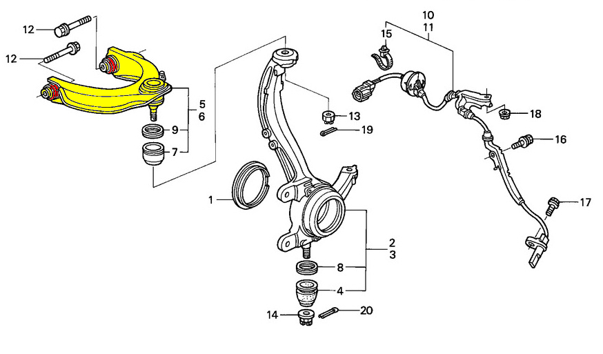

Sice netušim, jestli to má CR-V stejně jako můj Accord, nicméně když jsem řešil já prapodivné vrzání / popiskování (či jak to nazvat) na spolujezdcově straně, tak to nakonec bylo horní rameno, respektive jeho uložení v silentbloku, který byl již vyčvachtaný (označeno červeně). Projevovalo se podobně jak píšeš, většinou při nějakým poskočení na hrbole nebo i v klidu při rychlejším točení volantem to bylo slyšet... Vyřešil jsem to výměnou ramene (origo 3600,-)
Ale jak píšu, ani vlastně nevím(e), jaké máš CR-V a zda je to tedy vůbec možné...
