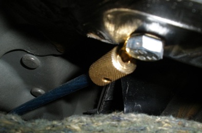

pokud tak nějak okrajově vím, řešil jsi tady audio, pokud budeš tahat napájecí kabel do zesíku, pak vem kousek takového napájecího (stejný průměr) a vyměň původní kostru - při přišroubování je dobrý místo pod očkem trochu přejet šmiglem, ať jsi opravdu na plechu
ty svorky doporučuju od Dragstera nebo AIV
ještě bych dodala, že stejně tak se ukostřuje zesilovač:

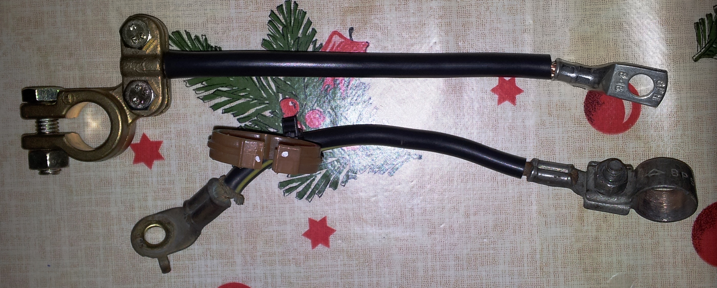

PříspěvekZaslal: 29.1.2013 , 19:47   Citovat
Tak jsem dnes zašel do Skupa servis kousek od baráku tudy odkaz Místo původního 10 mm2 roztřepenýho na asi 5 mm2 mám teď fungl nový 16 mm2 :)Precizní práce za 80Kč a za pár minut. Na fotce dole starý, nahoře nový Úsměv

PříspěvekZaslal: 29.1.2013 , 21:37   Citovat
precizní....jak se to vezme

mega1 napsal:
přesně tak... cože cože ?

PříspěvekZaslal: 29.1.2013 , 22:22   Citovat
já jsem hnidopich, zmagořená z těch mých soutěží.. za 80 Kč krásný! Mr. Green

PříspěvekZaslal: 30.1.2013 , 1:00   Citovat
za ty prachy? luxus. a ten kousíček odhalených vodičů? dát tomu jedno kolečko vulkanizační páskou a je to kostra par excellence Úsměv

PříspěvekZaslal: 30.1.2013 , 8:44   Citovat
dj-bobr napsal:
přesně tak OK
jinak se tam bude držet vlhkost a oxidace je pěkná šuk

PříspěvekZaslal: 30.1.2013 , 21:52   Citovat
Už je to omotaný dobře lepící černou gumovou páskou Úsměv
