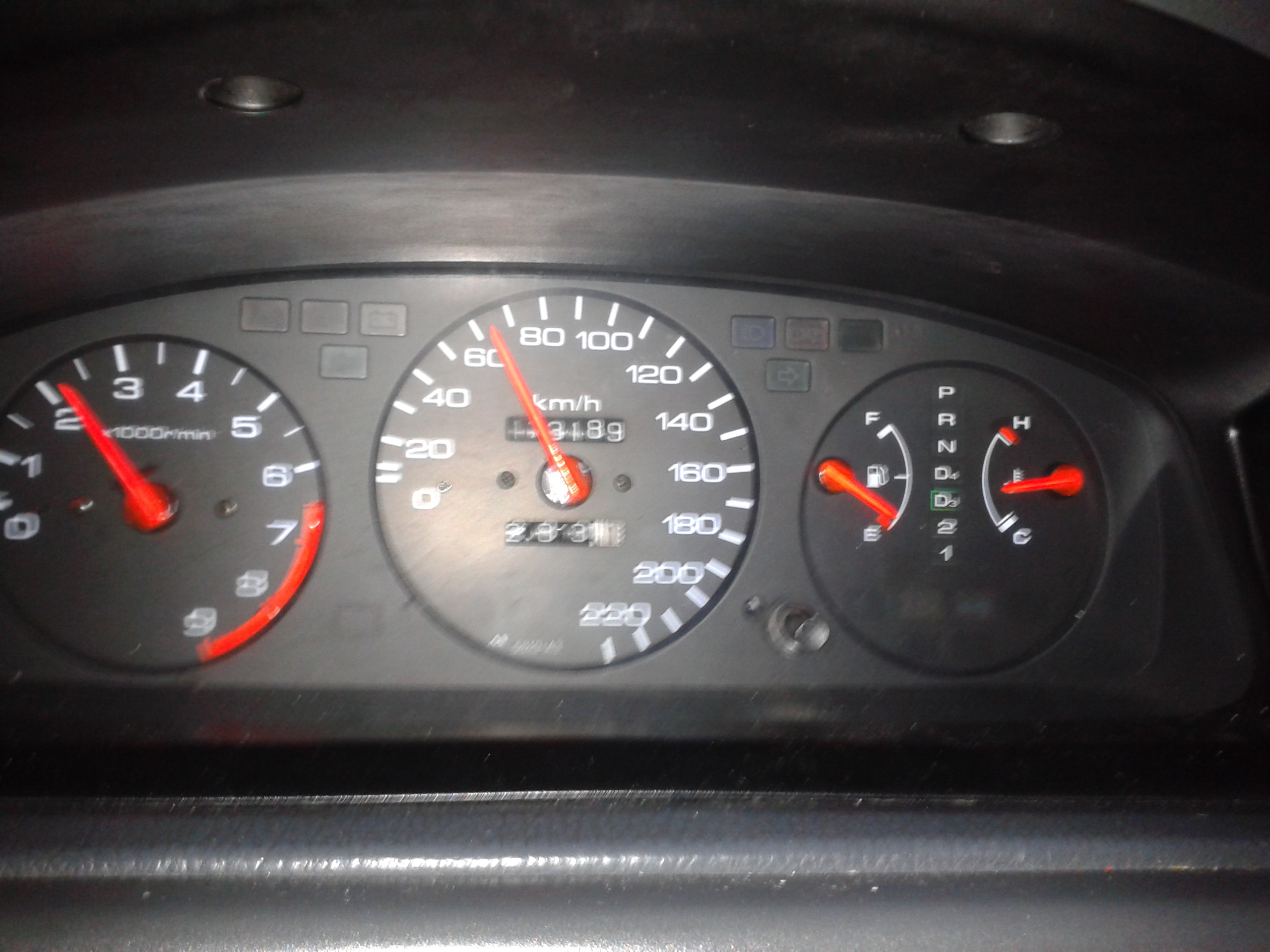

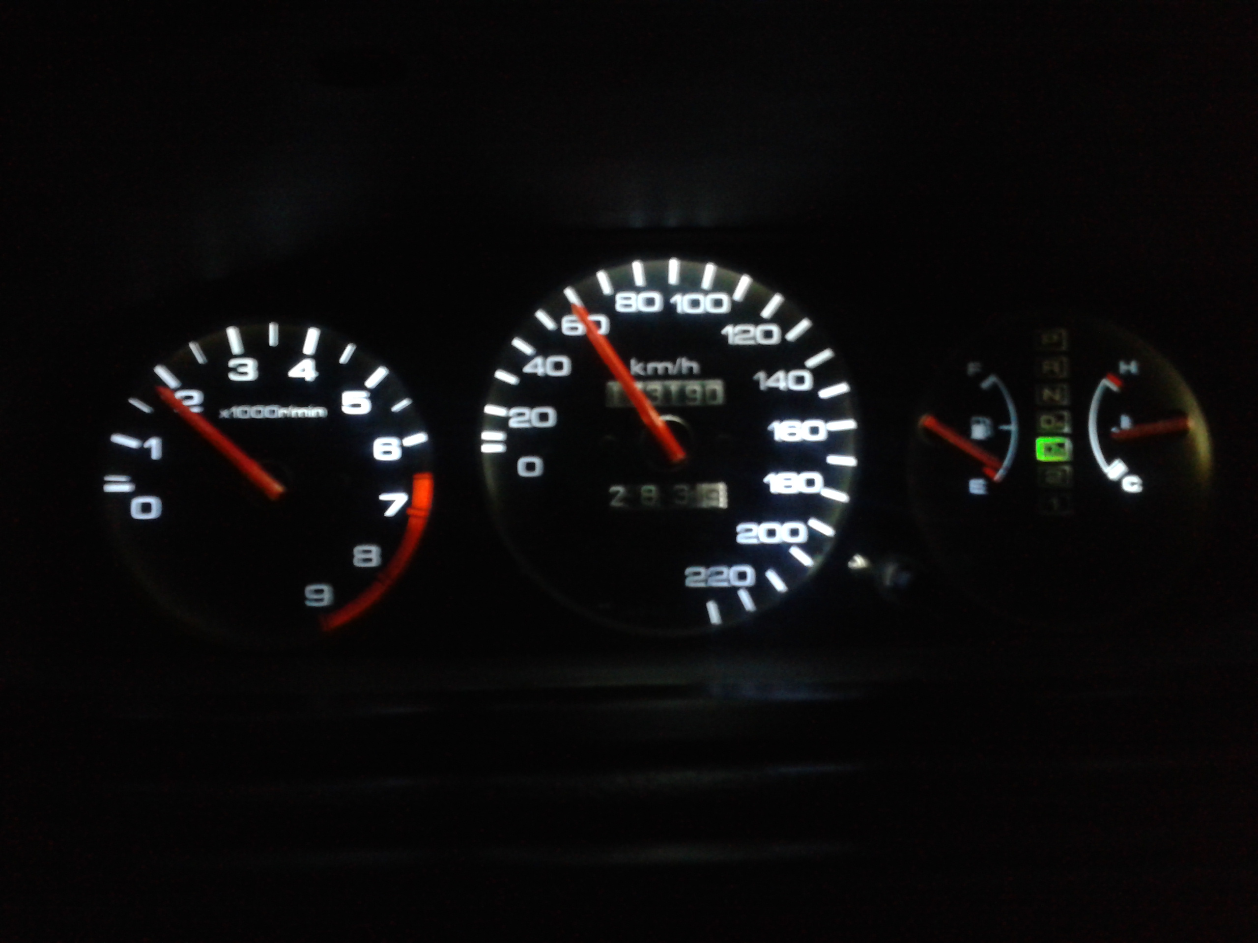

PříspěvekZaslal: 21.1.2013 , 21:47   Citovat
KutMan napsal:
natřel? a jak to vypadá? a drží to na tom?
červená fluoresceční barva z modelářských potřeb, natřeny dvě vrstvy po cca 3 hodinách schnutí. Pak nechat schnout přes noc doma, nečím zabránit tomu aby se ti to nepřilepily ručičky k dorazu na 0 . např. novinovým papírem a občas to lehce odlepit. Bacha při demontáži i montáži jednotlivých budíků , jak to přeženeš s utahováním , tak hlavně palivoměr a teploměr snadno strhneš a bude to ukazovat blbě nebo vůbec. Je to jen velmi lehce utažený. Nebo prostě sundat to přední plexi nad budíkama a nevyndavat je. Já budíky vyndaval protože jsem dělal i podsvícení led páskama. Fotky jsou v noci, jedna s bleskem, jedna bez... možná to chce ještě jeden nátěr ale vidět to je dobře.

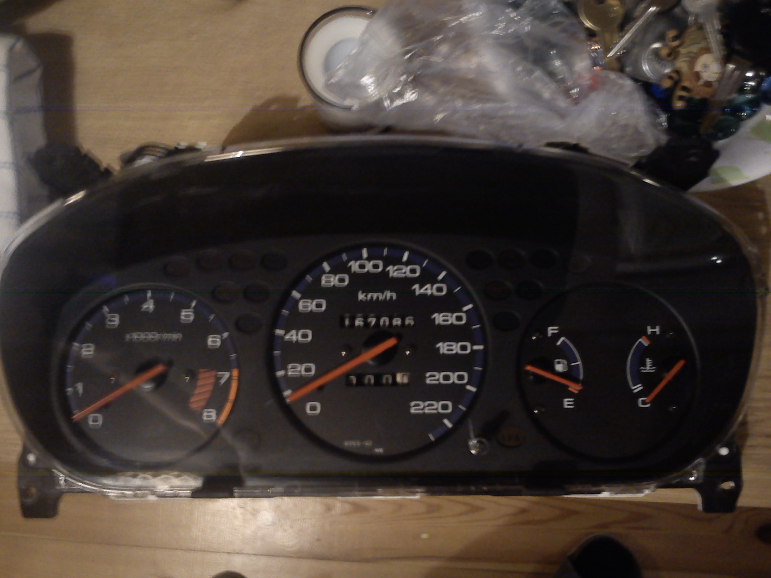

PříspěvekZaslal: 22.1.2013 , 19:54   Citovat
tak jsem rafičky nesundával všechno jsem důkladně oblepil a nastříkal... myslím že výsledek je solidní Úsměv
omlouvám se za kvalitu fotky ale je to foceno kalkulačkou...
