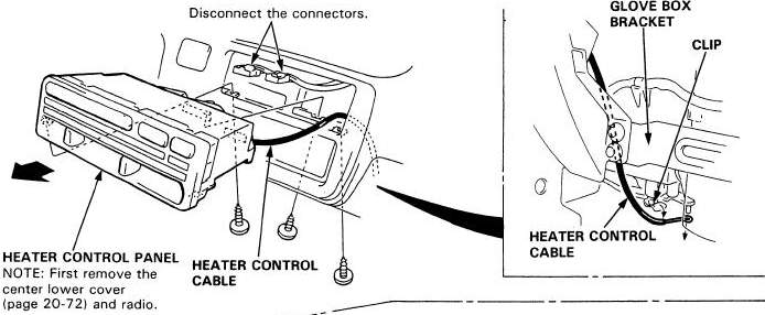

Zdravím pánové,
dnes to byl boj ( civic 5g), snažil jsem se vymontovat panel topení, v kterém se mění žárovky pro osvětlení. Nejdříve jsem vymontovat středový rozuměj panel pod rádiem jakoby ( 4 šroubky ) . Pak jsem vyndal a odpojil rádio. teď jsem zespod přes tu díru která vznikla po rádiu vymontoval dalších 5 šroubků, jakoby zespod toho panelu topení. Posledí šroubek se mi prostě nepodařilo ani za boha vymontovat, špatnej přístup s*al jsem se s tím asi 2 hodiny. Když už jsem používat jen bit s nádstavcem nemel jsem silu na pootočeni a vysroubování ..
Jdu na to dobře , nebo je třeba vymontovat ještě nějakou cast palubky ?
Druhá věc, jak vymontuju celou tu část palubky kolem topení rádia, nad volantem a dál vlevo ?
Další věc, nemá někdo doma ( nejlépe okolí ostravy, nebo v normální výzdálenosti ) bud táhlo topení - levé, nebo jen ten plastový prvek který je na táhlu a do kterého se zastrkává čudlík ( posuvník intenzity tepla) ? Mě se ho podařilo zlomit v tom boji : )
Díky za radu , ps vím, že tady topis už je, ale nic moc mi neporadil : )
dík

asi takhle, jak už je někde psáno - pokud nechceš na prasáka ten šroubek co je dole uprostřed našroubovaný jakoby zevnitř palubky , musíš celej ten panel topení vyndat, pak teprve se k němu dostaneš.
A na tom ilustračním fotu bys možná mohl zakroužkovat co jetě chceš demontovat , z tohle popisu zto není moc ochopitelný --- dál kolem radia a topení vlevo k volantu...
Příspěvky: 1795 H+ body: 9 1993 Civic VTEC
svanvo je teď offline  svanvo
PříspěvekZaslal: 21.1.2013 , 21:39   Citovat
No jediný co potřebuju momentálně vyndat je panel topení . Vyndal jsem teda rádio, střední panel, a pak začal oddělávat šroubky zespod panelu topení, bylo jich tam 6 - 5 jich mám, k sestymu se nějak nedostanu.
V ruznych obrázkách co jsem tady našel jsem viděl, ale jen vyšroubované tři šroubky a vyndanej panel. Musí se ještě něco odpojit ? táhla topení, nebo něco ?

PříspěvekZaslal: 21.1.2013 , 23:58   Citovat
normálně ten prostřední malej šroubek vylom ....

PříspěvekZaslal: 21.1.2013 , 23:59   Citovat
svanvo napsal:
Tak poradí někdo ? potřebuju jen vyměnit ty žárovky kolem topení ve středu na to mám čas i garáž tak prosííím : ) přátele
Z toho panelu topení odšroubuješ tři šrouby a jde ven. A ne šest. Dva jsou vpředu,v každém rohu jeden, a třetí vzadu uprostřed. U těch vpředu dej pozor ať vyndáš ty správné,jsou tam dva a nemusí se oba.

PříspěvekZaslal: 22.1.2013 , 0:02   Citovat
Až bude ten panel venku,tak sundáš ten přední kryt,je tam jeden malinkej troubek a jinak je to na packách...
Kmóďa napsal:
oo tak o tom vzadu jsem nevěděl, to mě nenapadlo a odpojovat na tom nic neumím, normalne ten panel vysunu ? no ja práve odsrouboval vsecky i v tom rohu, ale jeden v rohu ne a ne odšroubovat neumím se tam dostat. Ve středu to ještě nějak zkusím no.. dík za radu ..

PříspěvekZaslal: 22.1.2013 , 0:05   Citovat
Kmóďa napsal:
jojo dík to jsem potřeboval, jestli jdu správnou cestou, tak teda odšroubuju ten zadní a nějak jeden v rohu a mělo by to konečně jít ven .. : )

Kmóďa je teď offline  Kmóďa
PříspěvekZaslal: 22.1.2013 , 0:11   Citovat
Ještě tě bude držet kabel,jeden velký konektor vycvakneš a někde je připevněn páskem. Když tam zespodu koukneš a pujdeš po kabelu,na všechny přijdeš...
Jo ještě táhlo na teplotu vzduchu. Odpojit u topeni...
PříspěvekZaslal: 22.1.2013 , 10:20   Citovat
aha, člověk tu den není a už je po něm touženo Velmi šťastný
(ale přicházím už asi s křížkem po funuse, co?)
Panel topení se nám nakonec vyndat nepodařilo, jen tak čistě pro zajímavost. Problém je v tom šroubku vlevo vpředu, kam se nedalo žádným nástrojem, co jsme měli k dispozici, rozumně dostat..
Táhlo na teplotu vzduchu jemně! odpojit a nervat z toho plastového držáku o kousek dál - jen vysunout..

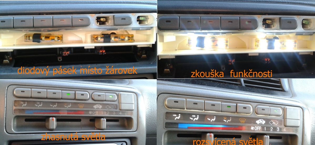

PříspěvekZaslal: 22.1.2013 , 17:18   Citovat
vespula.mortifer napsal:
Tak jsem to konečně vymontoval, jsem v téhlé fázi zhruba, vyměnit ty žárovky je nereálný vylámané patice, udělám si to podobně. Mám jen dotaz, když si koupít ty diodové pásky, kde je můžu připojit ( je mi jasné, že třeba na baterku Velmi šťastný ) ale kde je můžu připojit tak, aby se mi to rozsvítilo jen, když otočím klíčkem ?
díky za radu

PříspěvekZaslal: 22.1.2013 , 17:25   Citovat
svanvo napsal:
díky za radu
a proč to nenechaš origo že se to rozsviti při zapnutí parkovaček??? já osobně sem tam dával do každý patice 2 ledky, pokusim se vyhrabat fotky.
PříspěvekZaslal: 22.1.2013 , 17:29   Citovat
sablos napsal:
Jo, ale řekni mi jak mám ty zarovicky z tech patic vyndat , Velmi šťastný Klidně bych je jen vymenil...

sablos je teď offline  sablos
PříspěvekZaslal: 22.1.2013 , 17:37   Citovat
svanvo napsal:
no supr jak si toho docílil ? Velmi šťastný je to pěkný Úsměv mám to už komplet rozebraný zítra vjedu do garáze a musim to nějak dodělat a složit Úsměv
ty žárovičky tam jsou zarostlý jestli je někdo neměnil, vim to měl sem to samý, musíš zkoušet vyviklat je apod, a s těma LEDkama sem dal 2diody na + pol sem napájel odpor a ohnul je do pravého uhlu, takže jedna svíti doleva a druha doprava, s LED páskem co chceš ty by asi byl problem v přilepení na panel ale možna žeby to šlo.je to o tom si vyhrát.
PříspěvekZaslal: 22.1.2013 , 17:43   Citovat
svanvo napsal:
díky za radu
Měto svítí při rozsvýcených světlech. Mám z těch ledpásek vyvedený kabýlky - napájený na ně a strčený do těch původních patic. Mezi konce těch kabýlků musíš něco malýho dát, aby se nedotýkaly a nesmí to být moc široký abys to do tý patky nacpala ne moc úzký, aby se to nevyklalo a neztrácelo kontakt.
Nebo když už máš ten panel venku celej ( já ho teda neměl vyndanej ) tak si můžeš vzít tu eletriku z vodičů , který vedou do těch patek , to je asi nejlepší ale nejsložitější řešení. Já to mám nabastlený do těch patek jak píšu. A pozor- jsem neskutečný nemehlo, nemám ani jemnou motoriku, ani trpělivost, ani elektrotechnický vzdělání a navíc blbě vidím. Jsem na tyhle věci kopyto , když si dělám nějakou drobnost na autě tak je to na celej víkend , ale dokázal jsem to. Takže pokud jsem to zvládl já , dokáže to skutečně každej.

PříspěvekZaslal: 22.1.2013 , 17:51   Citovat
sablos napsal:
Ale kecy - to přilepíš takovou tou oboustranou samolepkou - taková ta žvejkačka , drží to dobře a svítí taky - viz ta moje fotka tady vejš. A pásky jsou o to jednodušší, že už maj ty odpory v sobě , je to hotový a stojí to cca korunu centimetr, stříhá se to po třech , taže za 10 korun to má hotový a nemusí se patlat ještě s odporama.
svanvo : vem si malý kleštičky a normálně ty žárovičky vylom , pak to dovytaháš pinzetou , tím si vyčišíš ty kontakty v patkách.

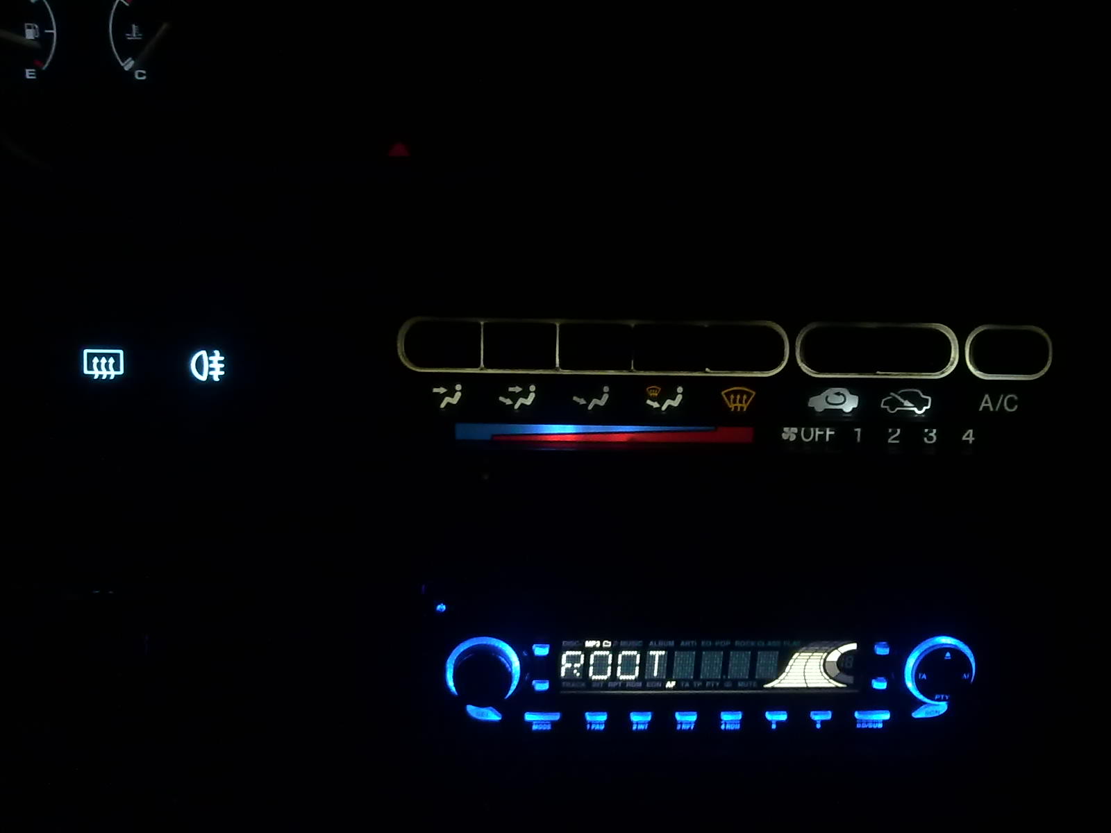

PříspěvekZaslal: 23.1.2013 , 19:32   Citovat
Pánové tak díky za všecky rady, podařilo se mi udělat podsvětlení topení, trošku poupravit stropní osvětlení, at to svítí trošku líp a příjemněji ( je to studená bílá, nepálí do očí, ale svítí moc pěkně) a trošku decentní podsvětlení pod nohy Velmi šťastný
Příspěvky: 117 H+ body: 0 1995 Civic Coupe
PříspěvekZaslal: 23.1.2013 , 20:40   Citovat
no vidíš je to dobrý ... tak ještě budíky a máš to komplet VTEC
