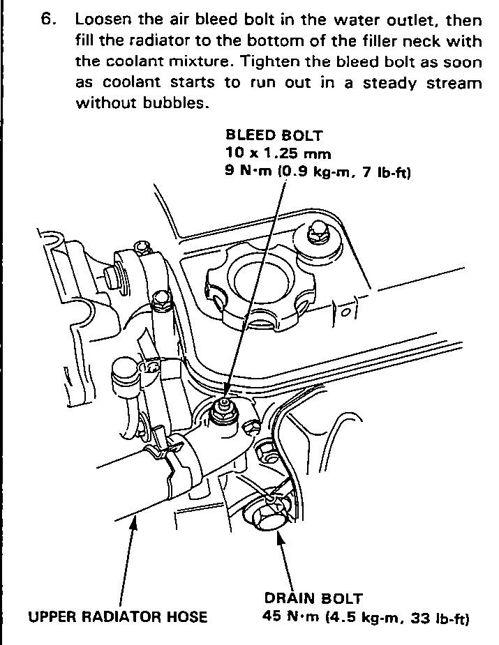

PříspěvekZaslal: 22.1.2013 , 17:26   Citovat
kottitko napsal:
On je tam někde odvzdušnovák? Dá se vyhledat v manuálu? Projíždim ten nespočet stránek a nic nemohu najít... Se stydím
zde Úsměv (obrázek je sice ze SOHC ale je na stejném místě i u DOHC)
Bez názvu.JPG, 113.74 kB

PříspěvekZaslal: 22.1.2013 , 17:34   Citovat
Martin16 napsal:
na stejenm miste neni ale je zezadu za rozdelovacem, nedoporucuju to moc povolovat protoze se rad ustipne i s hlinikovym okrajem - kdyby se to nekomu stalo mam nahradni :hehe: .
CRX se odvzdusnovat nemusi udela se to samo pri ohrati - otevrit chladic a dolejvat. Kolega pise ze ma obe hadice teple tak odvzdusneno asi ma. Pokud se ti nedari odvzdusnit tak pravdepodobne je chyba nekde jinde u me to bylo spatne tesneni na hlave...porad poustelo splodiny do chladiciho okruhu...

chlapi nevim jak to, ale uz to topi, pry asi nekde nejaka bublinka Velmi šťastný jinak ten odvzdusnovak mit strach povolit nemusis, ale musis nasadit trhak a postupne sem a tam poklepavat kladivkem a strikat treba s WD

PříspěvekZaslal: 22.1.2013 , 21:39   Citovat
[quote="oorrbb"]na stejenm miste neni ale je zezadu za rozdelovacem, nedoporucuju to moc povolovat protoze se rad ustipne i s hlinikovym okrajem - kdyby se to nekomu stalo mam nahradni :hehe: .
Aha tak mi ušlo Se stydím - jsem to asi pomotal se C4g 1,6 tam je ta stejné jako u CRX 1,5

PříspěvekZaslal: 22.1.2013 , 21:49   Citovat
[quote="Martin16"]
oorrbb napsal:
to jerozdil mezi sohc a dohc
