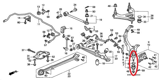

Zdravím Vás, nakoľko som nenašiel odpoveď v histórií zakladám tému. Mrk Mám problém zohnať zadný spodný čap na Preludu, v bežných obchodoch s ND som na žiaden nenarazil. A originál Honda, ho predáva spolu s celým ramenom asi za 330Eur. Oslovil som jednu firmu na ebayi, ale zatiaľ sa mi neozvali. Vedel by mi niekto pomôcť? ak ste to už riešili, či náhodou nesedí iný čap, napr. z Accordu. Hľadal som aj na US fórach, vraj mal byť predný totožný zo zadným, ale nieje tomu tak, v inej téme zas, že sedí z Accordu 2004. Vopred ďakujem za pomoc Mrk

ktery cep mas na mysli? protoze pokud ten spodni v zadni tehlici tak ten by mel byt opravdu stejny s tim prednim spodnim cepem... muzu ti nabidnout z ELITU se slevou za 590,-kč, jaky prumer potrebujes?

Nechápu tě.Zadní spodní čep drží v těhlici a né v ramenu.Horní čep drží v ramenu.Jaký teda potřebuješ?Spodní čep je stejný jako spodní přední.

mám na mysli toto... Aaaa mal som auto na zdviháku a servisný technik mi povedal, že nevyzerajú byť zhodne (predok, zadok) už len kvôli veľkosti matice. V predu je silnejší závit na matku asi M14. Ale ak máš skúsenosť, že to naozaj sedí a mýlil sa, tak predné myslím nemám problém zohnať Mrk Ale držím sa toho čo mi povedal on. zatiaľ.
no a neviem aký primer... :/

no tak ten co jsi zakrouzkoval na obrazku je stejny s prednim spodnim, pokud tam mas vepredu vetsi matku tak to bude mozna tim, ze uz ty predni cepy nekdo menil pred tebou... (nekteri druhovyrobci delaji ty matky vetsi nez original Honda a to by mohl byt ten rozdil mezi prednimi a zadnimi /vpredu uz nekdo menil a vzadu zustali original Honda/ ) Mrk

je to tento cep YAMATO J14004 ted ho menim taky Úsměv

to je dosť možné. Mrk takže napr. s týmto čapom nebude žiaden problém? Úsměv tudy odkaz
Inak prachovky atp. ak chcem meniť na hornom ramene, preventívne, prípadne inde. Asi najlepšie objednávať priamo v Honde, že?
Ďakujem veľmi pekne Mrk Pomohli ste mi.
