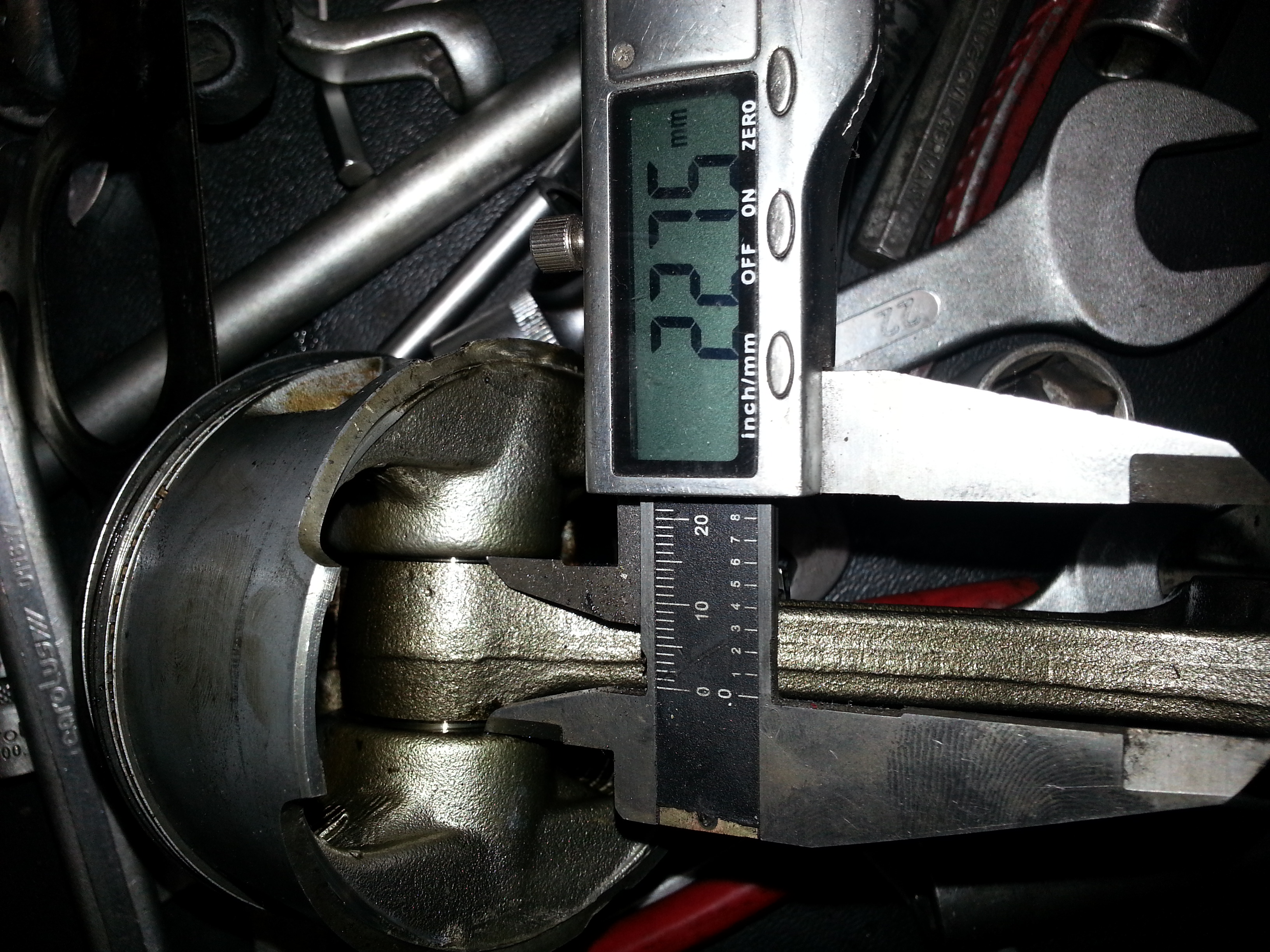

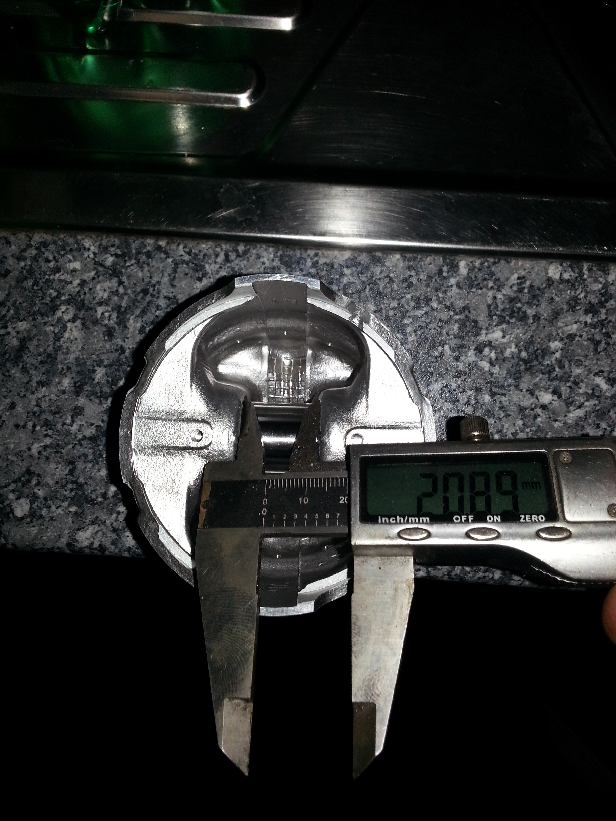

PříspěvekZaslal: 17.5.2013 , 20:50   Citovat
b16-b18

kubajz123 je teď offline  kubajz123
PříspěvekZaslal: 17.5.2013 , 21:14   Citovat
dimitar napsal:
b16-b18
ktere vysokokompresni pisty b16a2 se daji pouzit na ojnice b18c4?
Příspěvky: 610 H+ body: 1 1996 Civic EK4

PříspěvekZaslal: 18.5.2013 , 0:38   Citovat
dimitar napsal:
b16-b18
Dik moc Dimi , jen jsem jsi to nedokazal predstavit , protoze jsi rikal neco o jine kompresi ,ale uz mi nedoslo ze ta uprava nema s kompresi nic spolecneho , ale jen z rozdilnosti spodni casti pistu přátele
