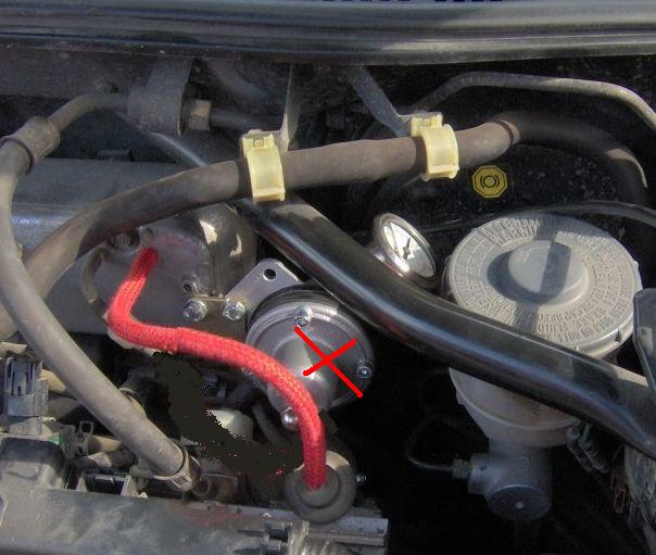

nemáte náhodou někdo skušenosti s regulatorem tlaku paliva, a jiným vzduchovym filtrem (Green) koupil jsem Accorda s těmito "vymoženostmi" a zdá se mi ze to jede hůř než originál. Smutný asi by to chtělo seřídit nebo to vyházet :-/
předem díky
omlouvam se a doplnuji tech. info : Accord 01, motor F20B6, najeto 145tis. motor vubec nejde do otacek ,asi do 4200 ot/min. než sepne VTEC, auto už bylo takhle koupeno.

jako že jsi to koupil a byl tam tenhle filtr (green) a jiný regulátor tlaku paliva?
Co takhle napsat víc podrobností? rok, model, motor, km, celkový stav, atd...
Co třeba fotku toho regulátoru? nemáš?

podarilo se mi jeste najit fotky a informace primo od firmy kde to puvodne delali jsou na :
takze co s tim ?

diky za tip, vyzkousim a prinejhorsim ho vyhodim ....kdyz me nic nestal tak se to vyhazuje Úsměv
asi takhle sis to predstavoval s tim vyskousenim ??
reg tlaku.jpg, 48.3 kB

ano přesně tak,ale nezapomen mít tak samo zapojenou odpadní hadičku zespod toho regulátoru,ta vrchní je jen podtlaková.prostě at ti nic nejde do toho druhého regulátoru.

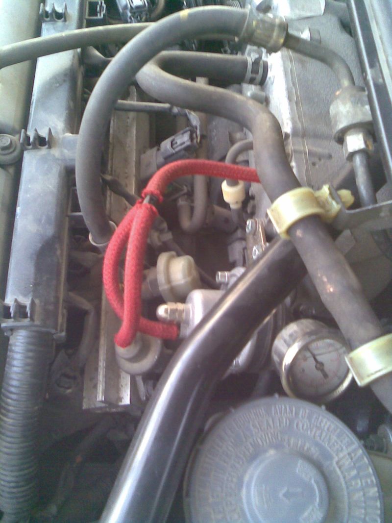

Tak konecne jsem se dokopal k tomu ze jsem ten pridavnej regulator tlaku paliva vyhodil a vycistil filtr ....
a tet vysledky :
filtr samorzejme sa nic nemuze akorat te neni spinavej jako prase Úsměv
regulator jak psal Vinc byl zapojenej podle vseho uplne neslmyslne : podtlak byl rozdelelenej pres odbocku "T" na oba regulatory , odvod paliva z puvodniho regulatoru (puvodne jde zpet do nadrže) sel jako privod do toho noveho( pridaneho ) a odtud teprve sel odvod zpet do nadrze ufff , doufam ze sem to dobre popsal a je to jasne Úsměv
kazdopadne po vyhozeni se urcite nic nezmenilo k horsimu Úsměv takze celkovy vysledek je 0 , + vozite v aute dalsi cajk k nicemu.
otazkou je jestli to specialni zapojeni mohlop nejak fungovat zmatenej , myslim si ze asi ne , popripade at me mechanici opravi.
mozna by melo smysl nahradit primo ten puvodni tim novym a zmerit vysledek na brzde .... no urcite to vyskousim ale nevim kdy.
samozřejmě že to fungovat mohlo , prostě minimální tlak určoval ten původní ventil a pokud naštelovals na tom regulovatelným vyšší tlak než je v serii ,tak už tam ten původní byl nanic.

no tak na tomu nerozumim Se stydím Smutný byly zapojeny za sebou - seriove, a ne vedle sebe - pararelne)

...dobře...odpovíme tedy lopaticky polopaticky...čerpadlo tlačí benál do lišty vstřikovací a na konci je původní regulátor tlaku naštelováný výrobcem například na tlak 3bary,když do série za něj dáš další regulátor a našteluješ ho na tlak 5barů tak prostě z prvního regulátoru se ti defakto stane jen otevřený kohout...a jestli jsis někdy hrál se zahradní hadicí která má dva kohouty tak věz ,první kohout blíže k čerpadlu mohu zavřít otevřít,ale voda ti poteče jen když otevřeš kohout druhý na konci a samozřejmě pří otevření prvního

takze.. mam tam regulator tlaku seriovy na 3bar, takze to znamena, ze to co je za nim tak nebude mit vetsi tlak(od toho je to regulator). ne?
takže ano normálně za ním už jen benzín odtíká do nádrže.
citace:
takze jestli tam dam pak seriove za to 5bar, porad tam budou jen 3bar protoze to vic nepusti ten prvni..
tak a to je chyba páč ten další je zavřenej takže to co ve 3 barech odpustí ten první tak zůstane na tom druhým ,takže tam tlak stoupá a stoupá a ten 5 barovej je stále zavřenej,seš na tlaku 4 bary , první se v podstatě otevře,připomínám tlak v liště i za prvním přepoušťákem je tedy 4 bary a druhej je stále ještě zavřenej ,tlak stoupá až dosáhne 5 bar -takže lišta ,první přepoušťák až po druhý přepoušťák je na 5 barech a teprv teď začne ten druhý odpouštět do nádrže

no jasně , čerpadlo ti tlačí benzín do lišty (vstřiků) a tam teprv tím na jakým tlaku začneš odpouštět určíš tlak v systemu
