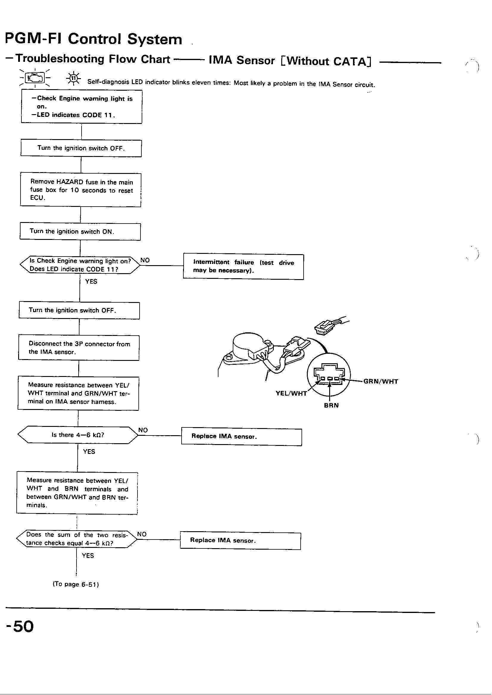

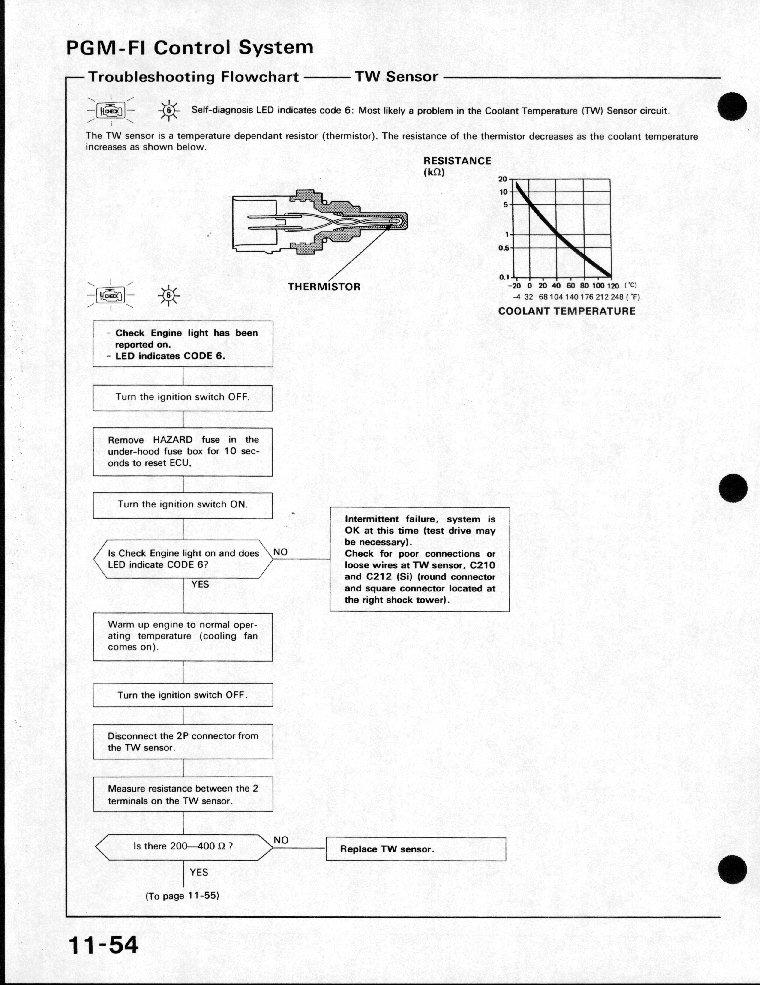

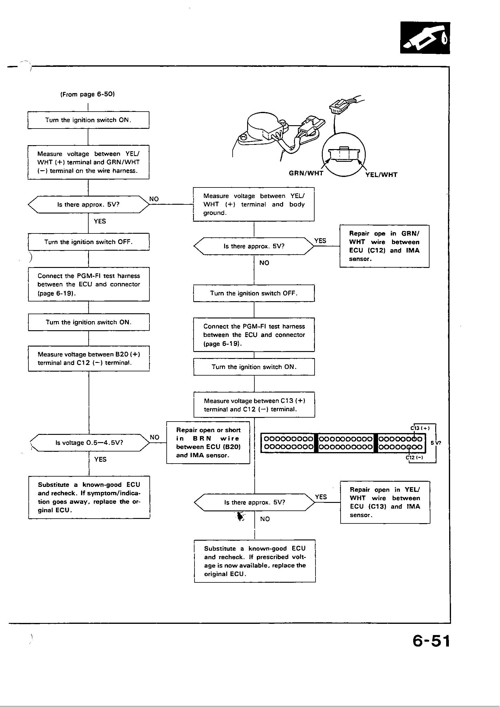

Po ohřátí motoru na provozní teplotu odpoj ECT 2pin senzor a pozoruj chování motoru. Když bude dobré, je buď vadný konektor, nebo sensor samotný. Závadu ECT (6) načte ECU jenom, když je opravdu nefunkční, rozpojený obvod, jinak vůbec. Několik případů už mi prošlo rukama a po výměně ECT, nebo opravě svazku u konektoru bylo Céro jako nové OK
Když bude chování i tak špatné, postupoval bych IMA sensorem plus seřízení bohatosti směsi na emisích, <100 ppm HC, dál ovládání EACV a jeho funkčnost s nastavením volnoběhu, poté zapalovací modul a svíčky.

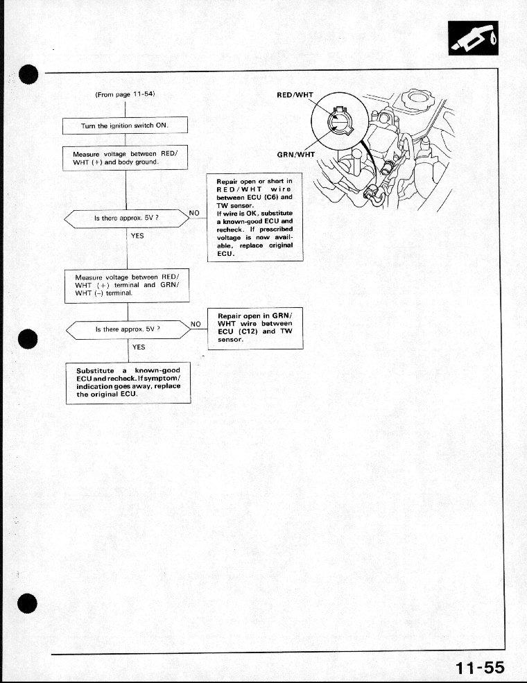

Tak, zatim je vyvoj asi takovej:
na radu Jofreyho jsem po asi kilonetru jizdy (ohrati) odpojil TW sensor (byl jsem zrovna v Chomutove, kdyz si mi to psal, takze to bylo to prvni a nejjednoduzsi, co sem mohl udelat) a dojel s odpojenym TW do Mostu (cca 15km), zastavil u baraku, chcipnul, asi 10 minut nechal stat, nastartoval, popojizdel po meste, chcipnul u zakaznika, nastartoval a dojel znova domu. Za celou dobu ani jedno skubnuti, ani kdyz jsem sjizdel z kopce a pod min malicko pridal plyn (coz me driv katapultovalo malem do vesmiru). Volnobeh drzi tam, kde bych si ho predstavoval a ani pri popojizdeni neskubne a plynule reaguje na plyn, proste takhle nejak bych si predstavoval, aby to vypadalo.. Je to tam.
Ted jedna otazka: Jak dlouho to muzu bez toho sensoru testovat? Predpokladam, ze ECU si bez nej poradi a jede si nejaky svoje hodnoty z tabulky, ale pro jistotu se ptam. Jde mi o to, zkouset s tim jezdit treba do vecera po meste (pokud mi kontrolka motoru nevypali diru ho hlavy Velmi šťastný )
Jdu ted promerit kabely, abych zbytecne neprudil nekoho kvuli cidlu a nebyl v haji kabel.. Úsměv
Zatim dekuju vsem Úsměv

PříspěvekZaslal: 13.5.2013 , 12:52   Citovat
Tak sem to ted byl projet, abych motor poradne zahral (7km mestem), ani jedno cuknuti, vzdy to bylo nejhorsi pri vyjezdu z kruhaku, ted uplne v pohode.
Po prijezdu sem okamzite zmeril odpor na TW (mel by byt 200 - 400 Ohm) a nameril sem 188, po chvili 192 (zrejme stoupa, jak auto chladne)..Ty hodnoty sou hodne hranicni, tak nevim, jestli z toho usuzovat, ze je cidlo dead, nebo ne. Kabely sem promeril, mezi sebou i mezi + a kostrou baterky a vsude 5V (4,96 presneji). Du najit, kde ma svazek od TW piny na ECU a zmerim odpor cidla az za kabelama, pokud tam je prechodak na konektoru, tak to ukaze vyssi odpor..Doufam, ze jo.
/Edit: V manualu je par dalsich postupu, du zkusit..Asi zacinam tusit odkud vitr fouka Tak to valím bulvy

PříspěvekZaslal: 13.5.2013 , 13:10   Citovat
Graf teplota/odpor u TW jsem ti vložil do topicu OK
Fakt bude zrada tady.

Meril jsem odpor cca 40 minut po tom, co to stalo a nameril sem kolem 570 Ohm, coz mi prijde podle grafu by ocko ok (i kdyz teda nevim, jestli i mala odchylka muze delat velkej bordel). Nicmene..Zmeril jsem odpor primo na cidle, pak u velkyho kulatyho konektoru podle manualu a nakonec primo u ECU. Mezi odporem u ECU a primo na cidle byl rozdil cca 6 Ohmu, coz mi prijde ok (Ale jak rikam, nevim, jaka odchylka je uz moc). Jak sem se v tom tak hrabal zjistil sem, ze jeden dratek od IMA u ECU visi na vlasku..Repektive hned, jak sem ho vzal do ruky, utrhl se..Takze sem to opravil, vse zapojil, resetnul ECU a uvidime..Pri testovaci jizde cca 5km, bylo vse OK..
Kdyz si narazil na vadny TW, jaky hodnoty tam litaly? Byl to rozdil treba v tisicich Ohmu, nebo jen minimalni? Dekuju za rady Úsměv

PříspěvekZaslal: 13.5.2013 , 18:40   Citovat
570 Ohm je něco pod 60°C, to skoro nevychladlo za třičtvrtě hodiny?
200 - 400 Ohm je něco mezi 100 - 80°C
Téměř vždy byl odpor pod 150 Ohm po warm up, jednou hodně přes 1M0 Ohm. Na mém Céru, šest let zpět, byl jenom lehce pod 200 Ohm a po výměně vše OK. Po odpojení dobrý, po zapojení si motor dělal co chtěl. Při sešlápnutí plynu cukal, chcípal až někdy úplně chcípnul. Tehdy ale nešel v aftermarketu TW sehnat, musel jsem koupit origo. Dnes dělá TW v aftermarketu Hella asi za 700 Kč.
Takže zřejmě to bylo velkým přechodovým odporem vodiče IMA na ECU? Z toho jsem měl strach pokaždý, když jsem dělal konverze elektriky ze Z5 na A9, že to bude blbnout kvůli hodně starým vodičům, ale zatím na všech Cérech OK i po několika letech provozu.
