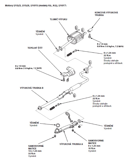

No pozor, tenhle střed mám, a nesedí úplně jak by měl... když se podíváš tak uprostřed jsou dva držáky, kdežto auto má pouze jeden (předface sedan D15z6). stejně tak i v manuálu je u D15z6 výfuk s jedním držákem uprostřed.
Jinak napasovat šel, jeden držák vysí dolů.. uříznout flexou, a vzadu je to dost nízko u země. Ale jezdím stím už 2 roky a klidu.

PříspěvekZaslal: 18.5.2013 , 17:39   Citovat
Podlě mě to mají špatně a ten s dvěma držáky je na anglána Úsměv

Co jsem koukal, tak výfuk co mám na autě má také dva držáky, stejně tak i výfuk na EK3 co se prodává auto kelly.

VencaOva je teď offline  VencaOva
PříspěvekZaslal: 20.5.2013 , 20:37   Citovat
marsiano napsal:
Tak to mi někdo vysvětlete Velmi šťastný
