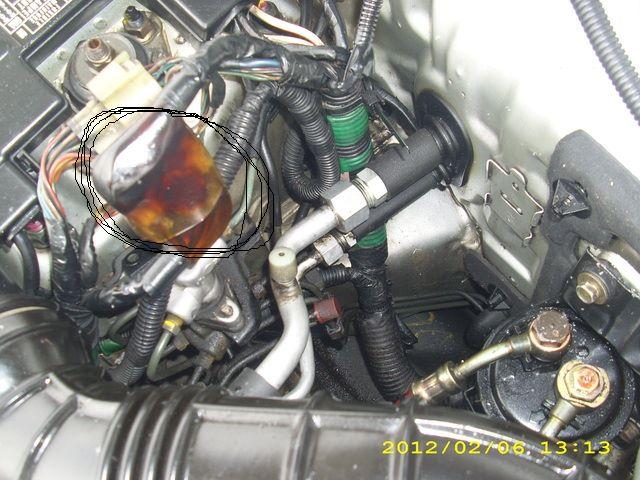

Chlapi,tak auto jede.Velké poděkování patří Fegutovi,který mi poradil,že měl ten samý problém a bylo to svorkovnici u motoru.viz. obrázek.Tak jsem ji přepajel druhou svorkovnicí a auto chytlo napoprvé...

zeptám se, co tam máš za vedení nalevo od filtru??
díky
skleny je teď offline  skleny
PříspěvekZaslal: 19.5.2013 , 21:30   Citovat
to je pouze ilustrační foto,ale viděl bych to na klimu .... my tam mám sací rouru přes půl motorového prostoru Úsměv

PříspěvekZaslal: 19.5.2013 , 21:41   Citovat
Jo, je to od klimy.
