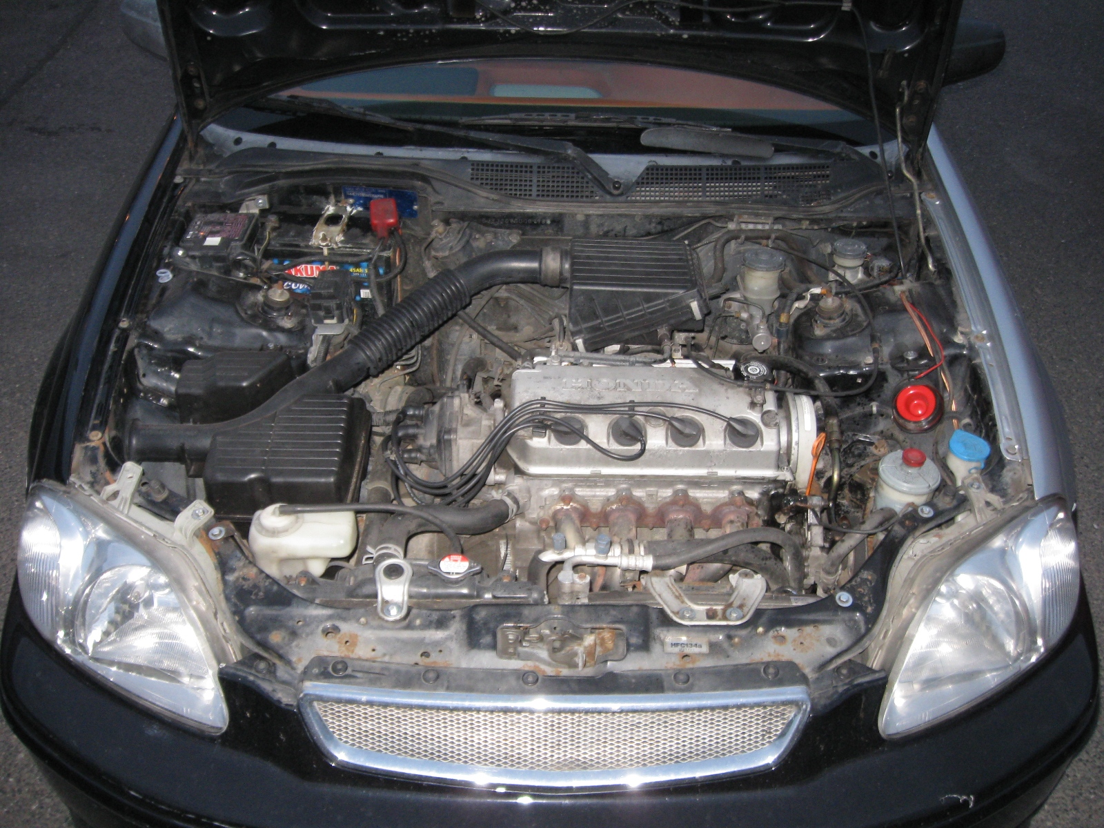

2 posledni otazky:
co se tam lije za kapalinu a kam se to lije. Je to prosim ta mala nadrzka tady na obrazku?
aha sem nejdou vkladat obrazky tak sem skoncil Velmi šťastný ...
Příspěvky: 203 H+ body: 0
1978 je teď offline  1978
PříspěvekZaslal: 22.5.2013 , 10:33   Citovat
zkusim aspon odkaza nekoho jineho
je to ta nadrzka uplne napravo vedle brzdovyho valce ta mensi?
Jofrey je teď offline  Jofrey
PříspěvekZaslal: 22.5.2013 , 10:36   Citovat
Ano, to je ona. Použij brzdovou kapalinu DOT3, nebo DOT4. Na spojku vcelku jedno jakou. Pokud ti válec teče, je to úplně jedno jakou použiješ, než ho vyměníš.
