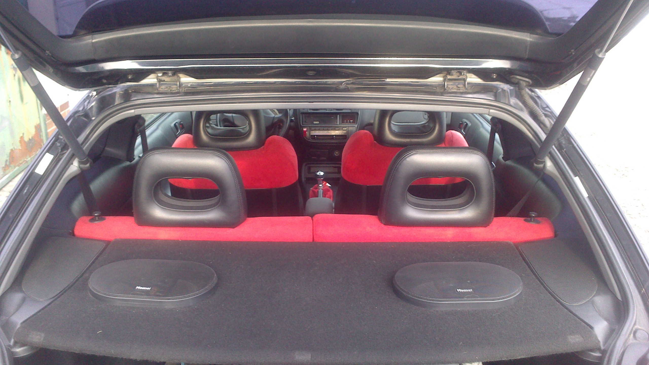

2 x 3pasmovej magnat tapojeny jen na radio a mlatilo to slusne , hlavne uvnitr , venku nebylo treba Velmi šťastný
ale notak, tady se bavíme o subwooferu, to je úplně jiná liga Mrk Vím o čem je řeč, sám jsem kdysi měl v platě 6x9" 4-pásmový ovály Magnat , plato zesílený o 25m dřevotřísku, aby se měly do čeho zapřít a krmený to bylo zesilovačem, né žádným autorádiem...a jo, basovalo to, ale na slušný pevný basy to fakt nemělo ani omylem papa Úsměv

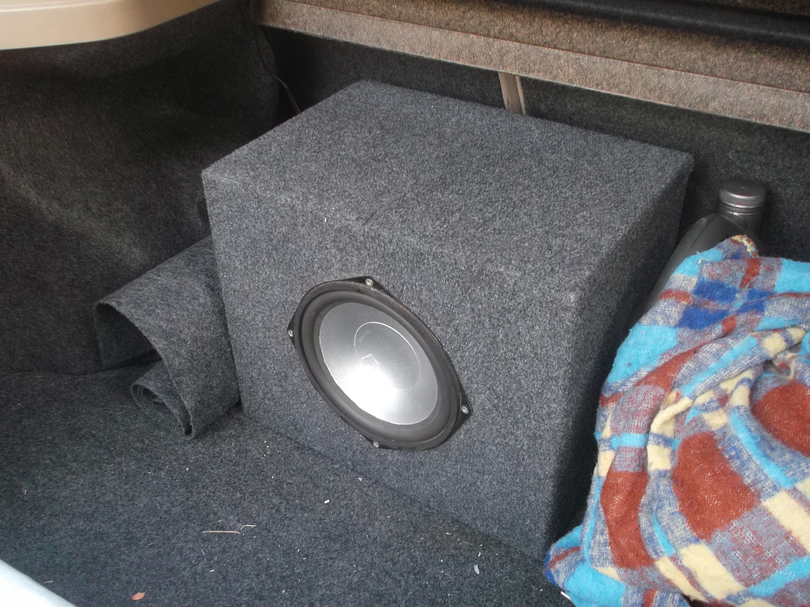

PříspěvekZaslal: 7.6.2013 , 18:39   Citovat
Pro inspiraci...tohle mé dílko je osazeno dvoucívkovým basovým reproduktorem o průměru 20cm...ozvučnice je uzavřená o objemu přes 30 litrů...krmím to 2x50W přes výhybky přímo z rádia...a nemám koule točit video před barákem jak to fachá HaHaaa...ozvučnice je spočítaná podle vzorečků přímo na daný reproduktor a dělící frekvecni, jako materiál slouží 20mm dřevostříska, na vytlumení jsem použil skelnou vatu... Tak to valím bulvy

2Sopta:v plném rozsahu s tebou souhlasím a nemám námitky.ale i klasický 20cm woofer o měřeném výkonu 100w se dá nádherně použít a na přikrášlení spodních frekvencí bohatě stačí.mám vyzkoušeno!ale nesmí od toho moc čekat.
2Strober:hodně slušná práce,ale měl bych námitky. 1.reproduktor se neinstaluje do boxu poomocí nějakých vrutů.musí se přišroubovat inbusovým šroubem s půlkulatouhlavou a metrickým závitem s z druhé strany zatloukací matku(tuším,že se používají hlavně do sádrokartonů) 2.a v neposlední řadě bych nezapoměl na chránič poškození membrány,typu mřížky atd.,ale jinak chválím je to dobrý
