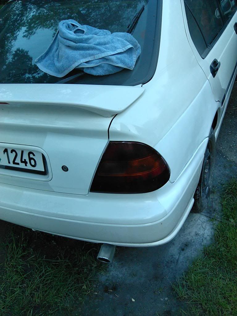

tak jsem to teď dodělal, nahrávám fotky, dělal jsem po předchozím majiteli špatně ošetřenou rez kolem zámku pátejch dveří a levej zadní blatník, bylo mi jasný že bude ta bíla bělejší než ta co je na autě už nějakou dobu, myslíte že když koupím leštičku tak že to rozleštím tak aby to nebylo tolik do očí bijící? Rez je pryč a vypadá to líp, jen to ohraničení tam kde jsem měl pásku je k nasrá** svatoušek Honda přátele je to dobrý H+ to mi hlava nebere zzzzzzz
a zpátky k tomu laku, přímo na spreji píšou že 2-3 vrstvy laku se maj nanýst na barvu pokud se jedná o metalickou barvu, takže jen metalízy potřebujou ještě extra lak přátele je to dobrý H+

Není bílá jako bílá, ta na autě je víc takaová slonovinová oproti tomu přestříkanému, dá se koupit nejlépe podle čísla techničáku. KDysi jsem tak kupoval na škodu a po rozleštění nebylo poznat nic Úsměv

ak si pozries vzornik farieb znackovych vyrobcov najdes tam stovky odtienov bielej. Mohol si aspon spomenut ake smirgle si pouzil. Samotna priprava pred lakovanim ma najvacsi vplyv na vysledok. a hlavne na vydrz. ale drzim palce nech ti to dlho vydrzi a nech si spokojny.

díky za chválu, šmirgly co jsem na to koupil jsou napsaný o pár příspěvků vejš, uvidíme jestli se to během pár dní trochu sladí na sluníčku a když ne tak v místním colorcentru jsou ochotný vyjít na parkoviště se vzorníkem barev, a pak namíchat přesnej odstín do spreje podle barvy na autě Honda H+ přátele je to dobrý rez i přehnaný množství kitu který na to napatlal minulej majitel jsou pryč takže jsem dost spokojenej Mrk
