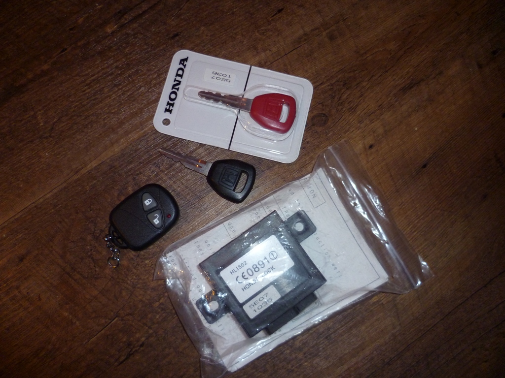

Měl bych takový podobný dotaz na origo dálku z C6G. Mám zcela nové dálkové ovládání a rád bych věděl co vše se musí vyměnit aby fungovala. Jestli je třeba vyměnit i řídící jednotku a nebo je třeba jen něco nastavit. Dobré info by bylo jako příklad na auto, které dálku mělo a auto, které ji neměl. Pokud někdo ví, budu rád když se podělí. Úsměv

georgo napsal:
nechci ti uplne kazit radost, ale to co je na te fotce neni origo dalkovy ovladac... mozna jsem tvuj dotaz spatne pochopil, ale tohle na origo dalku nenakodujes...
Příspěvky: 2558 H+ body: 26 1991 CR-X
georgo je teď offline  georgo
PříspěvekZaslal: 15.7.2013 , 12:43   Citovat
MattiK napsal:
Nekazíš Úsměv měl jsem za to, že to origo je, když byla u auta. V každém případě tedy nakodovat nejde OK ... a co bych měl mít všechno z původního vozu aby to fungovalo na jiném. Možná se ptám jak jak uplnek analfabet, ale jsem stará škola naučená bez těchto vymožeností HaHaaa díky

georgo napsal:
nejlepší je zeptat se přímo v hondě. K autům se za timhle účelem dával speciální (kódovací klíč). Teoreticky by měl stačit jen ten. Každopádně bych nejdřív zkusil ten ohranej trik s otáčením klíčku do polohy II a I a mačkáním tlačítka na dálce. Když to uděláš asi 5x po sobě a každej cyklus bude trvat méně než 10s měly by ti pak poskočit zámky ve veřích čimž seš v programovacim režimu. atd atd
Tady je něco málo k tý krabičce co máš na fotce tudy odkaz
