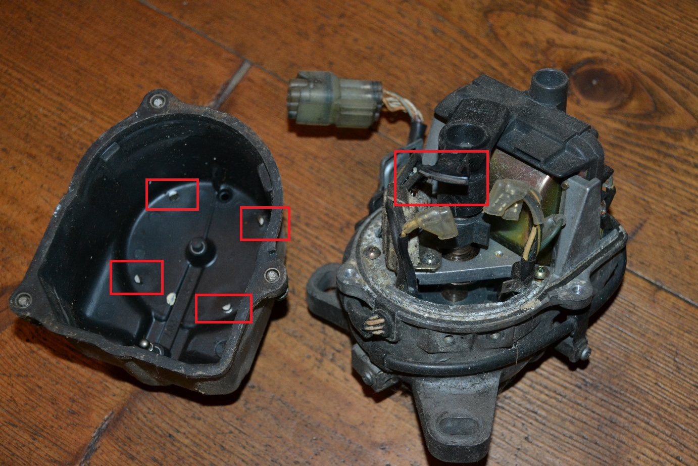

pořádnej výtlem Tak to valím bulvy marjapano....doporučoval bych sundat si víčko rozdělovače a kouknout se jak to tam vypadá a pak radit. to očem meleš bylo naposled u š 120 ani favorit už to neměl.honda někdy v 70/80 letech a i tam už byl bezkontakt u novějších už mechanika vubec nebyla.střední pístová s předstihem nesouvisí ta určuje maximální otáčky motoru,dejme tomu opotřebení .
mechanická regulace v rozdělovači není,v rozdělovači jsou pouze snímací cívky který snímají polohu vačky a pak palec pro rozdělení jiskry na správný válec.posun předstihu je stanoven až elektronicky v ecu v závislosti na otáčkách ,map, teplotě atd
základni seřízení předstihu je kvuli kompenzaci rozdílů mezi motory např v rozvodech,výšce hlavy,atd kdy je potřeba aby korespondoval předstih v ecu se skutečným předstihem zápalu.
Blackburn je teď offline  Blackburn
PříspěvekZaslal: 17.8.2013 , 8:21   Citovat
Jak napsal Monty....
DSC_0337.jpg, 519.61 kB
