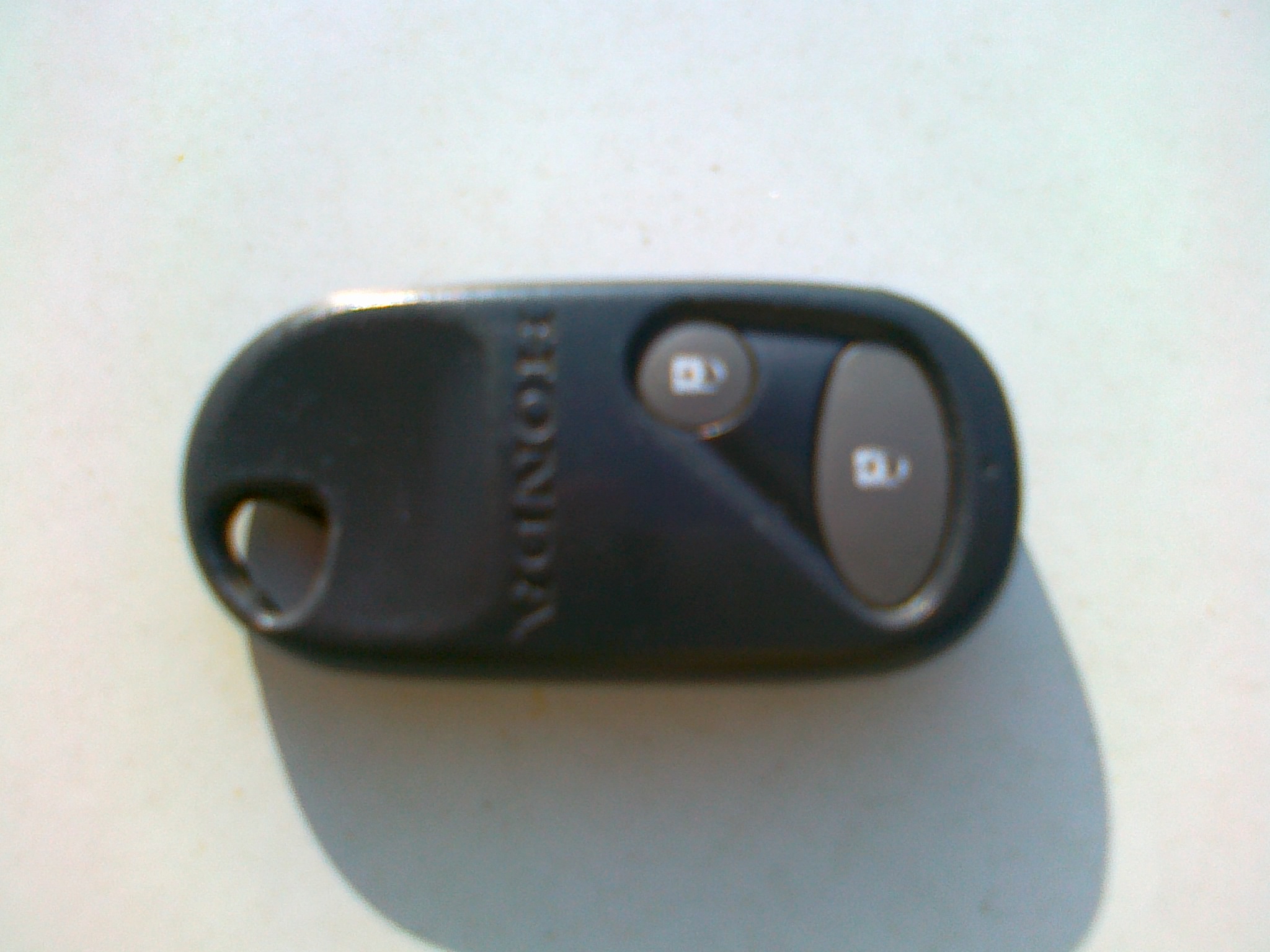

Ahoj, zdravím všechny. Prosím, poradí mi někdo, jak zprovoznit dálkové ovládání centrálu? Potřboval bych ho převléknout do nového futrálu a nějak zprovoznit nebo vyměnit střeva. Prosím ale nějak pokud možno hodně polopatisticky, tak abych to pochopil i já, člověk této problematiky absolutně neznalý (panic) Velmi šťastný . Na fotce je ten zachovalejší a funkčí. Smutný Futrál nemusí být nutně nový. Jedná se o ovladač : OMRON, G8D-452H-A

Výměna pouzdra je jednoduchá(koupíš třeba na ebay), je to na západkách, musíš to "rozlousknout". Pokud Ti nesvítí LEDka, když zmáčkneš tlačítko, tak se do toho ani nehrab...něco je s elektronikou (svody, studeňáky, oxidace, zničené součástky).
Jak naprogramovat máš tady: tudy odkaz

Výměnu pouzdra zvládnu, Jen ho někde sehnat... Oříšek pro mě je zprovoznění. Sehnat ty střeva a pak naprogramovat. Když při programování udělám chybu, je ještě nějaká možnost opravy? Nebo se to může vyhodit a koupit nové?

Kde ho sehnat Jsem Ti psal o příspěvek výš. Kde sehnat střeva jsem už s Tebou řešil před půl rokem...ta informace je pořád stejná (nejjednodušší to je na polském Allegru).
Programování je otázka přijímače v autě...to nemá s vysílačem co dělat, ten vysílá pořád to samé, ale jednotku musíš naučit vysílač. Kolik vysílačů může umět jednotka najednou nevím a Tvoje otázka postrádá smysl. Když při programování uděláš chybu a nic se Ti nenaprogramuje, tak se ani nic neuložilo. Takže musíš programovat znovu.
